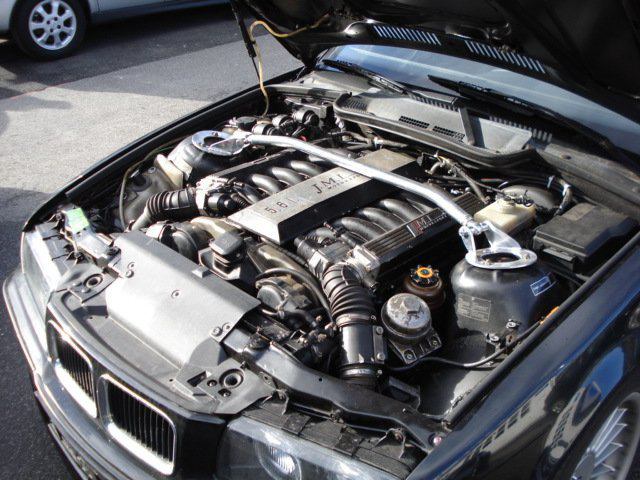

e36power
Příspěvky: 317
Registrován: úte 23.10.2007 00:00
#15 Příspěvek od e36power »
Lukes
Příspěvky: 65
#16 Příspěvek od Lukes »
e36power píše:http://img237.imageshack.us/img237/1911/e36v121jh.jpg
kua pěkný i barevně sladěný :lol:
