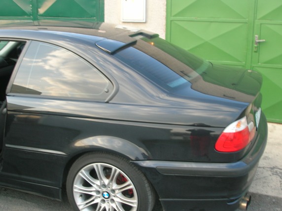

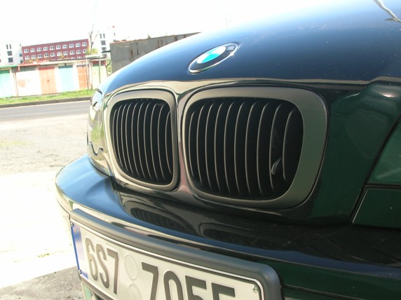

investice minimální, práce vcelku pohodová, výsledek ? = spokojenost...taky jsem dal mračítka a stříšku mattig, mračítka good , ale stříška nevím, nevím....

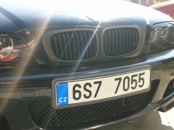

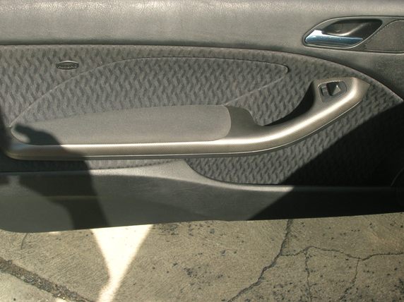

tak jsem už udělal i ty madla...docela pakárna je demontovat...ale je to hotové....zkusil jsem udělat i ledviny, nasadil jsem M-kový nášlapy do dveří a zadní M-power nárazník....taky jsem měnil víčko nádrže a opravoval centrál nádrže tak kdyby někdo tápal snad to vyhledávač pobere...víkend v garáži, ale stálo to za to... :D

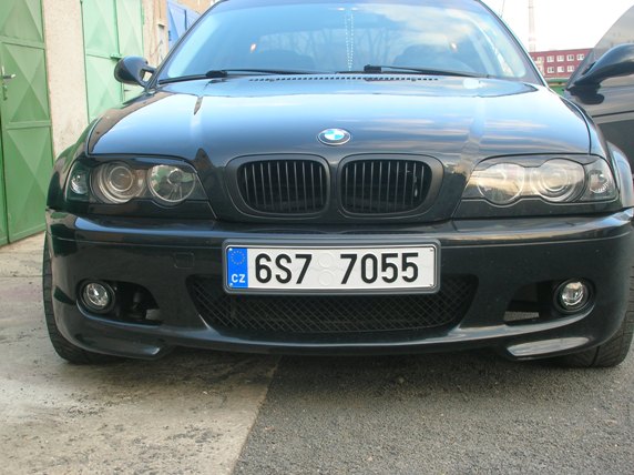

Škoda že je ta stříška vykouslá, jinak by to bylo super . To je kvůli brzdovce, což ?

striska je strasna

Ta imitace toho karbonu vypadá pěkně :cool2: Ale ta stříška i ty mračítka no nevím jestli to byla dobrá volba...U těch mračítek to možná bude vypadat v realu líp - těžko říct..

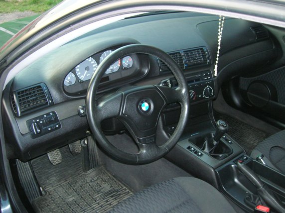

jinak zvenku pekny , ale ten interier me teda moc nenadchl...

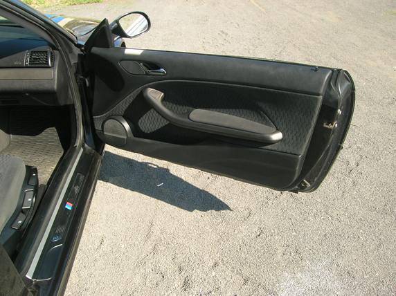

polepoval jsi i madla?

no kde začít ???vezmu to od spoda...madla jsem ještě nedělal už mi na ně nezbyla folie...koupil jsem jen 50*50 cm na zkoušku, ale samo je udělám taky...stříška je vykouslá kvůli brzdovce, zatím si na ní zvykám ale nejspíš jí sundám , jen nevím jak půjde dolů to lepidlo na skla... :D , mračítka zůstanou ty se mi líbí...no a pro Hanze...no já se fakt rozhodoval v jedné minutě...kdybys byl to ráno co jsem vyrážel s 270 kolíkama v kapse na příjmu možná jsem skočil do tvé M3...ale mě se to auto fakt hrozně líbilo a jezdí v něm z 90% moje přítelkyně, takže ten výkon fakt neřeším, já mám služebáka toho teréňáka a tak M3 fakt jedině mít jěště jako další auto, jen tak v garáži a jako kasičku :D no a k tomu hliníku...v imitaci si to fakt nedokážu představit a hlavně mě se líbí když je interiér tmavý a ta původní barva na těch doplňkách byla fakt hodně odřená aod klíčů, prstýnků apod. ...

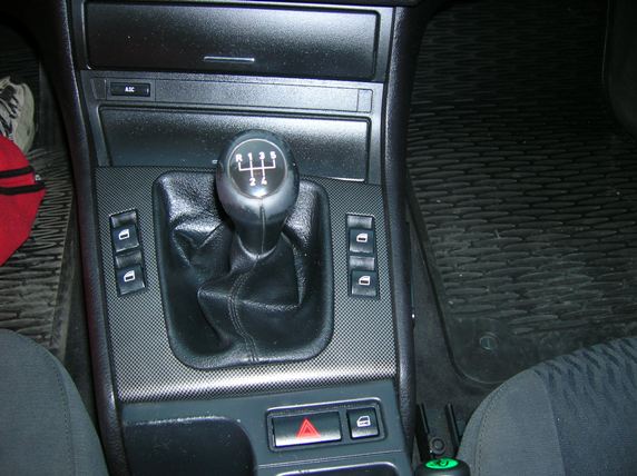

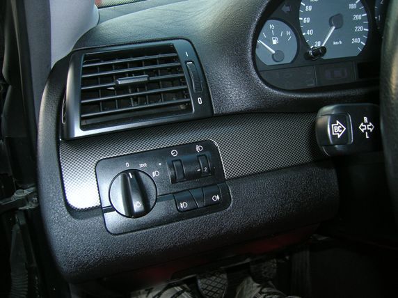

jo a k dotazům ze SZ...folii jsem kupoval v tuningovém krámku v CV 50*50 cm stálo 310,- Kč a udělal jsem z toho celou palubku a ten panel kolem řadičky...
a pracovní postup :
lišty jdou jednoduše vycvakat podebráním šroubovákem, jsou napíchlé v palubce na takovém hliníkovém trnu, lišta vlevo od volantu má dva trny, lišta na CD jeden trn a lišta před spolujezdcem 3 trny, levý trn drží i lištu nad CD...takže pozor začít vyndavat od lišty před spolujezdcem !!!!
Lišty jsem obrousil 800 smirkem pod vodou, ale jen ta místa kde byly poničené aby byly hladké a rovné, potom jsem je odmastil techničákem a pořádně i zespoda kam se folie ohýbá, aby bylo vše polepené...pak jsem si ustřihl folii tak, aby byly cca 1 cm přesahy i pod foliovaný díl...
folii jsem nalepil na plochu dílu postupně aby nezůstaly žádné bubliny i když náhodou zůstane bublinka dá se to v pohodě odlepit a zase dát zpátky...no a když jsem měl nalepenou plochu vzal jsem horkovzdušnou pistoli , dal jsem jí na cca polovinu výkonu a ohřál jsem folii na hranách...ta se teplem okamžitě zvláční a jde natahovat, ohýbat, nahnat do rohů, prostě změkne a jdou s ní dělat divy...akorát bacha když se natahuje tak se mění i vzor karbonu tak to dělat jen při tom ohýbání naspod dílu....místa kde je potřeba něco vyřezat..například stahovačky oken ...se přelepí a pak když je to nalepené vyříznout ten vnitřek a nechat si tam tolik folie kolik je místa na ohnutídospod dílu...jen to zase nahřát pistolí a přimáčknout...drží to opravdu dobře a myslím za málo peněz hodně muziky....kdo chce objednat tu folii třeba lepší tak zkuste folia tec na netu tam jich mají mnohem víc na výběr....

neoloupou se ty ledviny když bude zima?
