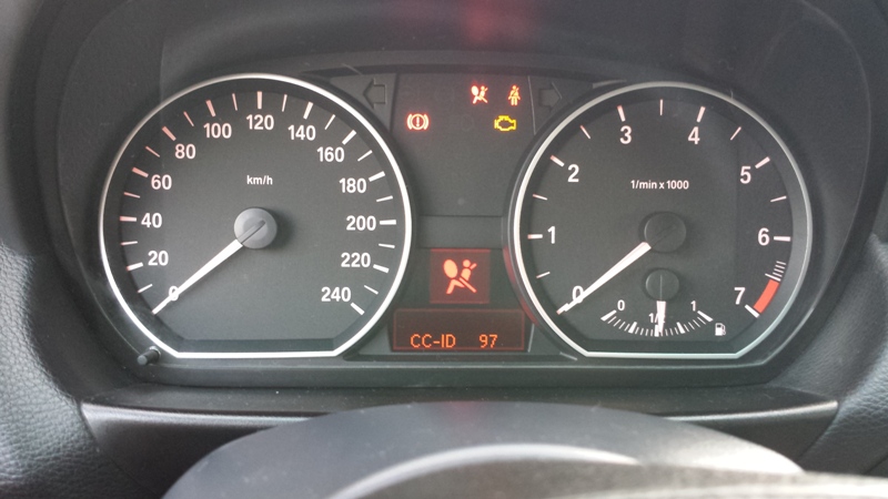

Zdravím, auto mi asi 3 týdny stálo a nejezdilo se s ním. Po nastartování se rozsvítila kontrolka airbagu a nechce zmizet. Nevíte někdo co s tím?

tady to resi, nejaky vysmekly drat u baterie

To jsem už taky našel, díval jsem se tam, ale žádný takový konektor tam není, prošel jsem všechny dráty, a žádný není uvolněný ani vyškubnutý. Nic jsem v kufru nedělal, stalo se to po nastartování...

Zajed na nejakou rozumnou diagnostiku, pokud nemas do opavy daleko muzes i ke mne. I kdybys nakrasne vsechno odstranil, pytle nikdy nezhasnou samy od sebe.
