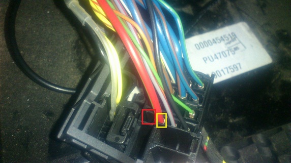

mám docela problém se zprovozněním nově koupenýho rádia...ISO konektor mám, zapojím, ale po srčení klíče do zapalování se jenom rádio jakoby inicializuje (zachroustá). Rádio nejde vůbec zapnout, CD tam v pohodě zajede, jenomže displej nesvítí a nehraje to...
Netuším už čím to může být :?
Jinak na obrázku, červeně označeno není žádnej kablík ale na ISO je proti-kabel červenej. A žlutě označeno je červenej kablík ale na ISO žlutej...Může to být tím?
Díkec!

magg0t píše:Může to být tím?
Může, jedno je klíčkový plus 12V a druhý stálejch 12V. Standardně je A4 trvalé a A7 klíčkové. A4 a A7 bývá na některých konektorech nebo redukcích často přehozeno.

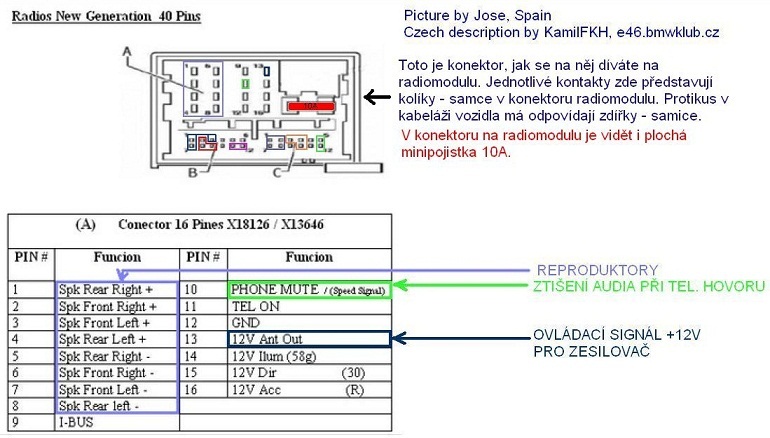

Podle tohoto obrázku je klíčové A16 a stálé A15, což by měly být ty 2 vpravo dole...
Na ISO je A16 červenej (klíč) a A15 žlutej (baterka)...v autě je A16 prázdá a A15 červenej...
// Ajo..z druhého konce to je jak říkáš, A4 žlutý a A7 červený
Takže asi bude chyba tady co?
Ale dík za rady
/// Začínám si fakt myslet že je chyba v tom ISO konektoru...jestli nebude potřeba přepinovat, takže je potřeba asi nějakej elektrikář :D na tohle si už netroufám..
