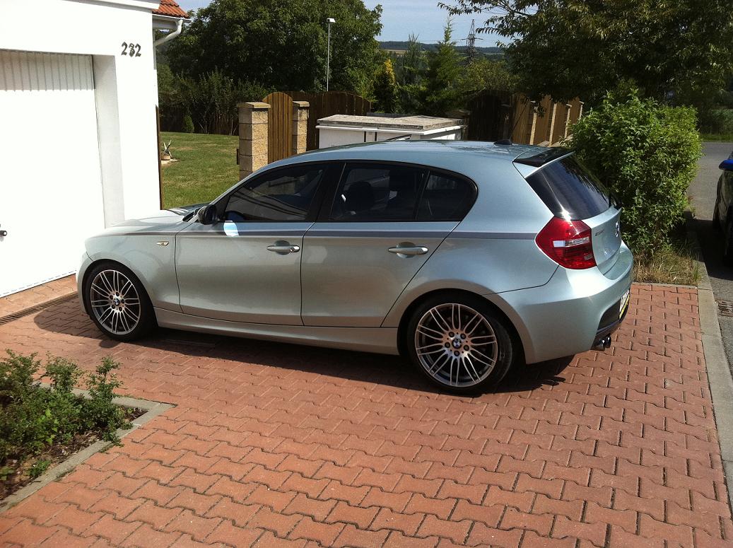

Pokud to budeš davat na seriove kola, tak neni problem, ja to mam na ET37 s M-packetem a je to maximum při seriovych lemech, občas guma zasmrdí :D
245/35 R18:

kola mam Bmw Performance
