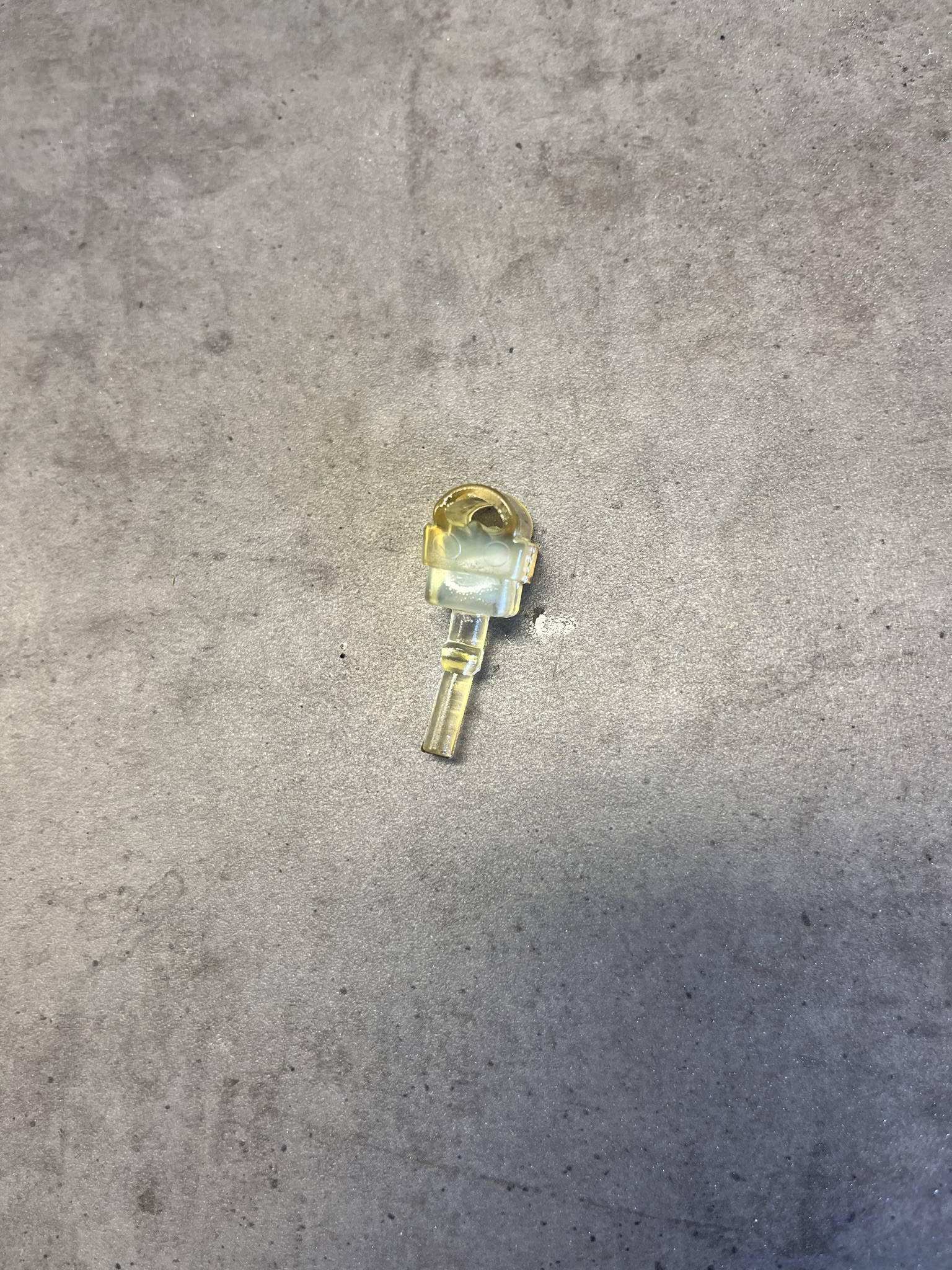

Koupil jsem celou stahovačku z e60 - abych zkusil vyměnit ten motorek...než jsem ho demontoval, tak jsem ho chtěl vyzkoušet - připojil jsem tedy stahovačku ke konektoru ve dveřích a zkusil, jestli vůbec funguje....fungovala....a při tom jsem si všimnul, že tam na tom jezdci, na kterém je osazen motorek je gumový doraz...což je ale ten druhý jezdec, než na který jsem se celou dobu soustředil....
Podíval jsem se tedy na můj jezdec s motorkem do dveří....a...tam místo gumového dorazu jen díra....a bylo jasno....takže jsem doraz z e60 stahovačky vyndal...dal ho do dveří a hotovo....problém vyřešen....už okno nebouchá....a přitom taková blbost...

Ale samotný to určitě koupit nepůjde

Gratuluji...
casto reseni byva jednoduche za par kc ac s emusi koupit dil za x tisic

Koukal jsem do ETK a jen celá stahovačka....samotný doraz bohužel....
Jo jo - jak píšeš....už jsem řešil motorky....a elektroniku atd...a nakonec taková kravina....ale kam se ten původní doraz poděl netuším...dal bych pomalu ruku do ohně, že v těch dveřích přede mnou nikdo nebyl....
