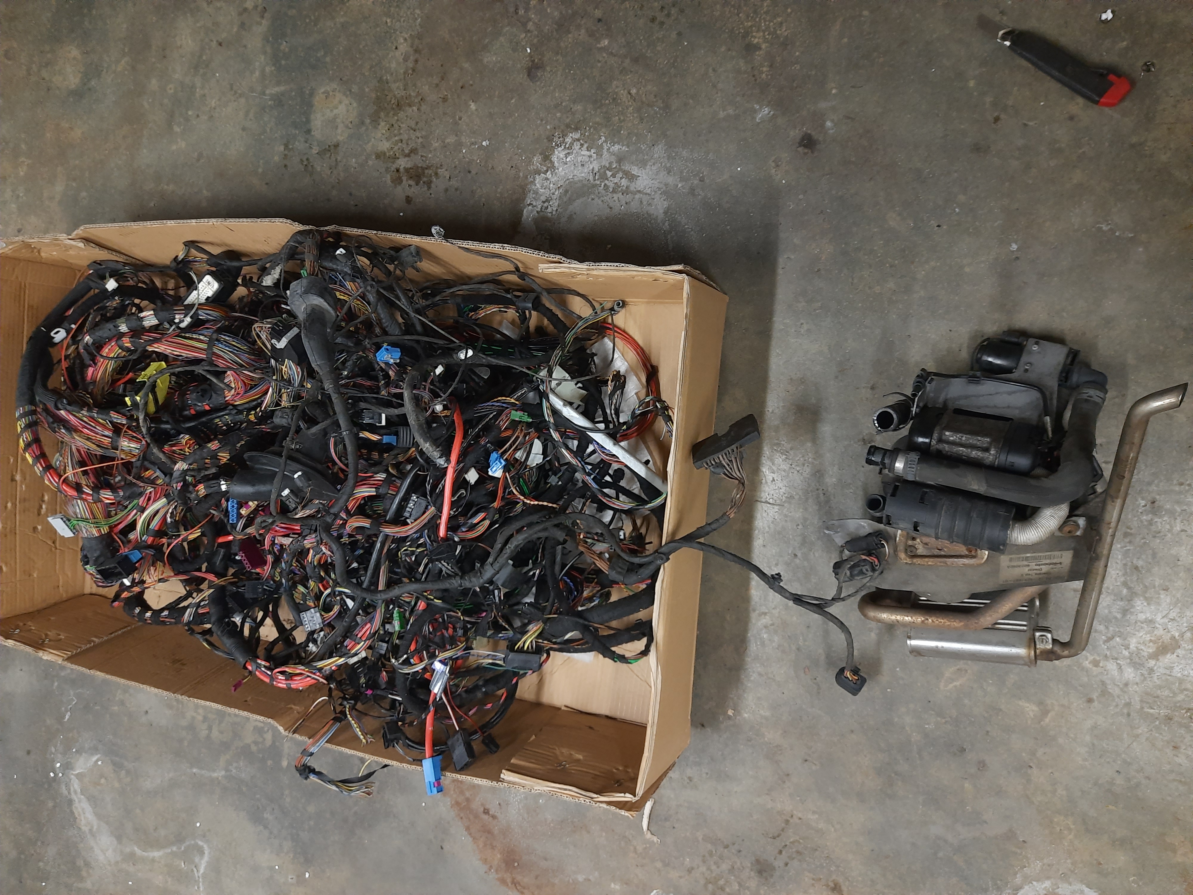

Zdravím, je tu někdo kdo si dělal dodatečnou montáž Webasta? Sehnal jsem Webasto ze sedmy F02, ale dle schémat by to mělo být stejné jako na pětce. Jedná se tedy o Webasto Thermo Top V. K dispozici mám i kompletní kabeláž ze sedmy, takže si můžu vycvakat co bude potřeba. Dlouhou dobu jsem strávil studováním schématu v istě a dle schématu (viz. příloha) v tom mám nejspíš jasno ... tedy plus mínus na napájení a bílohnědý kabel do konektoru A34*2B na pin 3... No ale je to takhle všechno? Bude takhle Webasto fungovat a nastavovat přes idrive??? Nemám zájem o nějaké dálkové ovládání webasta přes ovladač, nebo mobilem... jediné co potřebuji je nastavit čas kdy má sepnout, toť vše.
Potom mám ještě nesrovnalost v zapojení na chladící okruh. Není to tam jako u ostatních aut přívod a odvod vody, ale je tam ještě přepínací ventil a potřeboval bych zjistit kam která hadice přesně přijde. Hodně jsem hledal na netu, ale nepodařilo se mi najít nikde prostě konkrétní informace která hadice přívod, odvod atd.
Dokázal by mi to tu někdo objasnit prosím?
