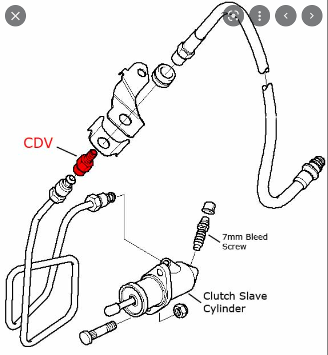

To divné chování spojky... no on to může dělat už například CDV na spojkovém vedení. Je to v podstatě takový restriktor, který zpožďuje pouštění spojky. Slouží to tam k ochraně zadní nápravy, aby nedostávala takové rány při buranském zacházení a nevytrhávala se a netrpěly tolik siláče. Bohužel se díky tomu stává ta spojka "divná" občas se sní blbě zachází...
Ten CDV se dá jednoduše vyndat a spojit vedení, pak spojka funguje úplně normálně...
Jinak spojka na E46 má samostav, takže se opravdu nastavuje sama... sám jsem měnil spojku a setrvák a těšil jsem se, jak bude spojka zabírat na půlce a stejně jak u tebe se táhne až nahoru. Ale ono je to takové zvláštní, ona začne zabírat už celkem nízko, ale zabírá až nahoru, takže se to jakoby táhne po celé dráze pedálu...
