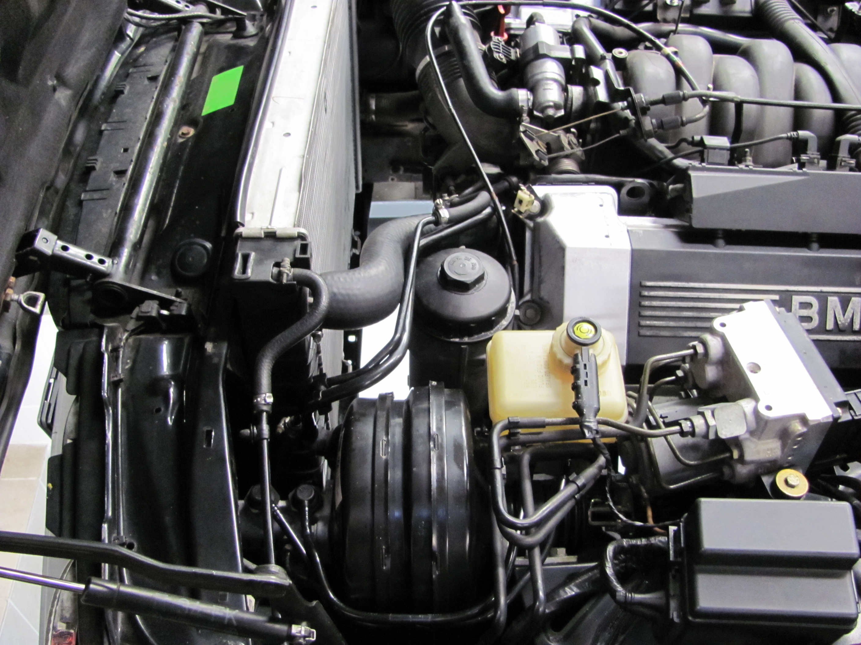

e34 540i M60....mám únik servokapaliny někde v místě za alternártorem....potřebuju vyndat alternátor a kvůli tomu potřebuju dát pryč i domek olejového filtru.
Sundal jsem vrtuli, řemen, napínák řemenu.

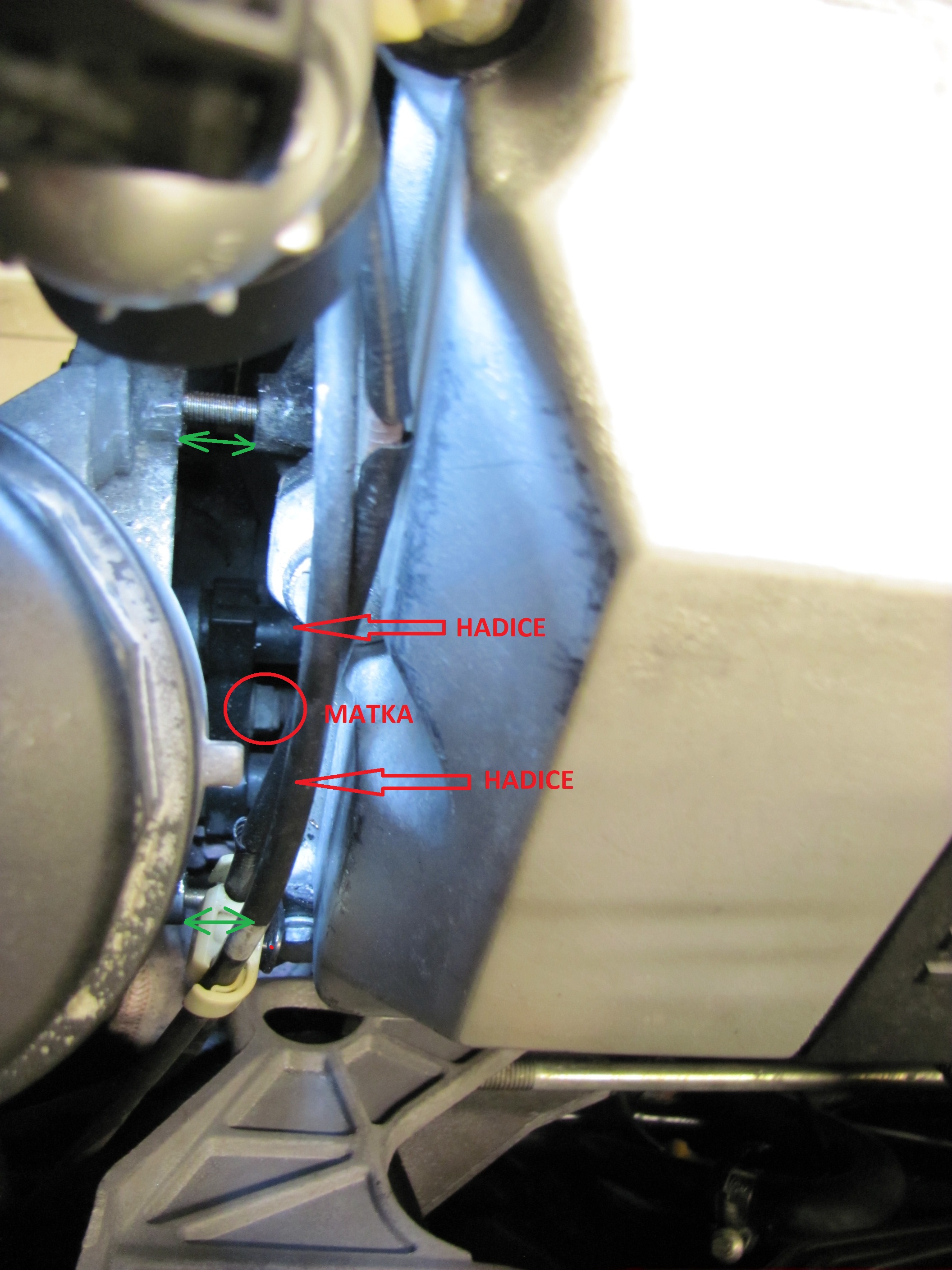

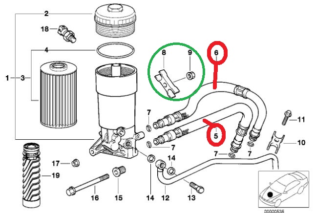

Povolil jsem domek filtru a zkouším ho vytáhnout směrem k chladiči. A ten zmetek nejde ven....drží ho hadice č.5 a 6. Ty hadice jsou držený matkou č.9 ke který se nejde dostat...
V Istě píšou, že k demontáži alternátoru stačí domek filtru jen vysunout a dát stranou...o žádném odpojování hadic ani slovo...ale já ho nemohu vytáhnout dopředu k chladiči...drží ho zezadu ty hadice...hadice č. 12 je přístupná, tu jsem odpojil...ale to nepomohlo....drží ho ty dvě mrchy zezadu...
Zkoušel jsem to dost silou odtáhnout, ale prostě to nejde...chtělo by to ještě tak 1cm....bojim se, abych ty hadice neohnul v místě napojení do motoru....
Nemáte s tím někdo zkušenost....dělám něco blbě nebo prostě víc síly ?

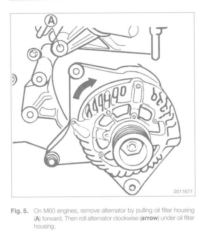

Čtu si to ještě jednou a v Bentleys píšou, že se má domek filtru posunout dopředu a alternátor otočit po směru hodinových ručiček pod domkem....tak třeba to, že posunu domek jen o 1-2cm bude stačit....zkusím...alternátor jsem ještě nepovoloval....zasekl jsem se na tom, že mi nejde ten domek filtru vyndat....v Istě to popisujou podobně, ale pochopil jsem to tak, že ho mám posunout dopředu a zároveň dát stranou....
Ale když bych chtěl domek úplně vyndat, tak to se mi teď jeví prostě nemožný....
Odšroubování kabelu k altíku píšou až jako další krok....

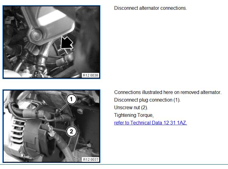

Tak alternátor venku...nicméně Ista lehce zklamala...píše se v ní povolte domek a dejte ho na stranu a šipka je tak nějak šikmo...a to u M60 není možné....
Dál Ista píše, že se má z alternátor odšroubovat zezadu matka držící kabel. To v případě M60 znamená 2x prodloužení na velkou golu a dole kloub s ořechem...jinak bez šance. To jsem zvědav, jak to budu dávat zpátky...
Dál Ista píše, že se má alternátor vysunout dopředu a vyndat nahoru...proto jsem předpokládal, že to je ten důvod, proč se musí dát domek filtru na stranu ve směru šipky - aby se mohl ten alternátor vytáhnout nahoru....
Ale toto není u M60 možné....alternátor musí jít ven spodem - nejspíš je ten návod pro jinou motorizaci....ale měl jsem zadán svůj VIN...takže v tom prostě mají bordel...
Kouknul jsem kouknul do Bentleys manuál a tam už je to popsáno správně...samotný domek filtru stačí povolit a posunout kousek dopředu, co ty hadice dovolí - cca 1-2cm (žádné hadice se povolovat nemusí).
Potom odšroubovat a sundat rolnu ze servopumpy (v manuálu píšou špatně vodní pumpu) a odšroubovat šrouby na alernátoru. Alternátor se natočí trochu po směru hodinových ručiček a pak se vytáhne dopředu ke chladiči a pak už jde spodem ven.
Takže kdyby se do toho někdy někdo pouštěl, tak poslední dva obrázky jsou správný postup.
