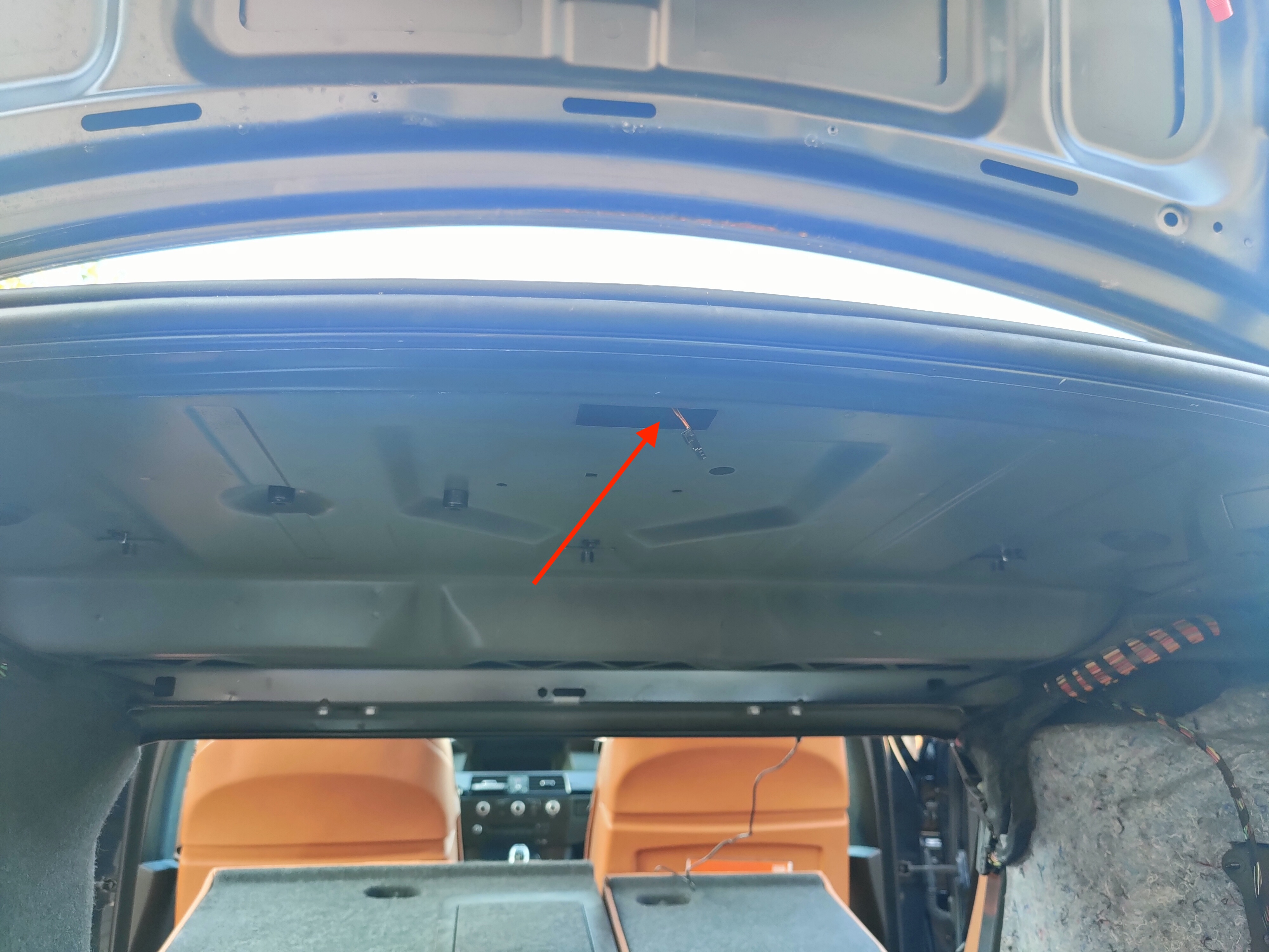

Ahoj,
resim nefunkcni osvetleni v kufru (E60 LCI 2008 sedan). V kufru mam celkem dve svetla, jedno je ve vyklopnem viku a to sviti. Druhe je o kus dal, jakoby pod zadnim sklem. Zkousel jsem prohodit svetla a nasledne i promerit merakem. Nic tam netece.
Neresili jste nekdo podobny problem, pripadne nemate nejaky diagram, kudy jsou tazene kabely? Zatim jsem na netu nasel jen skenovane knizky nevalne kvality. Predpokladam, ze jsou obe svetla na jedne pojistce, takze nejspis budou nekde poskozene kabely.

Na 99% zlomeny bielo/hnedy drat, pri vystupe z praveho haku, trubky co drzi zadny kufor. Ide to do spinaca v zamku.

Dik. Takze tento vede do haku kufru? Jak je to v tom plechu, tak se blbe hleda, kam to vede.
