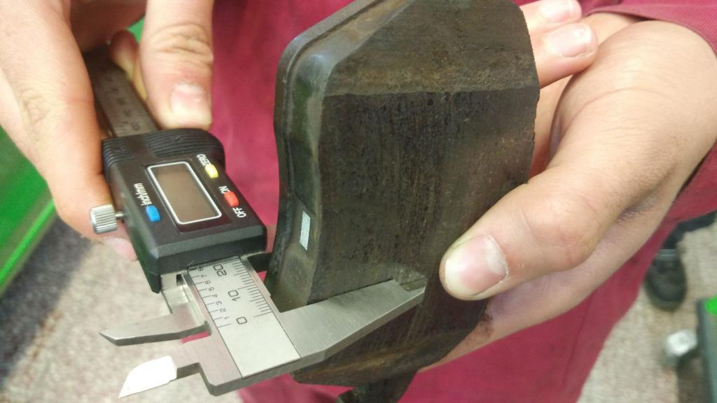

Zadní desky mají cca 4 mm, to je tak nějak v půlce životnosti, takže se to nějak pojebalo tou baterkou. Zkusím tedy, jestli se to nějak samo neupraví. Nebo jakou diagnostikou to jde nastavit na určitou hodnotu?

Vrstva adhezního materiálu na destičce by měla mít alespoň 3 mm. Ty máš 4mm, takže to je na hranici a ta signalizace nelže. Otázkou je, proč se tak stalo, protože u zadních brzd ty destičky vydrží cca 40tkm. Kdyby jsi jezdil a brzdil agresivně, tak by byly opotřebené i přední destičky, ale to se nestalo. Možnosti:
- pokud máš, a aktivně využíváš, adaptivní tempomat, tak ten ke zpomalení používá zadní brzdy, => vyšší opotřebení destiček i pneumatik,
- ty destičky se po odlehčení pedálu brzdy dostatečně nevracejí a dále se ošoupávají, protože
a) jsou zatuhlé pístky, neměněná brzdová kapalina ...,
b) je rozpadlá vnitřní struktura brzdových hadic, kdy dojde ke snížení průchodnosti => do válečku to ještě pedál s posilovačem protlačí, ale zpět ten hydraulický tlak klesá pomalu, protože se brzdová kapalina nemá jak vrátit,
Další možné problémy jsou popsány zde https://textar.com/wp-content/uploads/2 ... nt_CZE.pdf
Jak je možné diagnostikou nastavit tloušťku brzdové destičky netuším, nebo mi něco uniklo?
