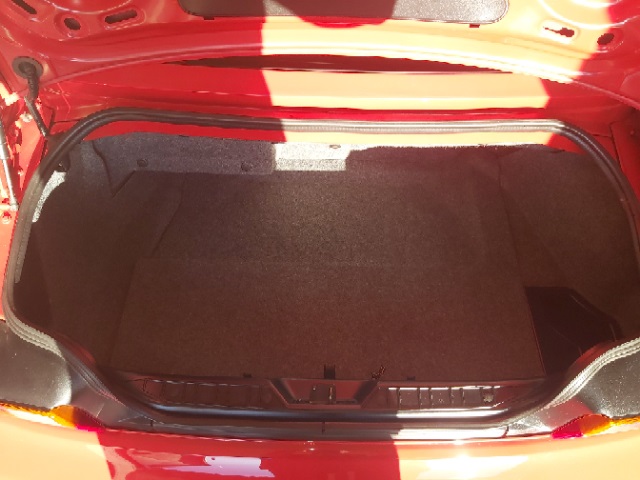

Ahoj,

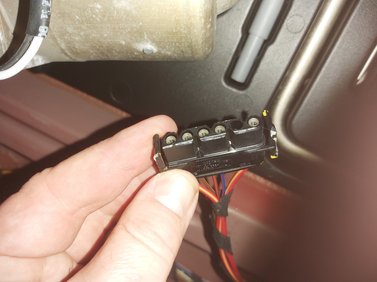

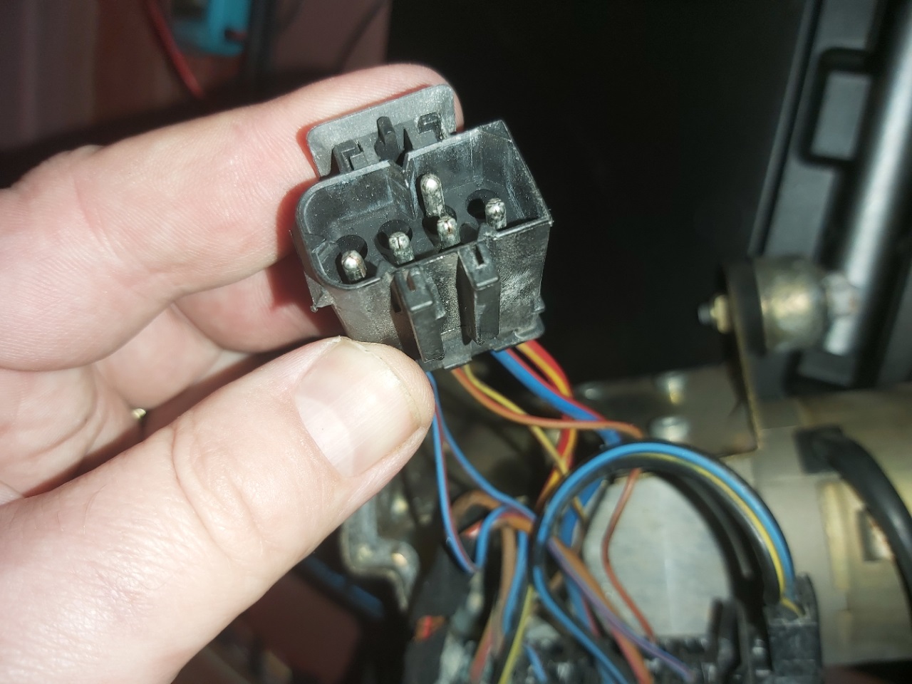

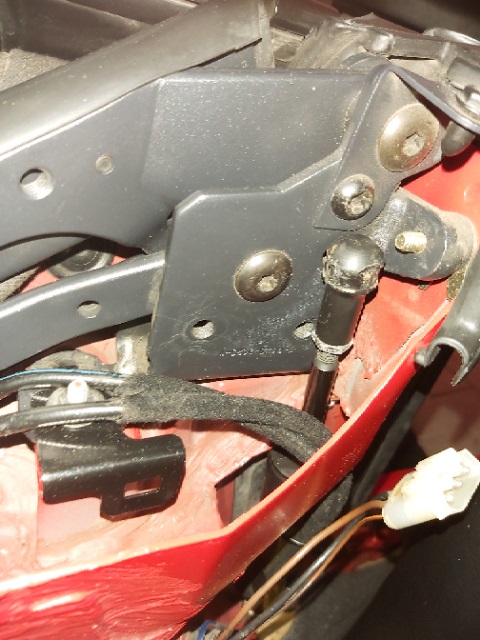

tak to dnes všechno dorazilo. No......komplet to není, budu muset doobjednat pár dílů, ale to se snad dá. Nicméně mám pár otázek.....ideálně asi na někoho, který to jako já dodělával.....
1) nesedí mě kabely v kufru (opět kabely:-().....v autě mě čouhá jednořadý 6ti pin (foto1)...tento kabel je přiveden svazkem až skoro k zadnímu světlu, kdežto střecha má 6ti pin ale dvouřadý(foto2).....jde o to, zda je to vůbec správný konektor, ale jiný jsem tam nevyštrachal:-(
2) spínač u střechy je ufiklej, aby šel vyndat.....holt se nikdo neobtěžoval s pinama:-(. takže budu muset pátrat, jak je správně spojit zase zpět...naštěstí jsou tam dva kablíky....tak snad to dám....
3) bohužel zatím nemám držák hydrauliky v kufru, ten je pravděpodobně u auta z výroby přivařen ke karoserii(podobně jako u tempomatu?). Včera jsem našel na francouzském fóru člověka, který to lepil k podběhu lepidlem na kov. Jak to máte vy?
http://www.bmwz3club.fr/forum/viewtopic ... 0&start=45
4) můžu odpojit hadice od pístu aniž bych pak musel něco tlakovat, nebo řešit třeba v servisu?
Ten konektor a složení kabelů jsem se pokoušel hledat v ETM, kde to je 5430.0....doufám, ale nic z toho.....
Když jste to tam někdo dával, tak jste něco podobného řešil? Počítám, že budu mít hydrauliku z poface a cpu jí do předface.....nebo něco takového....
díky

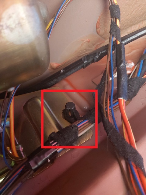

Tak jsem dnes ze zoufalosti opět prolezl celý kufr a šel drátek po drátku.....a nic, volný je tam pouze tento jeden konektor (tedy ještě je tam jeden, ale ten je u svazku audia, takže to je k CD changeru). Zkusil jsem ještě napsat na anglické fórum, zda se s tím někdo nesetkal.
Všechno ostatní sedí, ostatní konektory, příprava pro píst, přehodil jsem dnes konektor na spínač ze zadní konzole do přední....pěknej voser, ještě že jsem měl venku sedačku, tak jsem mohl pod koberec.
Zítra ještě natáhnu prodloužení kabelů k alarmu z přední konzole dozadu aby se mě tam nešly všechny přepínače..... a elektrika bude OK.
Jen co s tím kabelem....

Na konektory se podivam, az budu u auta, jestli nekdo nezareaguje drive... vedeni od pistu neoddelavej, prostrcis cely pist tou prechodkou na kabely (jak je vedeni audio k zesilovaci) a vymenis pist za pist - nahore je to jen na kulaku, to je videt a dole byla zavlacka (pokud si to dobre pamatuju), jde to snadno, jen se tam plete ten plast, kterym je to zakryte.
Konektory jsem tam mel, i drzak... z auta to nekdo predemnou cele vymontoval, ale nechal kabelaz. Spinac do strechy jsem kupoval take zvlast, ale konektor tam byl.
Jeste jsem doleval, respektive menil tu kapalinu, ptal jsem se na iCabrio.cz, co tam mam dat, tak jejich odpoved byla, ze přesná náhrada dle specifikace výrobce je Aral Vitamol ZHM (ale spatne k sehnani), jako vhodna nahrada Pentosin CHF-11S, urcite ne ATF.

Ahoj,
díky za odpověď.
Konektor na mikrospínač v autě mám, sice má tři kabely a ze spínače jdou pouze dva, ale to bych neřešil. Kulák je tam dole jeden už z výroby, druhý chybí a ten doobjednám. Mikrospínač mám, ten dorazil....bohužel jen samotný mikrospínač, takže nemám to pouzdro na něj, které se přišroubuje do kleští střechy, takže ho stejně budu muset objednat:-(.
Pak nemám držák na ten konektor mikrospínače ke karosérii....ale to je nějaká desetikorunová záležitost...je to jen ohnutý plíšek.
Objednal jsem ještě sadu těch závlaček, aby to bylo kompletní.
Držák v kufru tam není, což je jasné, pokud tam nebyl už z výroby...Kudrnáči měl jsi štěstí:-). Evidentně nejsem jediný, komu chybí....viz ten frantík na fóru. Kouknul jsem na recenze lepidla na kov a objednal nějaké od JB WELD.....tím tam přilepím ten držák, který jsem také objednal. Možná bych s ním sfouknul i ten tempomat....uvidím, jak to bude držet.
Jasně, vyrazím tu gumovou přechodku a protáhnu tam celý ten píst.....to je fakt, proč to rozebírat. Ten olej pak doplním až to celé nějak nainstaluju....
Takže více méně všechno vyřešeno.....až na ten pitomej kabel. Ale na druhou stranu mě neříkejte, že když je tam příprava pro mikrospínač, pro spínač na palubce, tak že by nebyl kabel pro čerpadlo....to se mě nezdá. A ještě odpovídá počet kabelů u toho, který mě tam čučí v kufru...5 pinů a 5 pinů má i ten u čerpadla, jen jiné barvy a jiný typ konektoru. Nic jiného vzadu se snad už nezapojuje....ještě čidlo náklonu, či co to je a to tam mám.

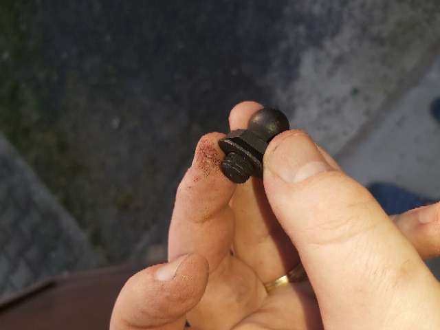

Re: BMW Z3 el. skládací střecha
Tak asi nebudu sám s tímto problémem.....přesně ten samý pžípad, ale bohužel zatím bez řešení....
https://zroadster.org/threads/z3-1997-e ... ump.36469/
Ještě mě napadlo,
mohl by jste někdo vyfotit prosím ten konektor na skládací střechu, ale toho samce, který vychází z kabelového svazku? Odpovídá barevnost kabelů v tom konektoru barvě kabelů v konektoru čerpadla?
Můj konektor v kufru má tyto kabely:
červeno-žlutý(silný) 2x
hnědo-žlutý
hnědo-červený
modro-červený
Proti tomu konektor čerpadla má:
červeno-žlutý(silný) 1x
hnědo-žlutý
hnědo-červený(slabý) 2x a jdou do jednoho stejného pinu
modro-červený(silný) 1x
To je dost podobné.....

tak problém bude snad vyřešen. Díky Kudrnáči za fotky......
Na Anglickém fóru jsem na konec našel člověka, který má stejně divnou verzi auta jako já:-). Měl stejný problém a na konec řešení našel.
Řešení prý našel v https://www.carmanualsonline.info/bmw-z ... g-manual/4 (nicméně tento odkaz je již nefunkční), ale našel ještě na papírku napsané schéma, jak to zapojil on a střechu má funkční.
Takže konektor to opravdu je správný, opravdu je na dodělání střechy.
Finální propojení by tedy mělo být:
Loom (konektor v kufru) Pump (konektor u pumpy)
Red-Yellow(wide cable) x Blue-Red(wide cable)
Red-Yellow(wide cable) x Red-Yellow(wide cable)
Brown-Yellow(thin cable) x Brown-Yellow(thin cable)
Brown-Red(thin cable) x Brown-Red(thin cable)
Blue-Red(thin cable) x Blue-Red 2x(thin cable)
Tak až to dodělám, tak pak potvrdím, že to maká.....což bude bůh ví kdy, protože jsme si šikovně včera, když jsem přendával konektor na stahování střechy ze zadní pozice do přední a zatáhl jsem rukou za svazek kabelů u tunelu, tak jsem si natrhnul sval na pravé ruce.....takže cca měsíc mám po srandě:-(. Teď jsem ve stavu, že mám doma plno koupených a nových dílů a můžu na ně tak maximálně čučet:-).....
Ahoj,
tak bych potřeboval lehce pomoct.......
Dneska jsem celý den dělal na autě a měl bych tři otázky ohledně střechy......
1) horní kulový čep.....spodní tam již byl a horní jsem si objednal. Mám ho doma (41218411130)(foto1), je to šroub M10X1 , D13. Akorát nevím, kam ho mám přesně našroubovat. Našel jsem několik děr, ale do žádné nejde desítka šroub.....tak buď mám blbej díl a nebo to šroubuju do špatné díry:-)......(foto2)
2) čerpadlo na el.střechu......překvapivě držák čerpadla se jen přišroubuje k připraveným šroubům na karosérii a tady mám opět dotaz....z karosérie čouhá závit(foto3), ale netuším, co bych na něj našrouboval....klasický metrický závit to asi není...možná samořez. (Původně jsem na tom měl takovou plastovou čepičku a drželo to svazek drátů do kufru......(foto4). Nicméně to čerpadlo by mělo nějak dobře držet.......co na ten závit našroubovat, aby to drželo?
3) na čerpadle jsou tři gumové úchyty, ty jsem koupil nové. Bohužel potřebuji tři kovové překryty těch gumových čepiček, za které je pak čerpadlo přišroubováno. Na čerpadle jsem měl pouze jednu...jedna asi byla v té nové sadě úchytů, ale nemám bohužel třetí. Nedaří se mě ten díl ani nikde najít, že by se dal objednat......netušíte? Dávat 600 za další upevňovací sadu se mě moc nechce.....
Zkusil jsem všechno zapojit a jen tak zkusmo jsem cvaknul do vypínače.....a nic. Nemám ještě vůbec mikrospínač, což asi bude problém. Jinak vše ostatní by už asi mělo být.
Pokud vím, tak musí být klíček v zapalování, otočený, zatažená ručka, sešlápnutá brzda......ještě na něco jsem zapomněl? Ale asi ten mikrospínač bude problém a ani bez něj to nebude fungovat......no, to bude ještě boj, to rozchodit.....
díky za pomoc
díky za pomoc
- Přílohy
- Nový kulový šroub
- 20210330_185332.jpg (55.13 KiB) Zobrazeno 6092 x
- Kam přišroubovat
- 20210330_185357.jpg (114.44 KiB) Zobrazeno 6092 x
- Šroub
- 20210330_151631.jpg (83.22 KiB) Zobrazeno 6092 x
- Držák kabelů na šroubu
- 20210330_151623.jpg (85.4 KiB) Zobrazeno 6092 x

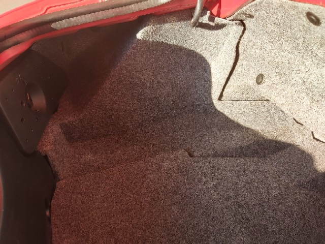

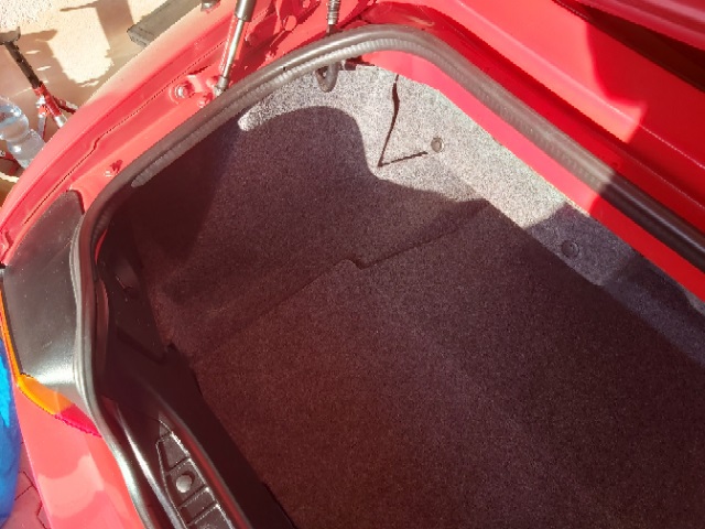

A ještě pro Kudrnáče.....tak ano, koberec pasuje(51478401857). Asi jsem ti ho vyfouknul, ale Němec byl ochotný, upravil odeslání i mimo DE a koberec tu za dva dny byl.....vyčistil jsem ho a dnes vyzkoušel....a pasuje....
- Přílohy
- 20210330_174941.jpg (111.02 KiB) Zobrazeno 6091 x
- 20210330_174946.jpg (135.08 KiB) Zobrazeno 6091 x
- 20210330_175007.jpg (85.07 KiB) Zobrazeno 6091 x
