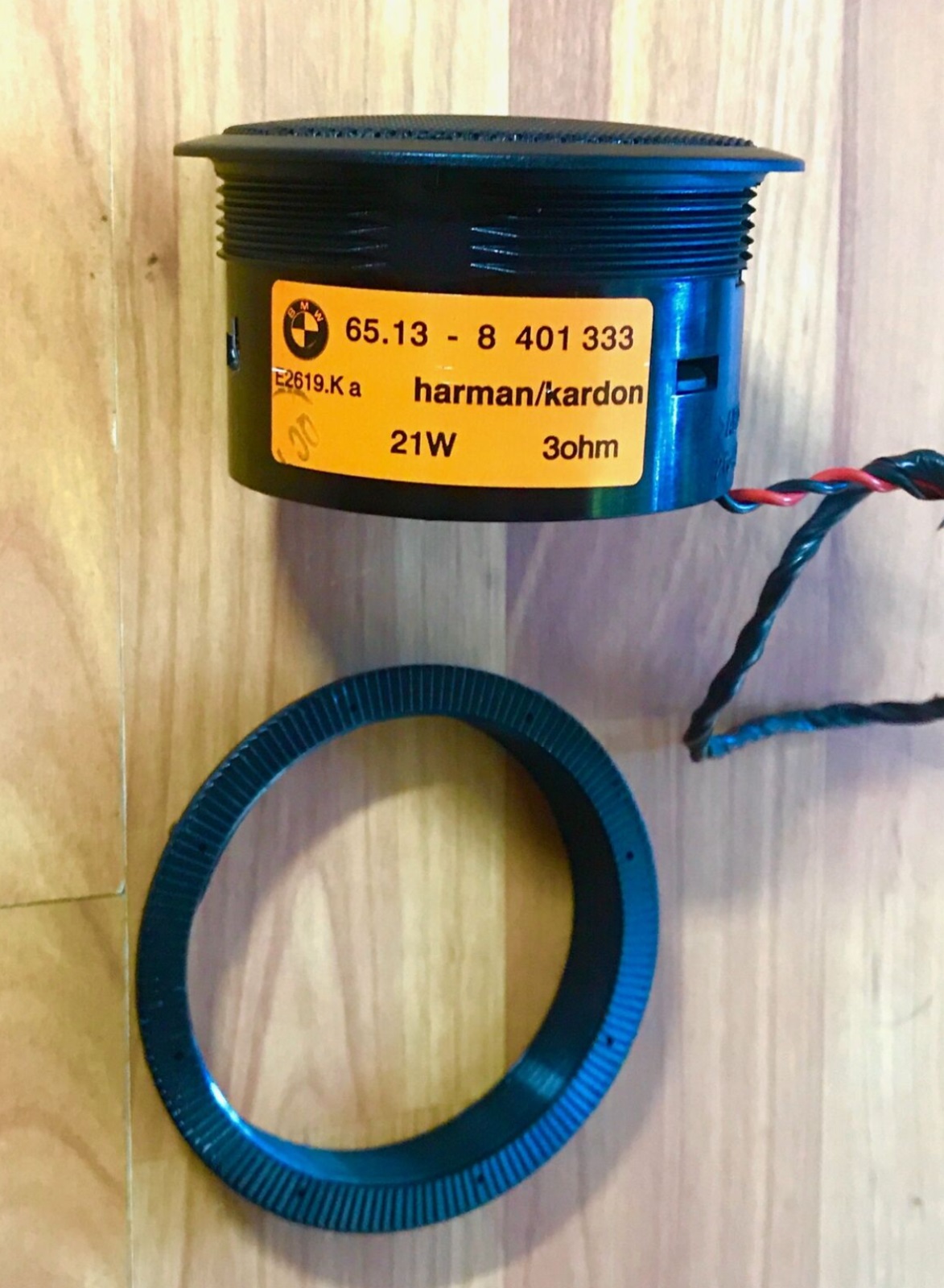

U subwooferu záleží která bedna. Bylo víc variant. Já mám tu s dvěma reprákama a byly tam uplně stejné repráky, které jsou vepředu u nohou. Takto malý woofer sehnat nejde, ale středobasů je plná prdel. FL subwoofer už má jeden větší reprák a tam už nějaký woofer najít jde. Případně by šlo udělat nějakou bednu a strčit do ní reprák dle uvážení.Sovaja píše:Bohužel dárce subwoofer nemá, ale to neva. Nicméně sehnat jiný....ceny nejsou na ebay moc příznivé:-). Jinak počítám, že by se dala sehnat pouze ta plastová bedna a samotný sub sehnat jiný....nebo je to nějaká exoťárna?....jsem koukal, že ty středy za sedačkama jsou od Nokie.....jsem se divil:-).
Ty pouzdra jsem kupoval tady. Byl to docela pevný silon, tak by to mohlo něco vydržetSovaja píše:A ještě k té sedačce......kde jsi sehnal ty nové plasty?

Tak to je legracni, protoze kdyz jsem loni vybiral nahradu za spodni HK, tak jsem vzal tyto Gladeny, nebo nejake hodne podobne, jen tedy bez tech vyskovych... skoda. Ale daji se koupit zvlast, tak to promyslim... Diky za info!
Za ten druhy reprak by mel pasovat stredotonovy reproduktor z e39 (Hifi), ktery by se treba dal sehnat lepe v lepsim stavu. Ale jak rikas, ono to nebude nikdy uplne ono, to by muselo mit plechovou strechu... u me navic bez toho subwooferu... Ale ja zase nejsem tak zavislej na hudbe, vetsinou jedu jen radio
