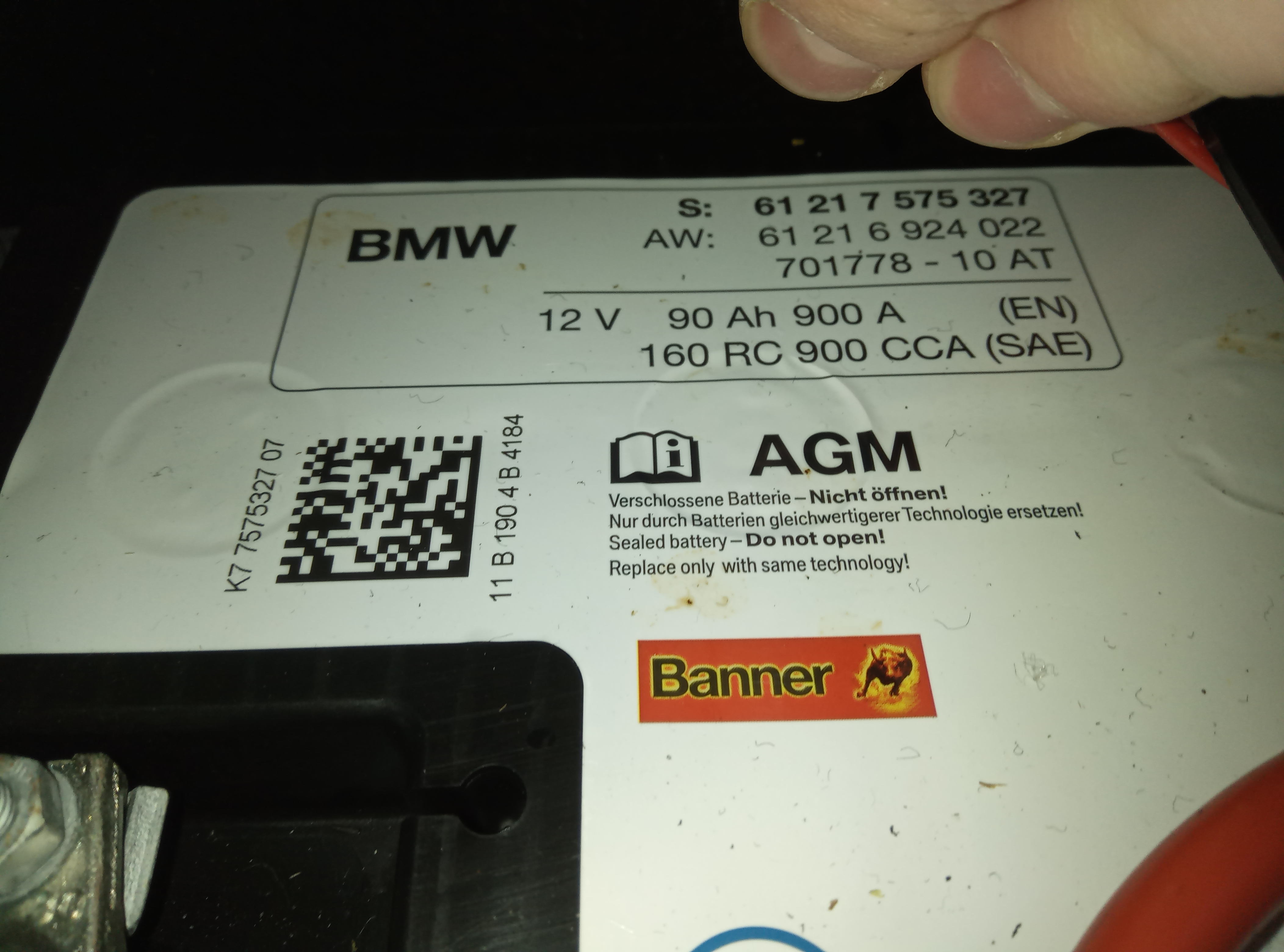

Zdravím,je potřeba při výměně "kódovat/ napichnout diagnostiku" novou baterii s technologií AGM když stará byla 90Ah/900A a nová je 95Ah/850A ? díky

Ano.

No, 95Ah nenakoduješ, takže bych tam nechal 90Ah, sice ti ji nebude nabíjet ''do plna'', ale nebude ji přebíjet.. ale musíš zaregistrovat výměnu, stačí INPA

včera návštěva v BMW Cartec Olomouc, pouze registrována výměna baterie za 750Kč. Za nakodovani chtěli 2000Kč a auto minimálně na půl dne, s tím problémem ze by to umeli nakodovat jen na 92Ah a nebo pak až na 100Ah.

Pokud ti zaregistrovali 90Ah AGM jako novu tak nech tak.

Taky mám AGM origo BMW z roku 2010 pořád v autě... auto je rok 2006
