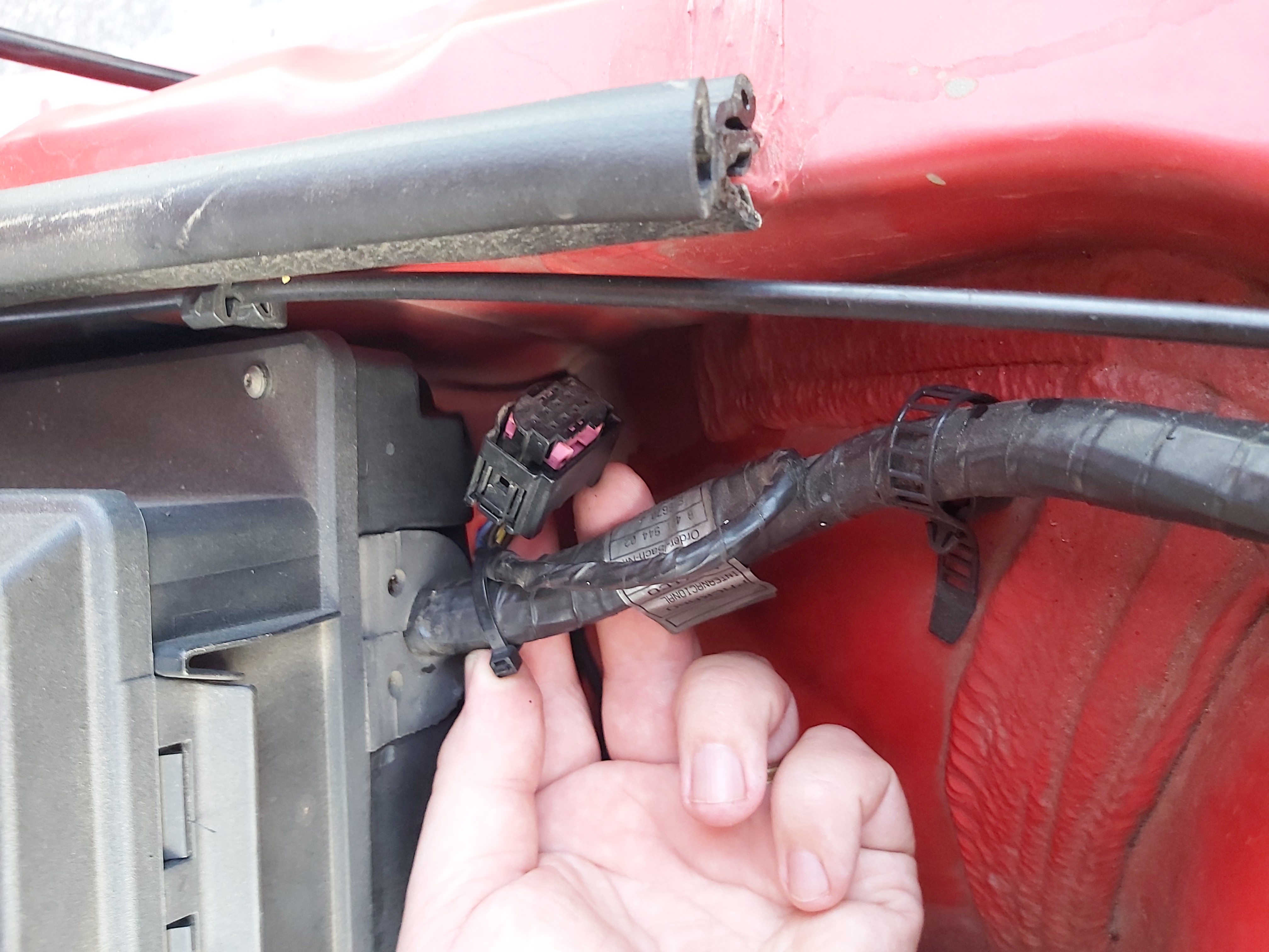

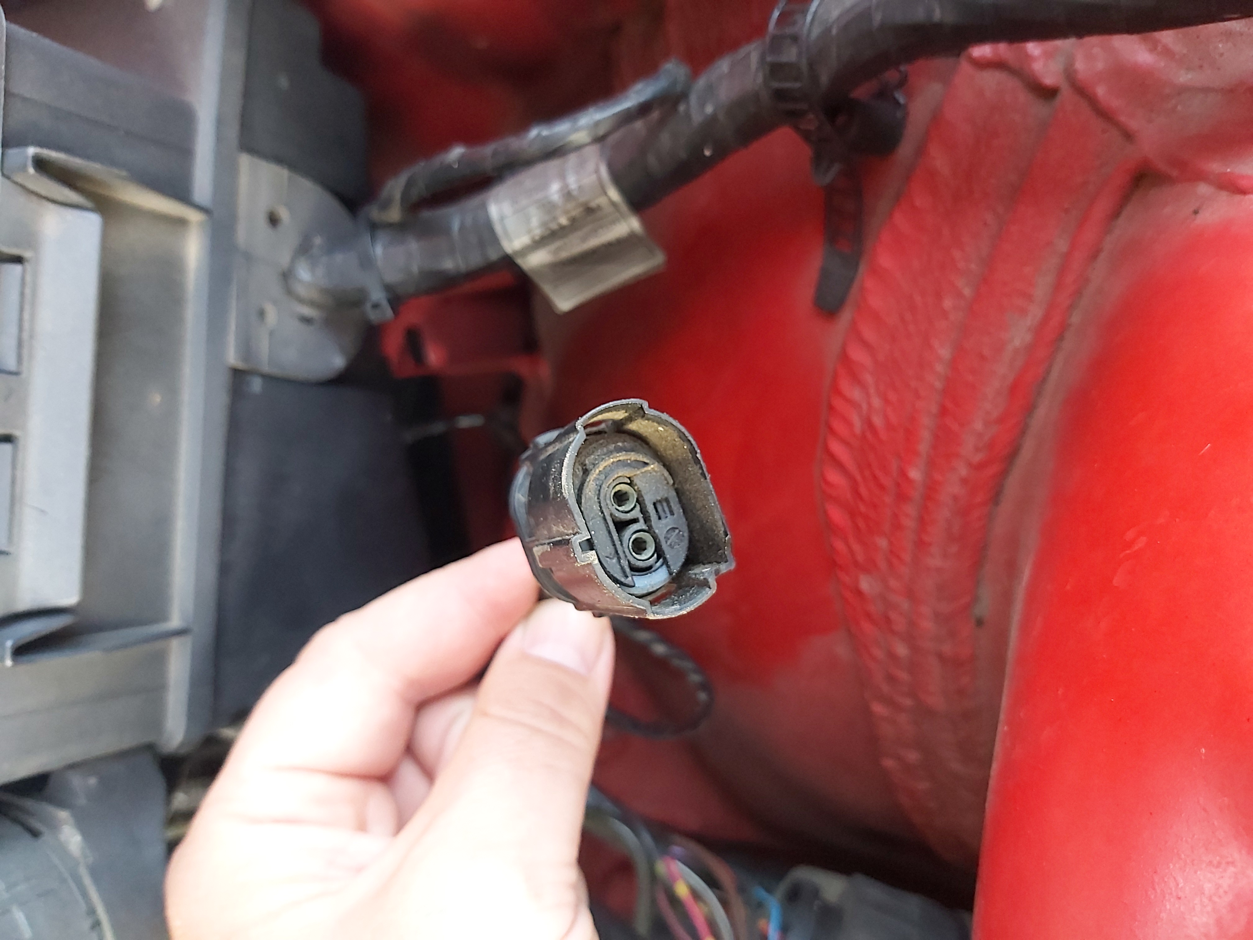

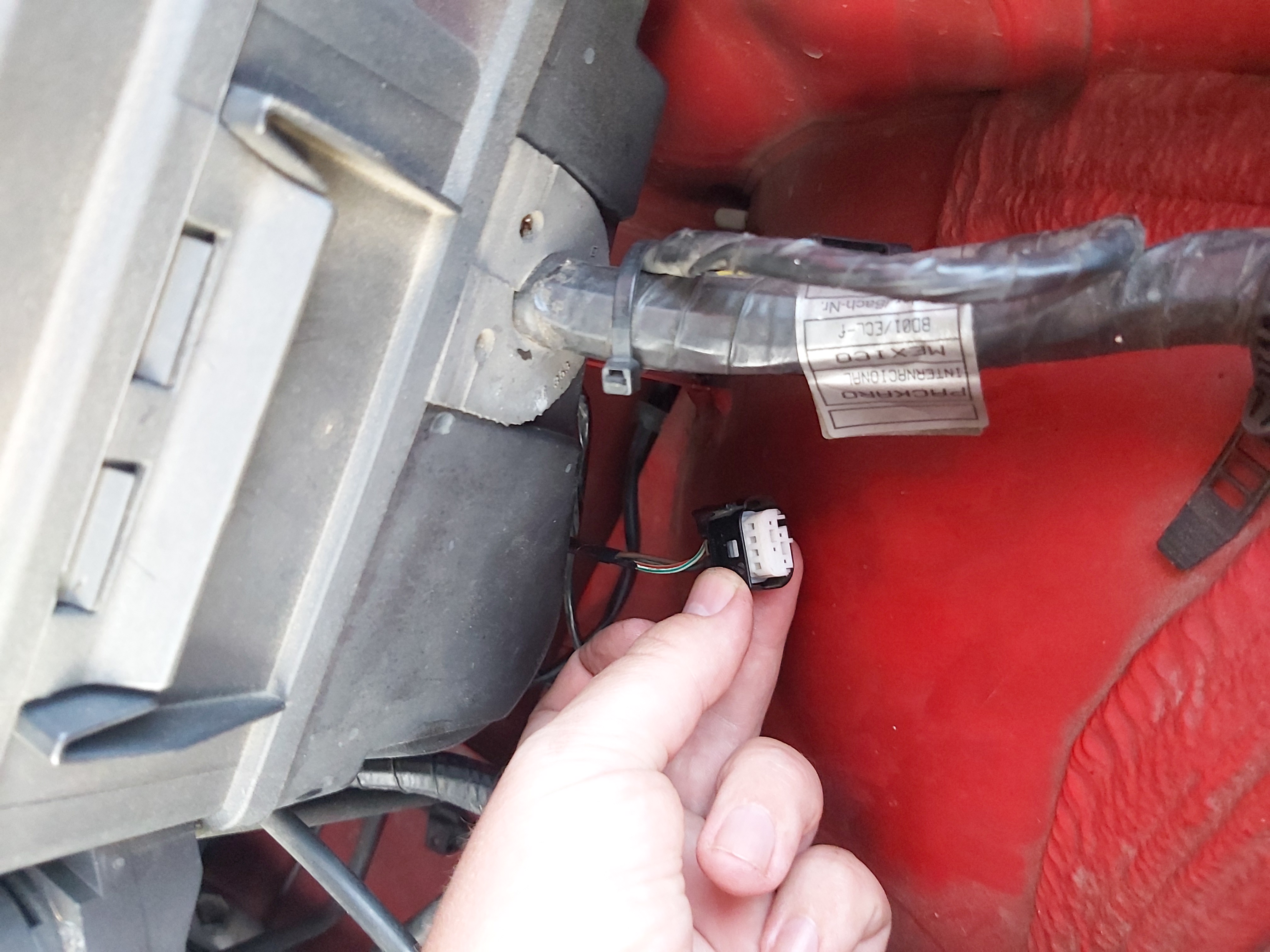

Ahoj,
opět bych si nechal poradit od zdejších moudrých hlav:-).....nedávno jsem strčil hlavu do motoru a zaujalo mě několik kabelů, které jaksi nikam nevedou. Když stojíte proti autu, tak jsou na pravé straně, hned za příčkou.
Jedná se o tři konektory (viz. foto), které vedou do .... nikam. Netušíte někdo, na co by to tak mohlo být?
Koukal jsem do kabeláže a nějak z toho nejsem moudrý.....
díky

Takhle z hlavy si nejsem jisty, ale pod tou krabickou je sirena na alarm (to by mohl byt ten prvni konektor) a pred ni je servo tempomatu (to by mohl byt ten treti konektor). Ten prostredni netusim, ale jak pisu, nejsem u auta, strilim jen tak, jak si to usporadani pamatuju. Patrne je to tam jako priprava, ale tu vybavu nemas. Ja tam mam zase jeden konektor volny v pravem prednim rohu pod naraznikem a taky nevim, k cemu je :-)
