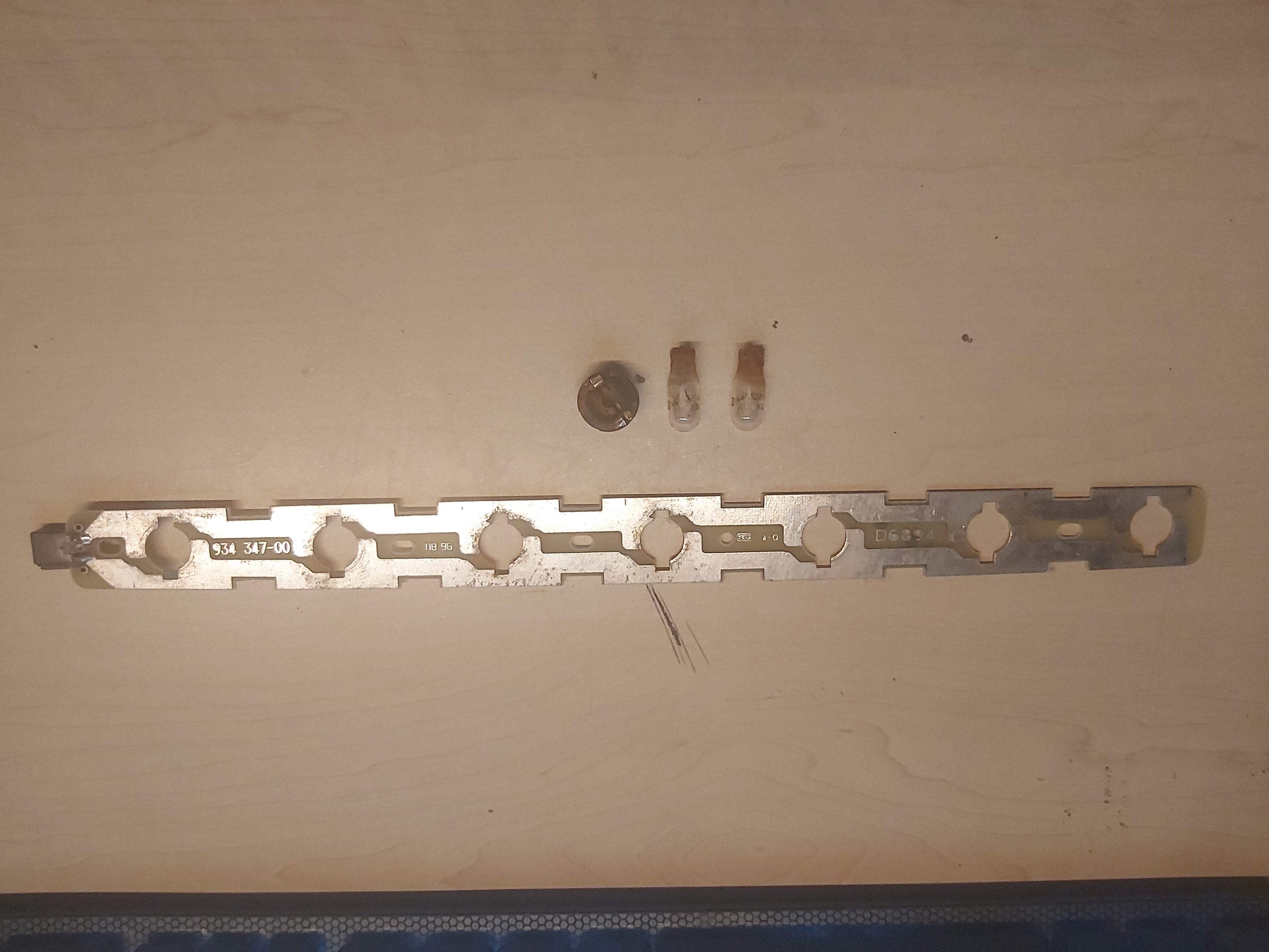

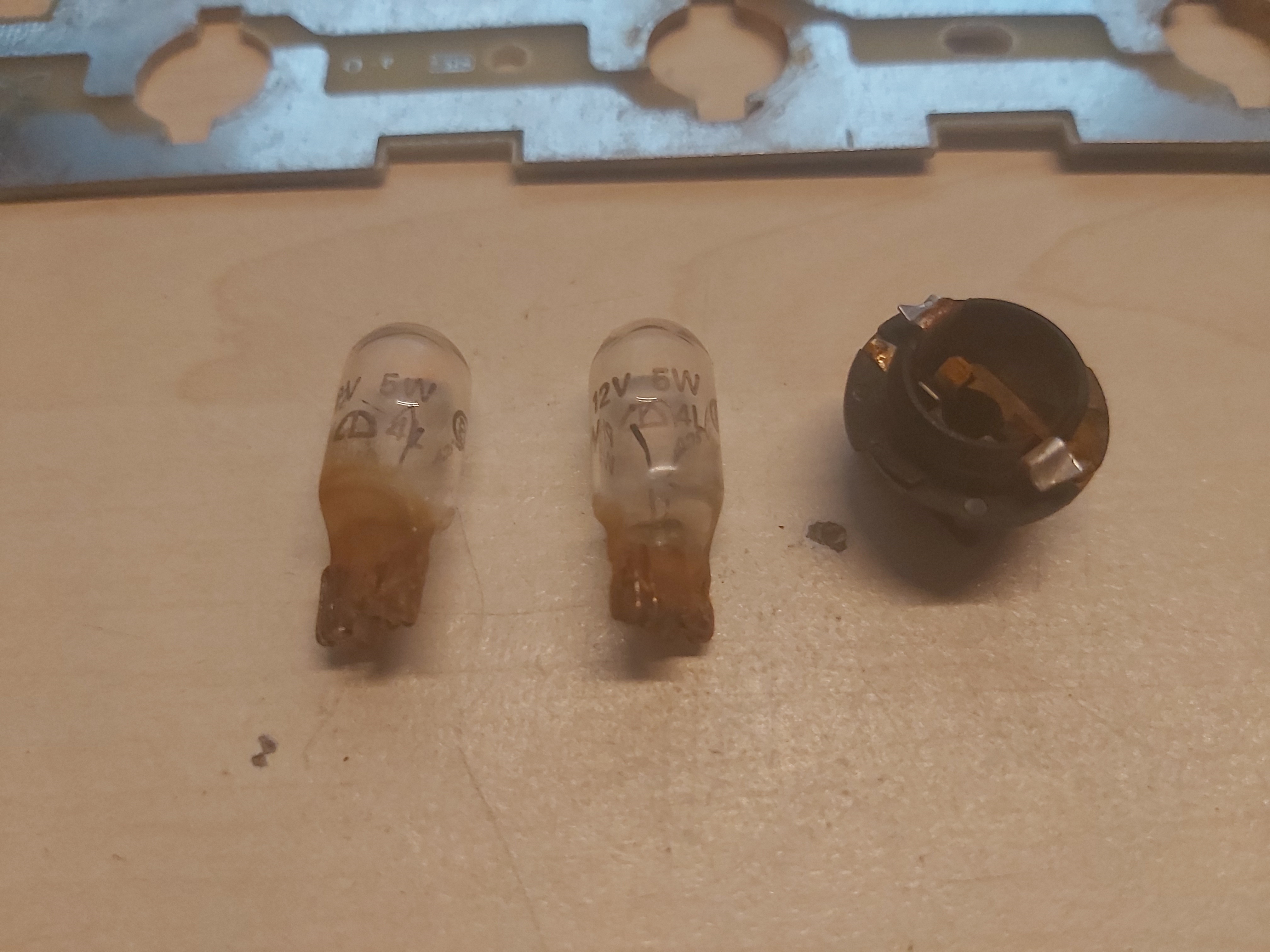

Ahoj,
měl bych na vás dotaz. Rozebral jsem třetí brzdové světlo a zjistil jsem lehkou korozičku na tišťáku, což jsem nějak odstranil Izopropylalkoholem. Nešlo to úplně, ale pomohlo to od bordelu.
První problém jsou žárovky. Ty jsou také dost orezlé a špinavé a za pár korun koupím nové. Druhým problémem jsou patice. Druhovýrobu jsem nikde nenašel a nová stojí u Schmiedmanna 286 Kč. A to když vynásobím 7x jen do tohoto světla, tak dostanu nesmysl na to abych je všechny vyměnil.
Máte nějaký dobrý odrezovač, který zároveň nezničí tu plastovou patici? Čím to dostat dolů a nezničit? Viděl bych to na narušení rzi, její odstranění zubním kartáčkem a oplach v Izopropylalkoholu.....ale čím dostat dolů tu rez?
díky
Rez patice pro žárovku W5W v třetím brzdovém světle

Bože, bože...jsem fakt slepej.....
Sorry a díky, přesně to jsem myslel a také hned objednal:-)
Těsnění na třetím brzdovém světle vypadalo OK a přesto to bylo lehce orezlé, jak tišťák, tak i patice a žárovky. Asi to způsobovala prasklinka na červeném krycím plexi. Objednal jsem nový překryt včetně těsnění, tak snad to bude OK.
díky
Ještě dodatek, u mě se jedná o 7 žárovek W5W 12V a nikoliv 3W....
Podle katalogu tam má být 63217160797, což je 5W.
díky

Re: Rez patice pro žárovku W5W v třetím brzdovém světle
Zatékání 3. brzdovým je u Z3 snad vlastnost. Já už jsem tam taky dával nové těsnění a pořád tam teče. Předchozí majitel to dokonce zalepil silikonem a stejně tam teklo. Si myslím, že je to konstrukční záležitost ... že to světlo prostě na prostředku nedoléhá
OK, uvidíme.
Já ho stejně rozebral jenom proto, že jsem měnil to plastové těsnění kolem antény a jak jsem se tak motal kolem zadku, tak nějak se mě to světlo nezdálo a mělo na sobě takovou malou prasklinku. Tak jsem ho rozebral, že na to jen kouknu....a když jsem ho už rozebral, tak jsem polovinu věcí vyměnil......no, prostě klasika:-).
Presne tak, u me nepomohlo ani nove tesneni, ani kdyz jsem tam pak pridal to stare, konstrukcne je to spatne, to cervene sklo ma takovy tvar, ze tam proste tece. Vyresil jsem to az podmaznutim cernym bitumenem, od te doby mam pokoj. Proto take po faceliftu je to vyresene jinak, kdy je tam to svetlo jakoby zvenku...
Ahoj,
díky za info. Dneska mě přijdou nové díly na to brzdové světlo, takže to zkusím také něčím podmáznout...i když Bitumen nemám, ale zkusím něco najít.
díky
