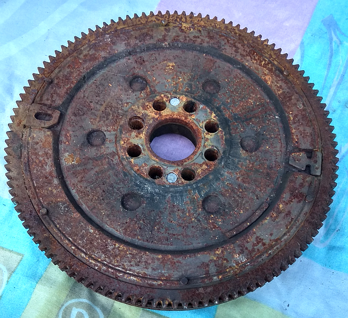

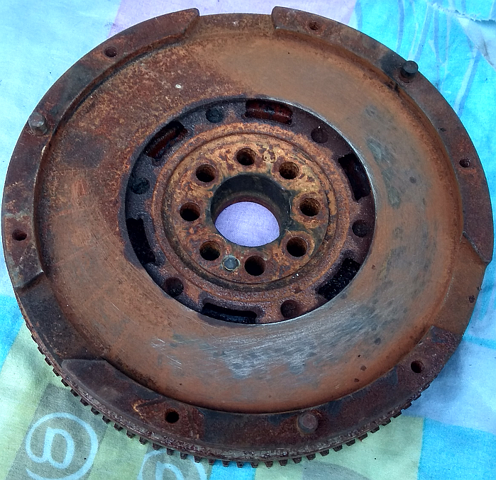

Sehnal jsem dvouhmotový setrvačník, který má najeto jen něco kolem 3tis.km (za prima cenu), jen je problém v tom, že nějakou dobu ležel i s motorem ve vlhkém prostředí, takže je "trochu" rezavý.
Povrchovou rez zvládnu jemným kartáčem a smirkem, ale co uvnitř setrvačníku? Můžu ho ponořit do nějakého odrezovacího prostředku (jakého?) a nebo to nejde?
Jak ho pak povrchově ošetřit, aby zase nerezl, než ho někdy v budoucu použiju? WD-čkem?
Díky.

No kdyby se mohl ponořit do nějakého odrezovacího prostředku, tak by to snad šlo... Jenže může? A pokud ano, tak do čeho? To je otázka... :sleepy:

Je aspoň pohyblivý vůči sobě nebo zatuhnul? Co ho nechat opískovat ocelovým granulátem když by se zakryly otvory a pak ho nečím propláchnout? Otázka jestli uvnitř novýho bývá mazivo/tuk třeba na pružinách, ale myslim že je na sucho. Max bych ho prostříkl WD a bude zase kmitat :)
Firma na repasy je taky řešení kolik za roz/nýtování a čištění plus pošta.

Totic píše:Je aspoň pohyblivý vůči sobě...
Pohyblivý je, jen těžko říct, jak to vypadá uvnitř. Na kolik by přišel repas zatím nevím...

Když by to tedy nešlo jináč, tak bych tu rez zkusil pomocí elektrolýzy...
https://www.youtube.com/results?search_ ... OL%C3%9DZA
