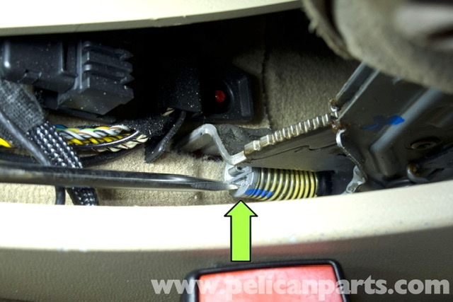

Hádám, že to bude podobné jako u e90, kde je pod ručkou vidět taková podložka, která musí zaskočit, jinak to jde navolno... pohledej návod na YouTube, jestli vládneš Eng...

Zdravím, je vyřešeno. Díky anglickému fóru jsem zjistil, že je pod ruční pákou předepínací pružina, co napíná bovdeny. Ta byla z nějakého důvodu zcela stlačena a zaseknuta. Stačilo uvolnit a obě zadní parkovací brzdy fungují na 4 kliky ruční páky :-)
Tak kdyby měl někdo podobný problém, tak snad toto pomůže.
Je to prý častá závada ruční brzdy.

Jj, to je ta podložka na pružině, je tam západka, kterou uvolníš a lana začnou být v záběru...
