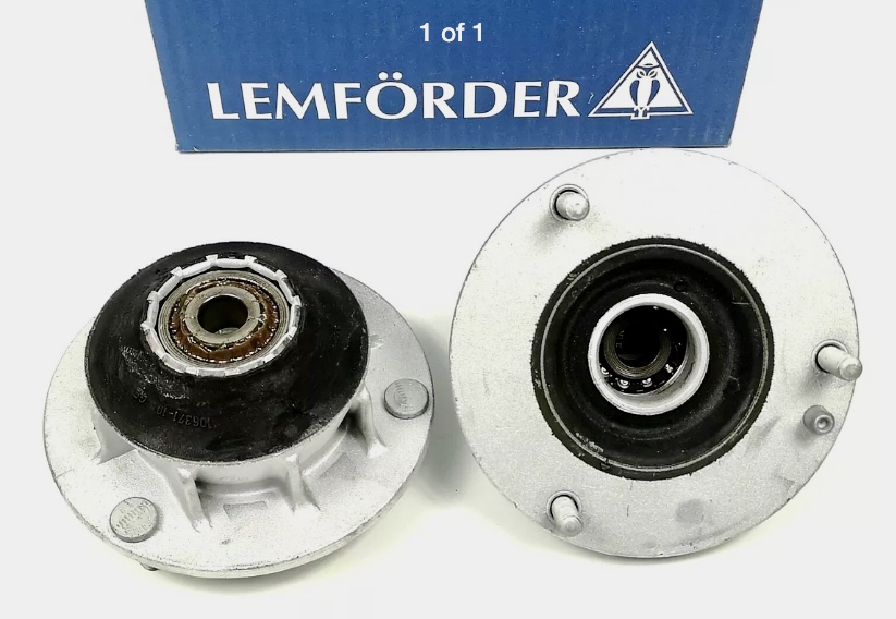

Ještě jsou různá horní uložení, nižší až o 10mm, s menším množstvím gumy okolo “pístnice”.
Totic
- Příspěvky: 4003
- Klubové ID: 3742
Re: Podvozek e90 m-paket - alternativy?
To by se mi hodilo.. To jest LMI seriový uložení, nebo dělají něco extra?
