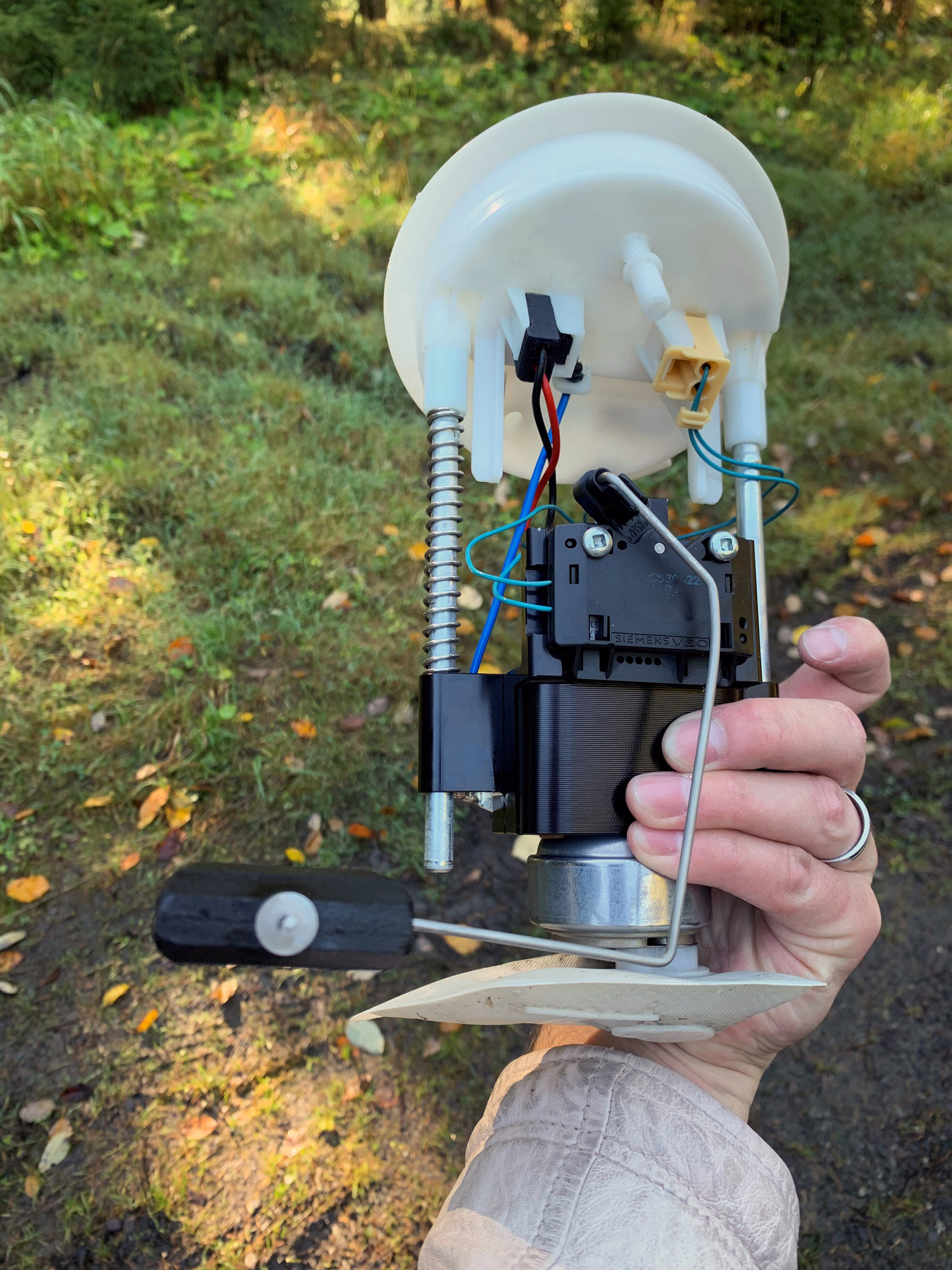

Ahoj všem,
dnes jsem na své E92 335i měnil LPFP za Fuel-it Stage2, která má být plug&play, viz.:
https://burgertuning.com/products/n54-f ... 2501195971
Jenže to tak úplně není.. Nasadil jsem plovák (výlisek na jeho usazení + 2 otvory), dole nasadil nový filtr a vše v autě zapojil.
Jenže pumpa zjevně nefunguje jak má. Startovat lze, no chod motoru není dobrý. Výfuky více čadí a nevoní to, otáčky volně kolísají (studený motor), vždy náhle spadnou třeba na 700ot/min, kde se motor až dusí, že to málem zdechne pak se zase vrátí cca na 900 - 1.000ot/min. Zároveň, když nemám vše zakrytované, slyším od pumpy drobné vysokotónové pískání, což taky nevím, zda je normální, někde se něco zkratuje vlivem možné koncentrace benzínem, nebo je problém jinde..
Zároveň při nastartovaném motoru (asi minuta) viditelně začala klesat ručička stavu nádrže - nikde nic viditelně neteče, spíše zde bude opět problém elektroniky, nebo z nějakého důvodu plováku.
Upřímně nechci s autem jezdit a zkoušet to, aby se ještě něco více nepo..
Neví někdo kde může být chyba? Snad jediný rozdíl oproti OEM řešení (když pominu celý ten plastový bílý válec) je, že ten jejich držák nemá úchyty na 2 černé hadičky, které na tom starém byly chycené, ale nebyly k ničemu připojené.
Díky předem.

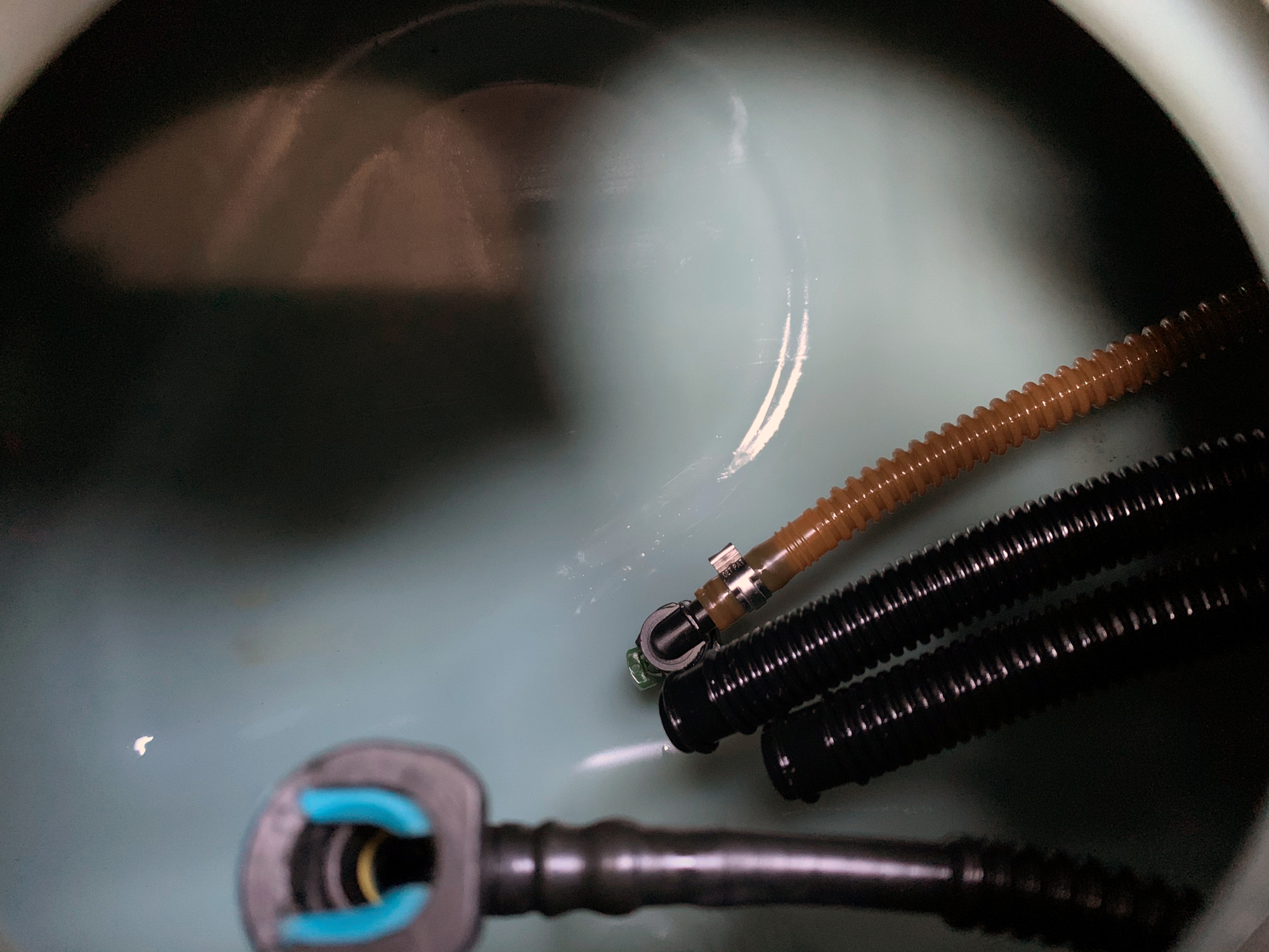

Tak problém je buď někde u mě (ale za boha nemohu přijít na to co bych měl dělat špatně..), nebo má problém elektronika. Po nahození originálního čerpadla zpět se vše zdálo být OK, až do chvíle, než jsem vyjel auto zaparkovat. Asi po 2 minutách chodu při jízdě náhle zdechl motor (hlavně bez posilovače řízení to bylo vtipné) a startování bylo poměrně dlouhé, než motor naskočil..
Takže už vůbec nevím, co jsem udělal blbě, nebo co dělá blbě auto..
Jak jsem postupoval:
- Odpojil jsem plovák od staré pumpy a připevnil jsem ho na tu novou na příslušné místo
- Připojil jsem konektory na příslušné místo horní části pumpy (pro rozdílný tvar se splést nelze)
- Dolů jsem připevnil filtr
- ...takto upravenou pumpu jsem pak vložil zpět do nádrže. 2 černé hadičky bez konektorů (na OEM pumpě mají 2 plastové klipy na uchycení) není k této nové pumpě kde přichytit, nechal jsem je tedy volně plavat.
- Horní hadička je jen jedna, tam se splést nelze
- Zbývají 2 hadičky - jedna taková žlutohnědá s černým konektorem (připojil jsem přímo k čerpadlu tak, jak byla) a jedna černá s černým konektorem (zapojil jsem do spodní části horního dílu (protikus k horní hadičce) tak, jak to původně bylo).
- Vše jsem zacvakl a přitáhl na místě..
Jediný potencionální problém vidím v uchycení těch dvou hadiček v nádrži. Obě mají totiž už dost vyžvýkané plastové pojistky. Ta na samotné pumpě drží tak pevně, že ji nedokáži nikdy dostat z místa ven, no ta druhá, ze spodní části horního krytu, z nějakého důvodu nelze docvaknout na místo tak pevně, aby ji nebylo možné sundat i rukou. Dosud ale ani navzdory problémům nespadla a drží, jen jediné, co mě snad napadá je, jestli nemá nějakou funkci odvzdušnění a nemá jí jít jen vzduch s tím, že by se do toho netěsnostmi dostalo palivo a způsobovalo ty komplikace. Nevím jak je to funkčně navrženo, jen mě napadl takový postřeh, co kdyby..

Tak ačkoli nikdo nepřišel s nápadem a ani servisy po telefonu nebyly schopny poradit, přišel jsem na závadu sám.
I když na pohled vypadala v pořádku, šlo pouze o vadnou plastovou pojistku koncovky odvzdušňovací trubičky zespod, která se nedocvakla správně. Po výměně této pojistky za tu z horního pokračování trubičky už je vše v nejlepším pořádku. Budu jen muset sehnat tuto pojistku pro jistotu i pro ten vršek - tak kdyby někdo znal číslo dílu, nebo tuto zelenou plastovou pojistku měl, dejte prosím vědět

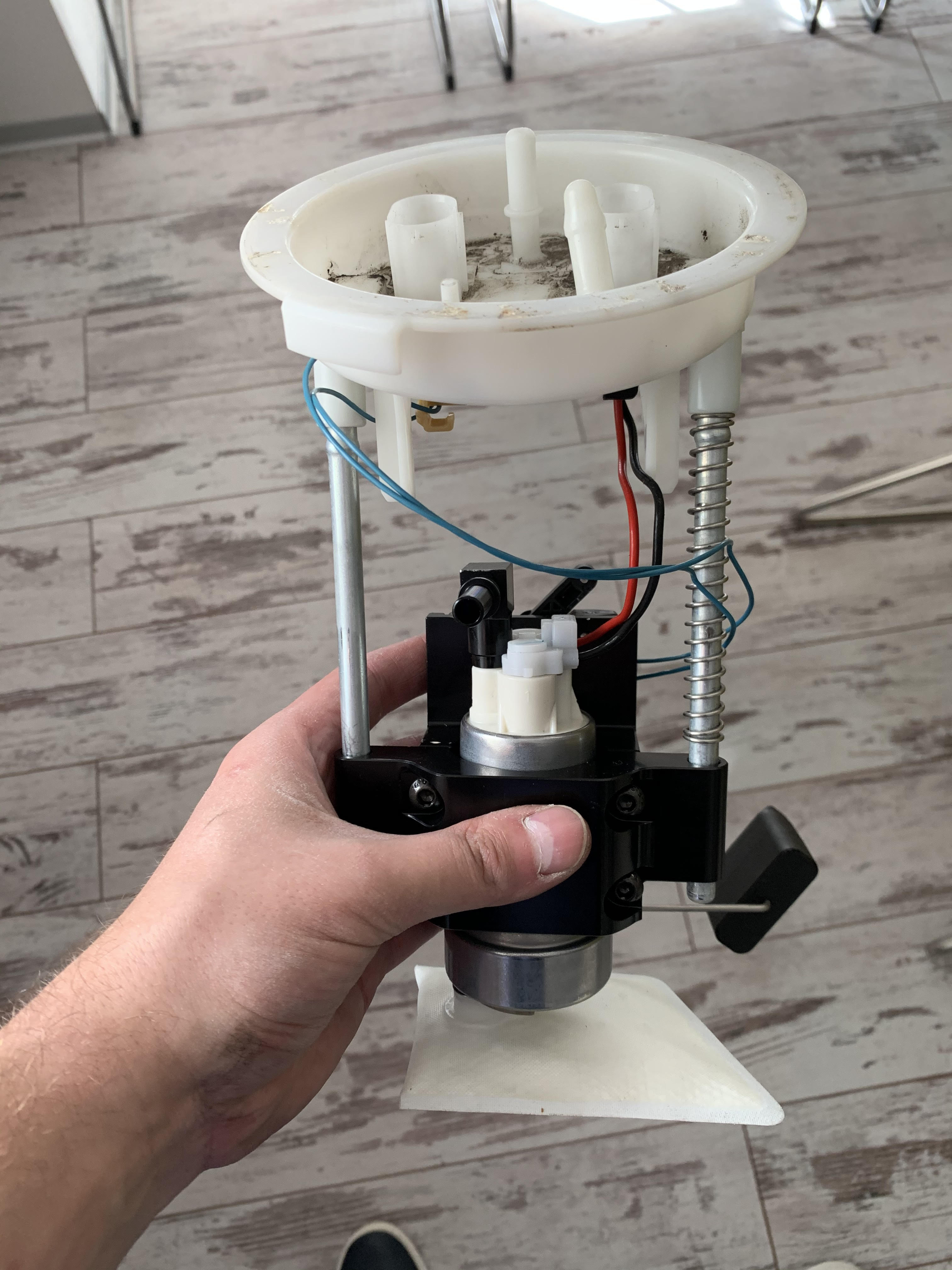

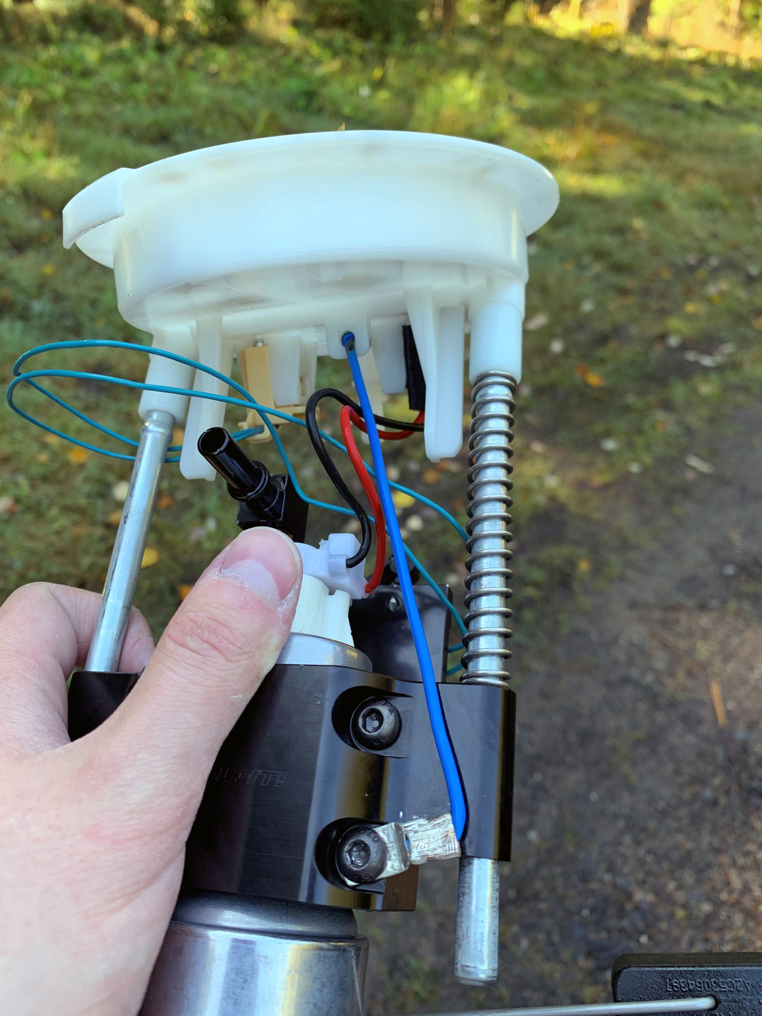

Huff, tak jsem se dal do opravy umístění té pumpy. Jako každá podobná ptákovina, i toto si vyžaduje metodu pokus-omyl. Vytáhl jsem dnes pumpu z auta ven a za pomoci ohebného drátku od oka přidělal obě části "sendviče" k sobě. Následně šel zkusit do auta. Chvíli fungovalo, dojezd jakž takž taky odpovídal, no pak to zase zdechlo, i když palivo v nádrži ještě bylo. Podruhé jsem tedy zkusil dojezd ještě zpřesnit a drátek ještě zkrátit, no ačkoli byl dojezd přesnější, auto zdechalo čím dál častěji. Pochopil jsem tedy, že už spíše nasává vzduch a čerpadlo musí jít níž. Opět jsem tedy vzal pumpu domů, cvakl o něco patřičně delší nový drátek a opět k sobě chytil. Zvolil jsem takovouto netradiční metodu, aneb vršek s uzlíkem, hořákem zataveným do sebe, chytnutý do původního očka pro tyto účely, spodek jsem pak za pomoci slisovaného očka chytil přímo pod šroubek samotného úchytu "čelistí" držáku pumpy.
Toto řešení už bylo o poznání lepší, auto mi už před barákem nezdechalo a tak jsem se, spolu s 5,5l benzínu v kanystru, odvážil vyjet výše do hor, kde je malý provoz. Dojezd plynule ubýval, až se zasekl na 21km, což už mi přišlo nepravděpodobné a divné. Auto navíc už spadlo do nouzáku se zjevným vypadnutím válce, asi chudá směs. Zastavil jsem tedy radši na větším plácku uprostřed lesa u úzké cesty, což se ukázalo jako ideál poté, co mi do pár vteřin motor zdechl (stále s udávaným dojezdem 21km). Pumpu jsem tedy vytáhl, abych se podíval, kolik paliva v nádrži zbylo. Skvělou zprávou bylo, že tam nezbylo takřka nic a ačkoli už jednou padl ten nouzový režim, pumpa byla schopná vysosat takřka vše a auto udržet v chodu. Využil jsem tedy toho a připraveným hadříkem jsem dno nádrže vytřel, protože tam plaval různý maras, který tam při stálé manipulaci s pumpou postupně napadal.
No a protože pumpa fungovala už korektně, ale dojezd byl mimo, bylo mi jasné, že musím něco udělat s plovákem. Pozici mu změnit nelze, je přichycený na pevně stanoveném místě a tak jsem drát plováku od oka přiohnul tak, aby seděl výše a nezachytával se o dno nádrže..
Následně jsem vše smontoval a do nádrže nalil oněch 5,5l. Následovala kontrola v systému, který zaokrouhluje litry na celá čísla bez desetin - ukazoval 5l v nádrži, což sedí vlastně přesně. Posledním krokem byla testovací jízda (cca 15km) a párkrát rozjezdy s plným plynem, kdy auto zatím neškublo ani jednou, takže to fakt asi bylo pumpou.
Tak snad opraveno a fičíme dál

Co se týče odvětrání nádrže nic jsi neměl rozdělaného ? Z nalévacího hrdla do spolujezdcové strany vede část odvětrání nádrže.
Jako zkusil bych v motorovým prostoru odpojit EVAP ventil (http://bmwfans.info/parts-catalog/E90/E ... her_valve/), který poutí do sání přes aktivní uhlí odvětrání z nádrže. Tím bych začal jestli není otevřený furt (nevím jak u N54 ale u straších ročníků se otevíral až při větším zatížení motoru) Rozsvítí se ti vrtulník na budíkách, při přidání plynu tak se nelekni
Tím by se dalo vyloučit jaký vliv na to má to odvětrání nádrže .
Pak by mohl být problém někde v netěsnosti na nějaké z těch hadic odvětrání nárdže - tu jednu č.9 jsi měl asi dole ?
http://bmwfans.info/parts-catalog/E90/E ... entilat_2/
