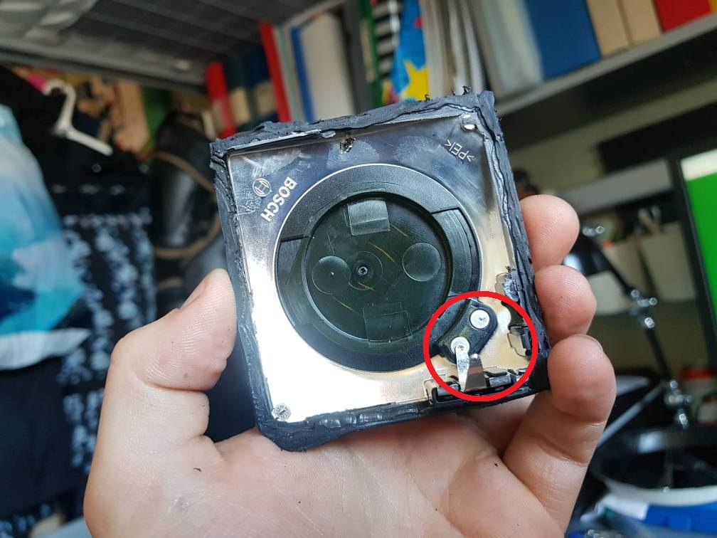

Nevím, ACC1 se rozebrat chystám, ACC2 jsem našel na netu už někdy dřív
Pravděpodobně bude chyba v kontaktech.
https://www.bimmerfest.com/forums/showt ... ?t=1308631
- Přílohy
- acc2_1.jpg (161.93 KiB) Zobrazeno 5835 x
- acc2_2.jpg (169.9 KiB) Zobrazeno 5835 x

Ahoj, napsal jsem Ti, tak dej prosim vedet. Pokud nemas cas, budu to resit "zapekacim experimentem" a nasledne nejspis vymenou. Diky moc.
						Snejk píše:teoreticky umim linsheizung vyresit, potrebuju jen nejaky pokusny auto k tomu abych to mohl zrealizovat...
