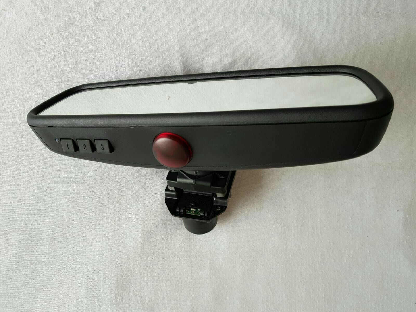

e65/e66 - záměna zpětného zrcátka z F01 ?
vzhledem k tomu, že na e66 mám zrcátko s dálkovým ovladačem s frekvencí 434MHz...tak mě napadlo, jestli někdo už nezjišťoval možnost záměny za zrcátko z Fka, kde už by mělo být dálkový ovládání s 868Mz
druhej dotaz k řešení, jestli jde přehodit FLA ze starýho na nový...případně jestli Fkový FLA by fungovalo v e66 ?

Re: e65/e66 - záměna zpětného zrcátka z F01 ?
Ahoj zkoušel jsem zrcátko z nějakého eFka, ale nepochodil jsem, GTO je součástí desky, je to vše mnohem složitější několik tišťáku pospojovaných na sobě jak sendvič, FLA Ti nebude fungovat bez stmívání - nějak to mezi sebou spolupracuje, domrdal jsem takto dvě zrcátka komplet e66 a i to z eFka:-( vše je výrobce Gentex.
no mám to zrcátko f plný
jen kompas tam není, ale to přežiju...
ta dálka má jen přívod plus a minus, takže by to mělo fungovat samo o sobě podle mě...
stmívání je napojený jedním kablíkem do lichtmodulu, že když couváš, tak se ti to odtemní...
FLA samozřejmě fungovat nemusí...to netušim...
mě jde o to, že bych koupil zrcátko z Fka...a připojil tak jak je (případně přehodil 65tkový FLA)...nechci nic pitvat a přehazovat střeva
Byl jsi vevnitř? Určitě je GTO zvlášť - v tom zrcátku co jsem měl už nebylo? FLA má procesor na tišťáku v zrcátku a z něj jsou i vývody bere data ze stmívání, takže prohodit GTO jestli je zvlášť asi jo, ale jinak nic.
Chvilku jsem si pohrával s myšlenkou, že střeva zrcátka e65 schovám do stropnice abych zachoval FLA, ale zase jsem narazil na stmívání, v zrcátku z efka bylo míň drátů do lichtmodulu a jestli by spolupracovalo nevím.
Jo e65 má více drátů do lichtomodulu krom zpátečky ještě další 2-3, nemůžu najít schéma co jsem kdysi měl. Měl jsem zrcátko GTO a FLA-EC-LED a udělal jsem z něj jedno - to bylo ještě do staré sedmy.
