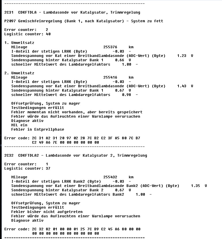

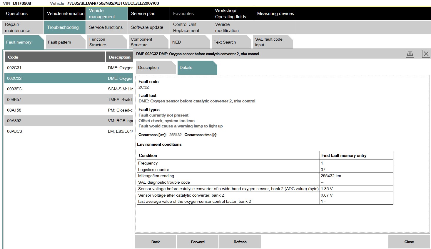

Mam pocit ze je neco spatne. Cas od casu se hodí hláška ze je to udajně chudé. Viz přílohy

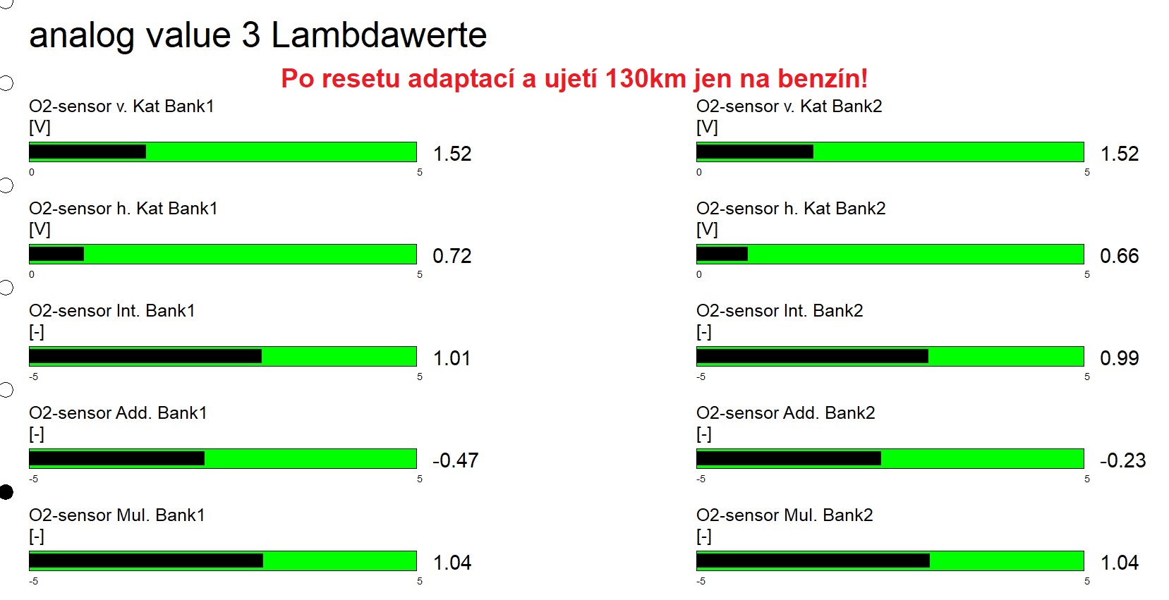

A z hodnot diag neregistruji nic spatneho zásadně. Jelikoz s nima nemam tak velké zkušenosti, nevím kde zacit.
Mám zkušenosti s M62 kde sem si to dokázal víceméně najít ale u N62 jsou rozpětí jiná a nevím ideální stavy dat. Aneb u M62 to šlo v hodnotách -100 až +100 u aditivních a u multplikativních a integrátoru -80 až 80. Což zde je v rámci čísel 0-5 (popř -5 až 5)...
Jenže u N62 je to vše jinak.A k tomu navíc napětí a rozpětí lambda sond je 0 - 5V narozdíl od předchůdce kde bylo rozpětí 0 - 1V a idealni smes byla 0,3-0,7V. Tady je to jinak a nevím co je ideální. Ale to asi není nyní důležité. Z logiky by měla být pulzace napětí lambda sond hádám -1,5 až 1,5V.
Ze získaných hodnot live dat, mám mírně záporné Additivní adaptace. Což jediné na co mi asi hraje je horší spalování? Tedy svíčky, cívky nebo tesnění ventil víka - tesnění kolem svíček. Či špatný podtlak ale ten již neřídí regulaci paliva jako u předchůdce M62.

Tak co je špatně ze mi to tak zere? Snad někdo poradí. Popř řekne informace jak mají být hodnoty live dat a co výkyvy značí. Opomínám, že když resetuji adaptace benzínu a jezdím jen na benzín (cca 130km) tak to žere i tak furt hodně.
po adaptacich 130km benzin.jpg (196.12 KiB) Zobrazeno 3501 x
