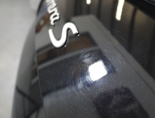

A pokud je to mikrovlákno (každé mikrovlákno, je to jedno) úplně suché, tak se to tváří že hovno saje. Trik je, že tu utěrku/ručník předem namočíš a vyždímáš z toho vodu co to jde a pak to bude pěkně sát vodu :)
A ještě jedna věc, vždy to za sebou bude nechávat takové "stopy" po vodě, což je dobře pro lak, protože i při sušení je fajn ten lak lubrikovat a nedřít to do 100% sucha. :) pokud si to ale doteď umýval jelenicó, tak je to už fuk a ten lak bude stejně poškrábaný. Ne jako z kartáčové myčky, ale třeba takto, když na to padně světlo:
