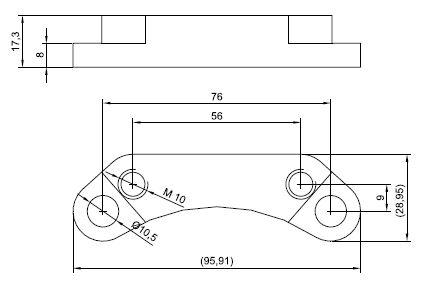

Francis píše:Zadní brzdy na Z3/Compact vymyšlené jsou. Kotouč větraný ze Z4 2.5i/3.0i, brzdiče z E36 328i přes adaptér. Mám to tak a funguje to.
zddan01 píše:Na Z3 jsi to zkoušel? Z3 má totiž širší nápravu (přes náboj), origo kotouče Z3 vs. Compact jsou o 5 mm "hlubší" (83 x 78 mm) a Z4 je má dokonce jen 75 mm, takže budou o 8 mm víc ven
Díval jsem se na to na fóra a nenašel jsem řešení. Nevím jak se liší ramena na Z3, Z3M a Compactu, jestli jenom nějakým zesílením, pak by stačilo vyměnit náboj, ale na to by už někdo přišel...
Francis píše:Pokud má Z3 delší náboj, je víc "ven" z auta, změníš tloušťku adaptéru a dáš podložku pod štít brzdy. Délka brzdových lan snad vyjde.

Adapter vypadá dost zajímavě. Mohl by si Milane prosím poskytnout víc informací? Nemáš náhodou nákres? Myslím že by to tu zajímalo dost lidí a určitě bych dokázal zajistit výrobu nějaké menší serie ;-)

Z3M má zadní brzdy jinak, vývrt "bubnu" pro ručku má větší průměr a pakny jsou z E36 M3 3.2 / E34 / ..., prostě ty větší a musí se kvůli tomu měnit brzdový štít.
U Compactu stačí vyměnit kotouč za Z4 2.5i/3.0i a brzdič s adaptérem. Kotouč Z4 je o 3,3 mm mělčí než Compactový, neřešil jsem, hrana "bubnu" mi vychází přesně s hranou brzdových paken.
U Z3 je tento rozdíl o 8,3 mm, tzn. 5 mm podložka pod brzdový štít posune tento do potřebné polohy a bude poloha štítu vs. "bubnu" v kotouči stejná, jako mám u Compactu nyní. Podložku by snad mělo být možné vyrobit dvoudílnou, aby nebylo třeba demontovat náboj a znehodnotit tím ložisko. Mohlo by stačit dát podložku 5 mm a o tuto míru delší šrouby štít držící na místě.

Redukce pro zadek je vlastní konstrukce, model byl z dřevěného špalku a odměřen celuloidovým školním pravítkem :-) Pro použití v Z3 bude nutná úprava tloušťky o rozdíl ve výšce (hloubce) kotoučů, případně doměřit podle ramena Z3, které podle ETK není shodné s Compactem a netuším, v čem je rozdílné.
EDIT: Držák brzdiče je dle ETK shodný pro Z3 a Compact, z toho usuzuji na rozdíl v rameni pro jinak vysazený náboj a jinak hluboký kotouč, tzn. redukce by mohla být shodná s Compactem.

adapter, konstrukční ocel, na přišroubování doporučuji imbus M10 třídy 10.9
