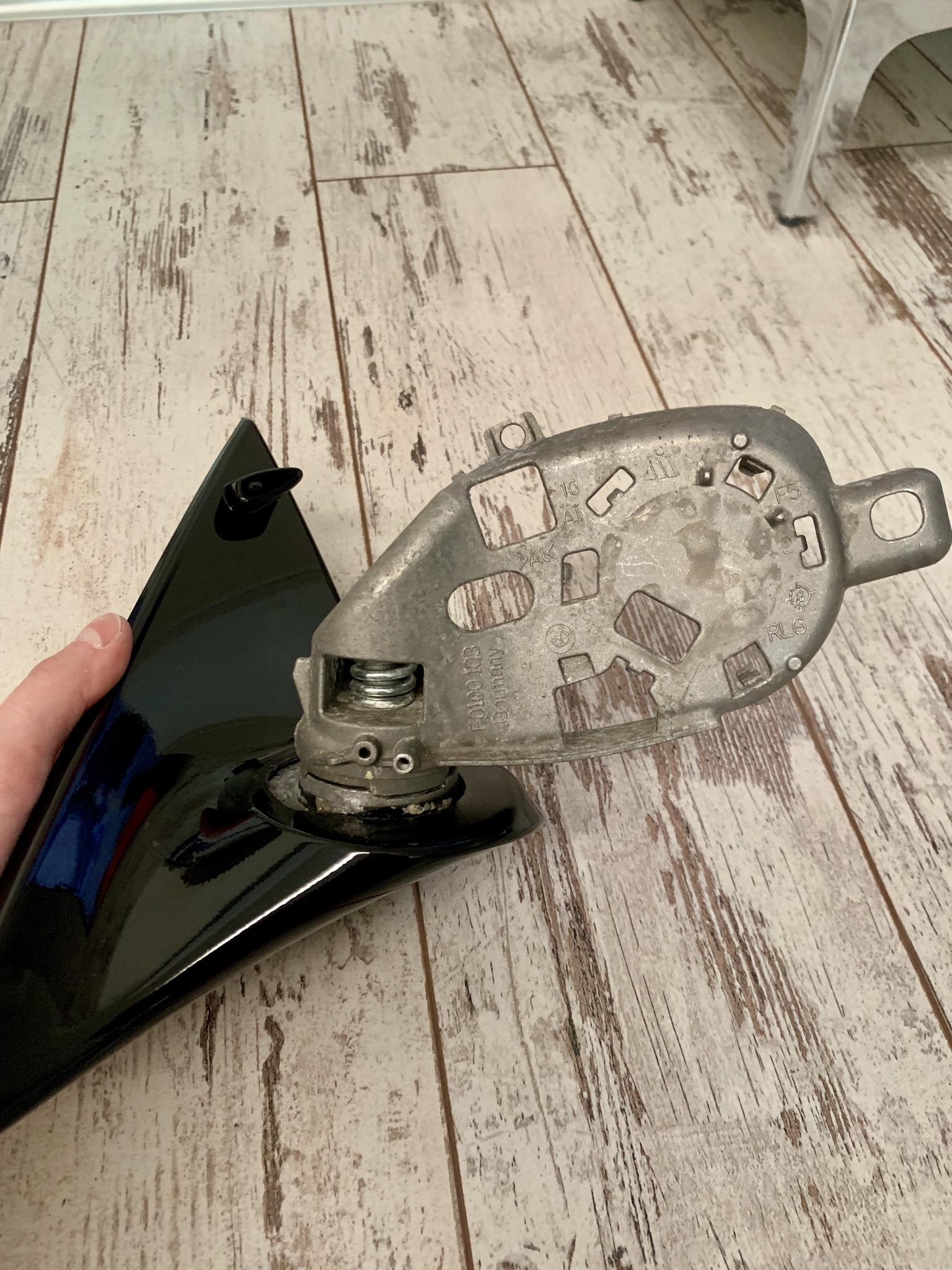

Ahoj všem,
nemá někdo nástroje, či know-how jak rozebrat zrcátka řady E9X v kloubu?
Mám M3 zrcátka, která jsem sehnal za dobrou cenu, no bohužel jsou to manuály, na autě mám el. sklopná. M3 mají na patce ten výstupek a proto potřebuji vyměnit ty patky kus za kus, což ale bohužel bez demontáže kloubu nelze, ten plast bych neprovlékl..
Díky předem za rady, nápady, návrhy :)

Loni jsem opravoval elektrický zrcátko na svý e46 a během hledání informací jsem našel tohle na e90. Dal jsem si to do oblíbených stánek, já věděl že se to jednou bude hodit. :lol:
https://www.bimmerforums.com/forum/show ... ng-mirrors
Budeš muset vyvrtat hlavičku toho čepu na kterým se to celý točí, nejde to jen tak rozebrat, na e46 tam pak nějakej člověk přivařoval podložku nebo co aby to zase drželo pokud si dobře pamatuju. :unsure: Tady použil šroub.

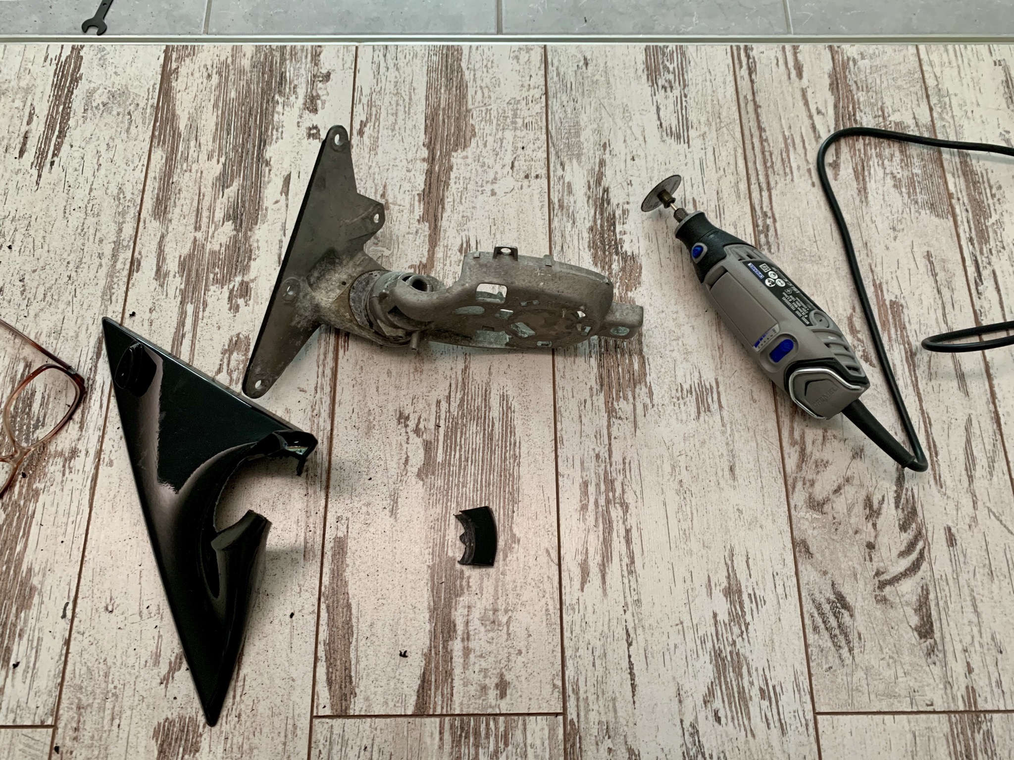

Mě pak ještě alternativně napadlo říznout ten plast dole a ohybem ho tou spárou provléknout skrz. A pak to zakitovat a přelakovat.
Otázkou pak je, co bude těžší. :)

Tak jsem se nakonec rozhodl pro funkčně bezpečnější variantu #2. :D
Až budu ve čtvrtek po výměně skla, kdy potřebuji být mobilní, udělám totéž s normálními el. sklopnými zrcátky, která jsou na autě, následně to dvousložkovým lepidlem slepím, vytmelím a hodím na lak.
