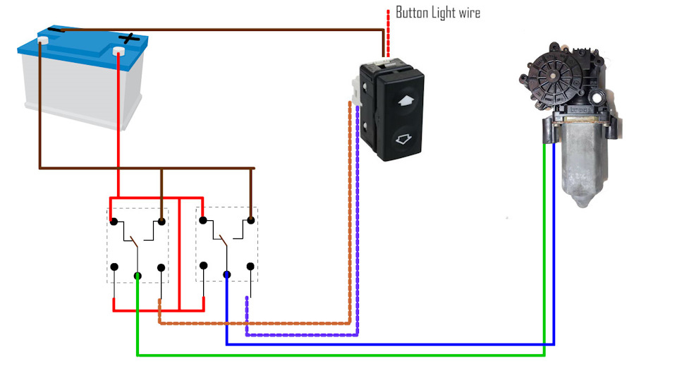

Zdravim,
chtěl bych u Compacta předělat okna na elektrická, mám dveře se stahovačkama, a našel jsem shéma přepínacích relé, ale
vzhledem k tomu, že do motorku vedou dva silný kabely a tři slabší a navíc na těch silnějších mi multimetr ukazuje, že jsou propojený, nechápu jak to zapojit...
Díky moc za rady.

sežen si silová tlačítka ( velkým bílým konektorem0 https://www.autokelly.cz/Product/FB-210 ... 6;38265583) a zapoj vše od baterky přes to tlačítko do stahovaček. Nic víc není pak potřeba. Jelikož v originále ty okna jsou ovládané přes komfortní jednotku a zapojovaní je už dost složitější

Re: Elektrická okna, předělání e36
Díky za schémata,něco jsem tam našel tak uvidíme.
Tlačítka nepotřebuju, mám už udělaný ovládání přes relátka,to je v pohodě, jen to zapojení dvou výstupů z relátek nějak nevím jak zapojit...
tady máš schéma
Díky, přesně takhle jsem to udělal a nic a tak jsem napojil 12V z baterie na Aku vrtačku přímo na ty kontakty a jen v motorku cvaklo a v místě kontaktu zajiskřilo... multimetr mi hlásí propojení na těch dvou kontaktech co je v tom plánku, na který tam je ten přívod...?
Tak chyba odhalena, ta aku baterie už nemá kapacitu, aby s motorem pohla, proto jen to cvaknutí.
Na autobaterii to maká v pohodě.
Jen ta druhá poloha spínače vyruší chod motoru,s tím asi nejde nic dělat. Na tu první polohu to maká.
Děkuju za pomoc.
Nema nahodou kompact jen signalove vodice z motoru k tlacitku a do motoru silove kabely?
Kazdopadne je nejjednodusi vzit z jineho auta svazek a vymotat si kabely co clovek potrebuje. E36 ma na tohle svazky udelane vyborne.
Clovek pak ma vse zapojene dle manualu.
