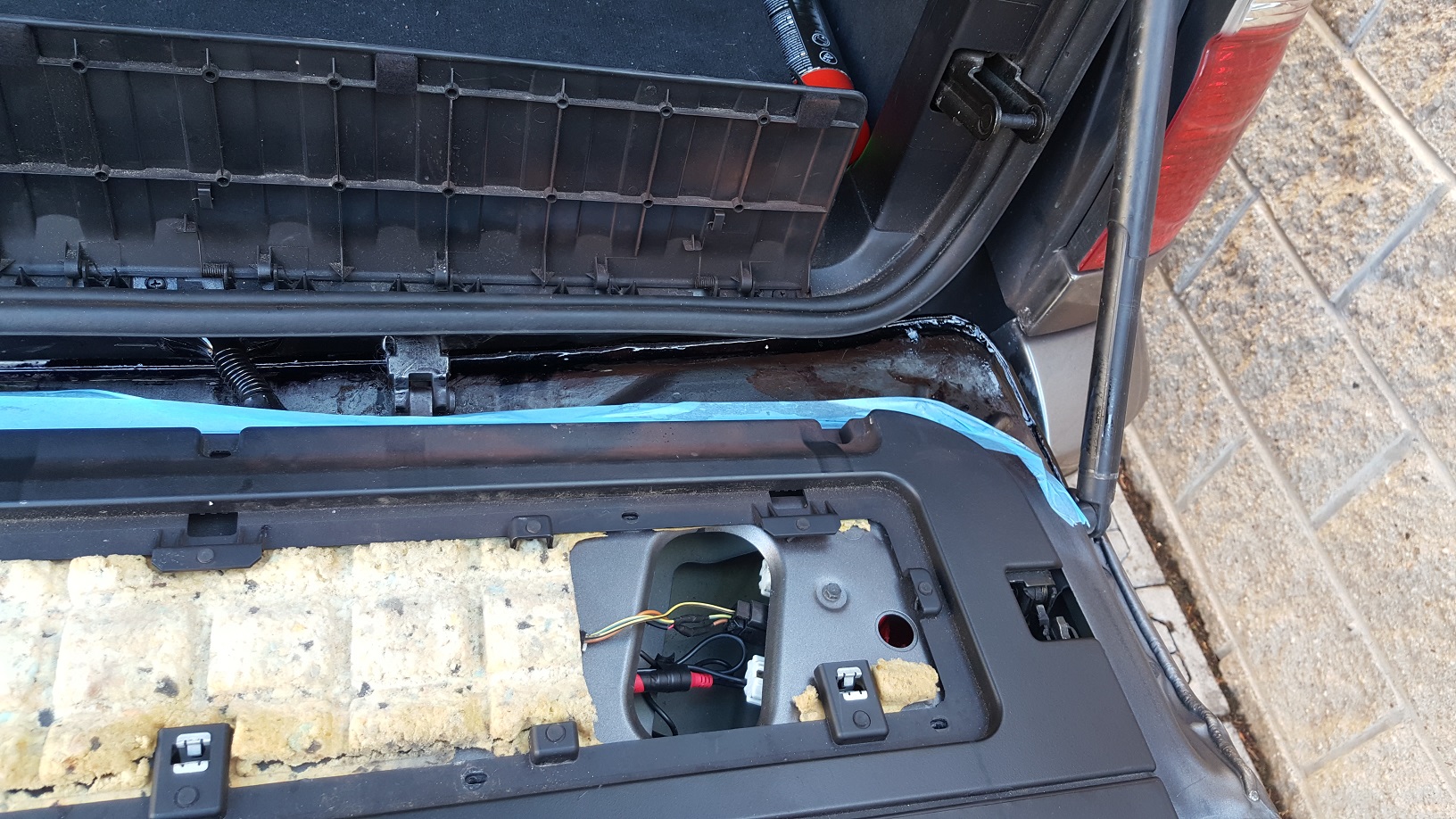

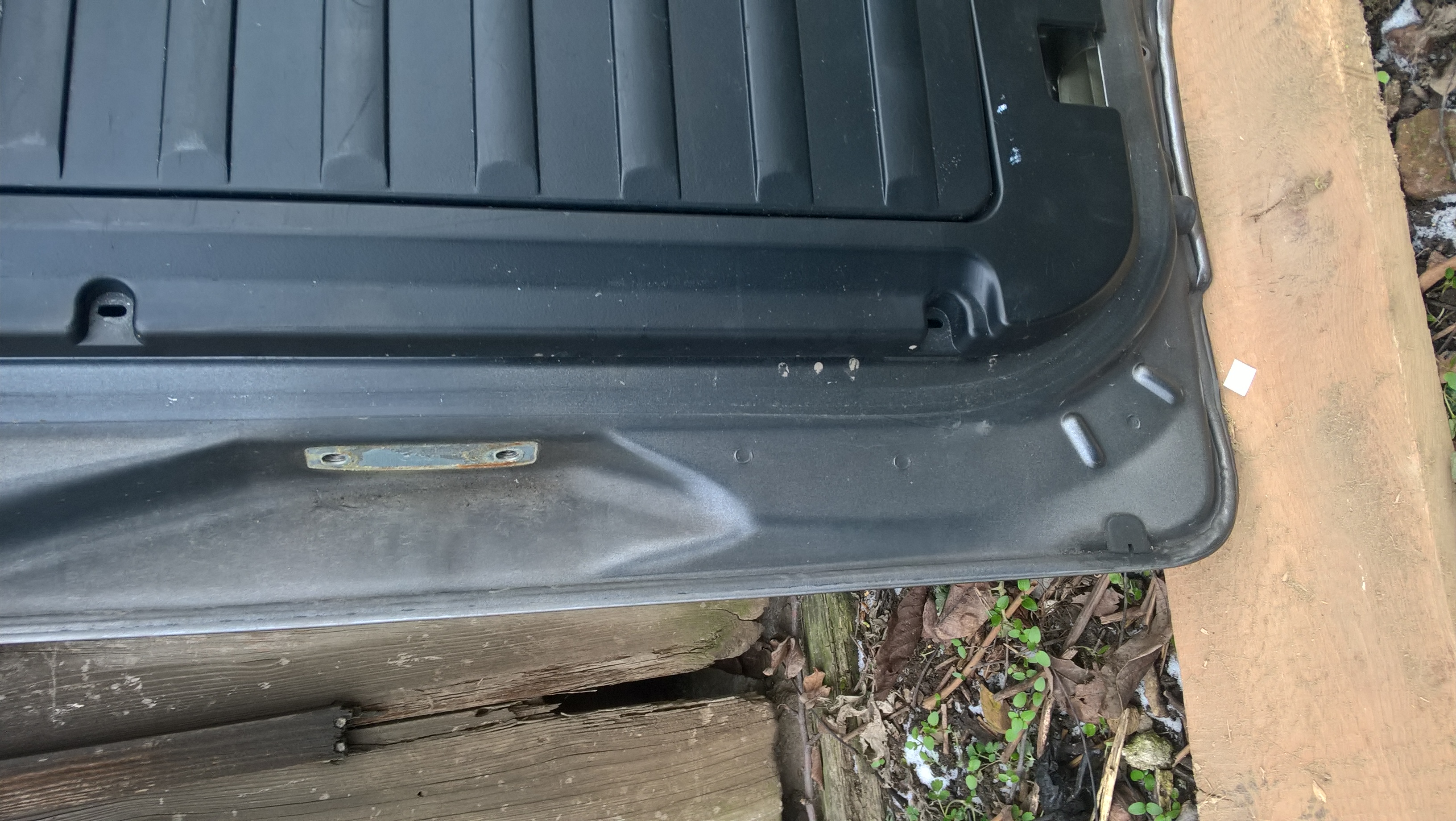

jako musim konstatovat, ze to, co se o autě psalo, že by se mohlo posrat, tak se mi zatim statečně sere .....
posledni hit bylo zadni viko, ktere mi kvete .......
no ale zakoukal jsem se taky na spodni zadni viko, zakoupil jsem uzky dlato a zarazil jsem ho do toho tmelu a pod barvu ...
tušil jsem, ze to nebude nic extra, ale ze to bude az tak v prdeli, tak to me docela prekvapilo ......
vsichni klepiri a lakyrnici rikaj ..... novy, opravit to nejde, bude to hnit dal ....... asi maji pravdu.
ale horni viko 27000, spodni 22000 - zakladni ceny .... na to jim sere pes ...
nedavno jsem koupil jiny spodni viko, ktery je podstatne lepsi, ze to moje, tak si ho opravim, pripravim na lak
ale to moje soucasny jsem zacal taky resit
- obrouseni co to slo
- nastrikani Brunoxem epoxy
- prestrikani Brunoxem tmelem
- tim epoxy jsem pres hadicku vystrikal i spodek vika zevnitr, treba to tam neco udela, nebo taky ne ...
tak uvidime.
tak uvidime.

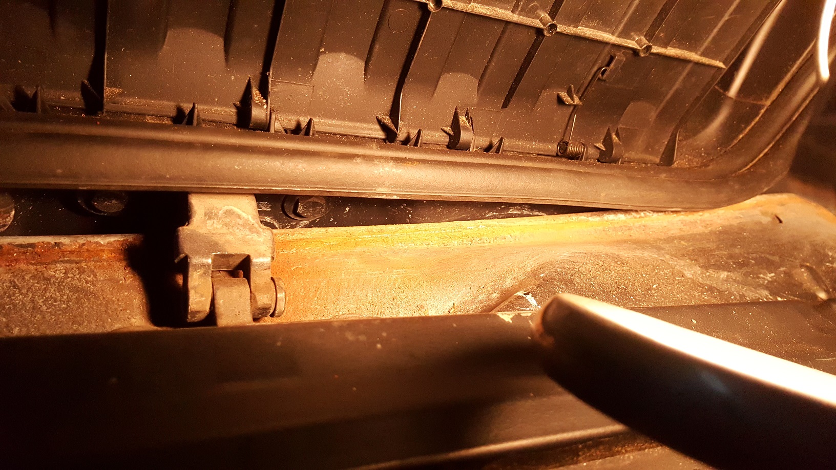

Dokoukal jsem do jonce, pěkně to tu rez žralo, ale to je spíše na malou plochu, jak velkou s tím chceš dělat ty ?

kvete mi to vedle znaku, tak 3cm sirka .... takze v realu toho bude asi vic, az do toho zavrtam ..Arnie_one píše:Dokoukal jsem do jonce, pěkně to tu rez žralo, ale to je spíše na malou plochu, jak velkou s tím chceš dělat ty ?
uvidime, co to s tim udela .......

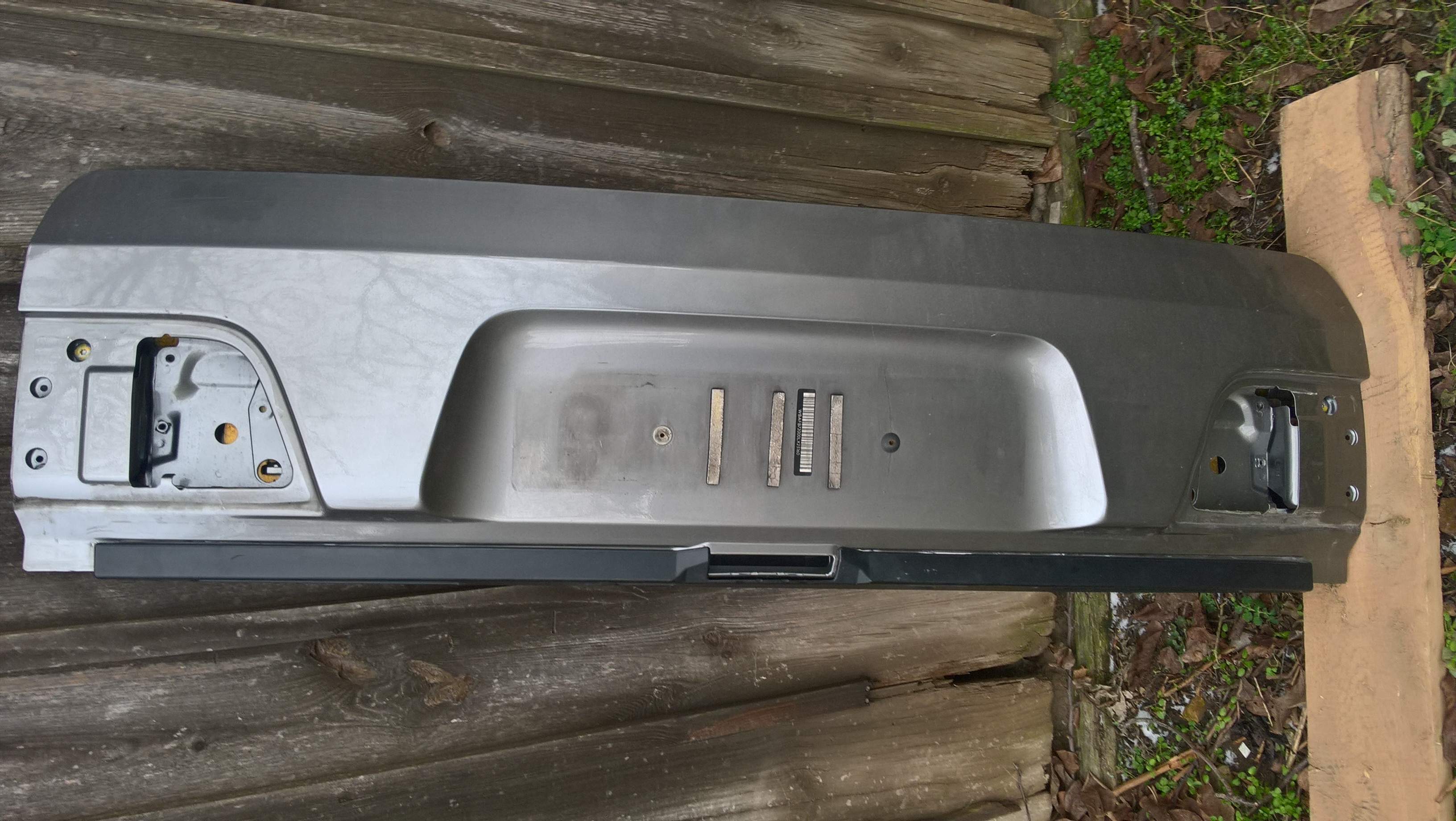

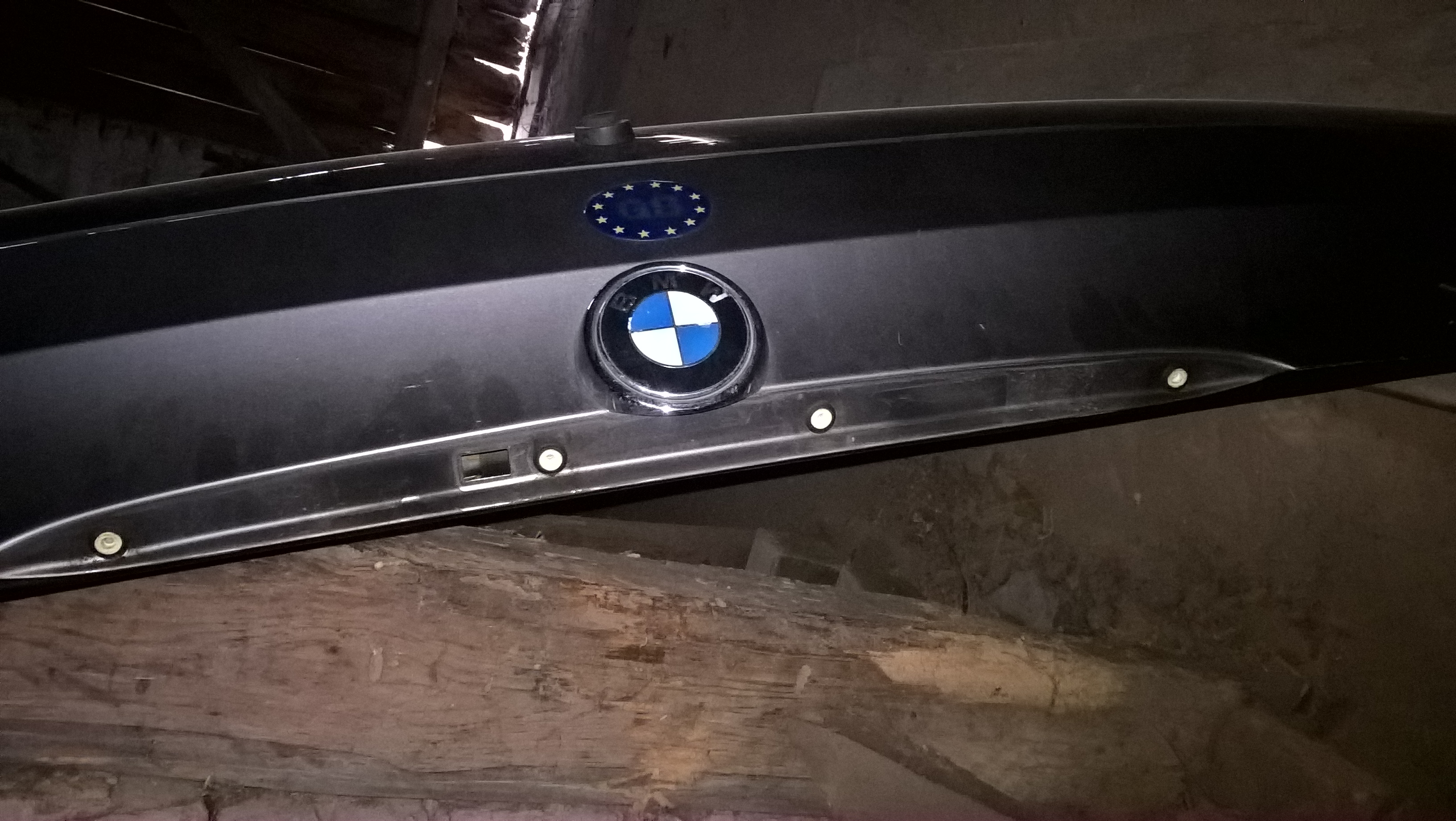

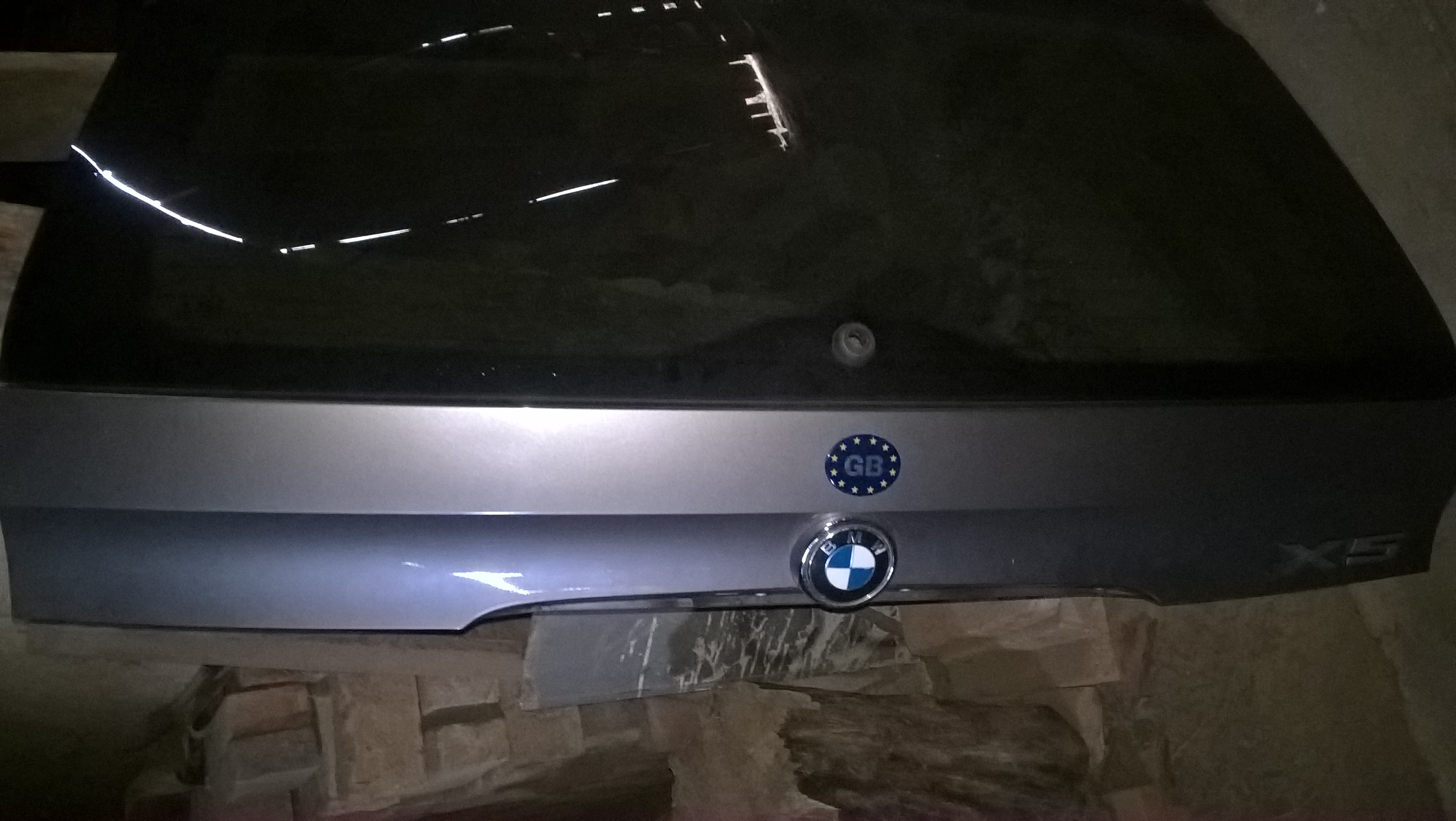

Re: X5 4.8is ... kapota - znalecke oko
Pratele, kamaradi a hlavne ODBORNICI, neco bych potreboval ...
rezne mi zadni kapota, resp. obe ....... resi se to blbe
nicmene narazil jsem na manika, dotahnul z UK auto, dokonce o rok mladsi
a ve stejne barve, co mam ja .......
je nekde od Brna, takze zajet tam jenom na kukacku se mi moc nechce, tak jsem ho pozadal o zaslani fotek, jak vypadaj
JAKY mate nazor?? Je to pouzitelne???

- sweden to sou takovy ty neuvaženy koupě, typu sbalím se a jedu si pro to sám a pak to stojí jak vrak u Snejka.
- podívejte se na kabely, plusy i minusy, ale stejně bych to viděl na regulator na altiku, ty X5 je nějak žerou nebo co.
- Kolafa pokud je to za par korun tak to vem, a nebo prvni nech obrousit tvoje a uvidíš co bude pod tím,
