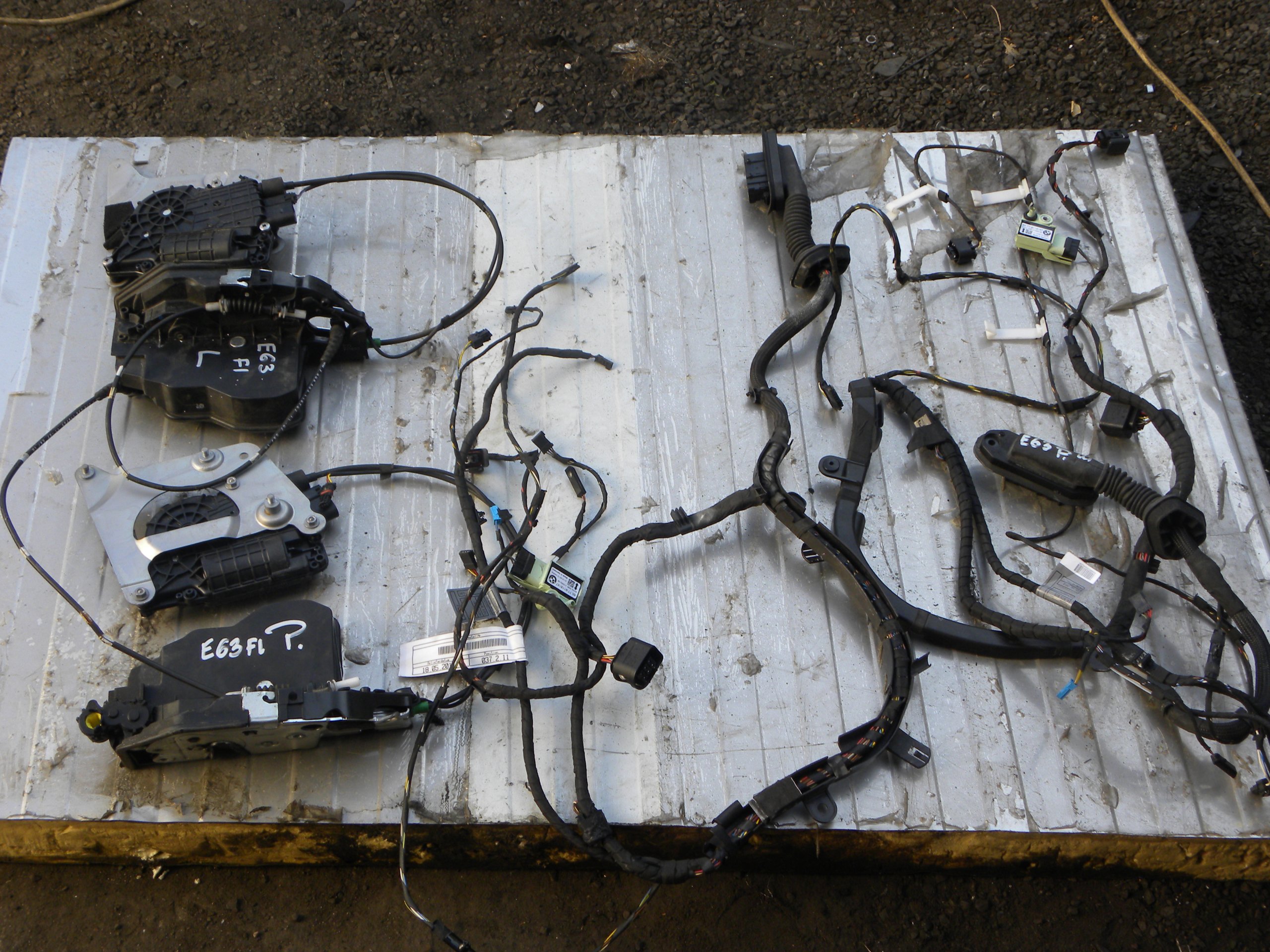

Soft close zámky z PL úspěšně dorazily, koukal jsem co je třeba všechno udělat, abych to stihnul do víkendu... Musí se vyndat i sklo, nebo to "nějak" jde? Je lepší vyměnit kabelbaumy, nebo je to absolutní opruz a natáhne se odněkud (motor okna) radši kabel?

zddan01
- Člen Klubu
- Příspěvky: 2241
- Registrován: stř 05.10.2016 17:57
- Klubové ID: 3925
Re: retrofity, úpravy
no pěkný, jak jsem ty sc zámky okukoval, všiml jsem si, že vstup pro kardan od klíče je na zámku, který patří do pravých dveří
v inzerátu nezmíněno, že je to z RHD auta, ani tam nebyly čísla dílů (jsou jiná pro LHD), takže vracím...
namontovat by to šlo, ale to bych fungoval navždy bez klíčku... rozebrat se ty zámky taky nedají (doplnit o převody pro klíč, ale kdoví co tam ještě chybí), škoda...

a nebo si nechat jednu stranu

právě jsem koupil úplně novej levej zámek co potřebuji ve výprodeji v obchodě s BMW díly u nás ve městě za dobrou třetinu ceny, člověk to hledá po celým světě a nakonec jsem pro to jel 3 minuty... vracet to do PL nebudu (ztráta za poštovný, poplatky atd.), ten "špatnej" levej zámek pro RHD auto a kabelbaumy zkusím prodat na ebay.co.uk
jsem zvědavej, co se bude sr.t až to budu montovat, když je s tím tolik problémů než jsem vůbec začal
