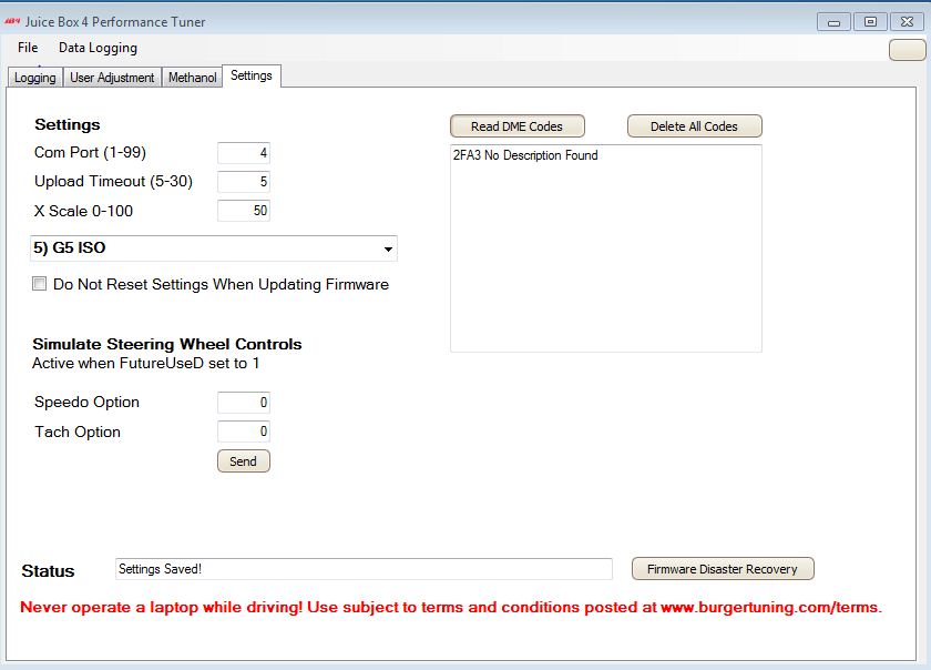

Uvědomil jsem si, že když jsem nainstaloval JB4, tak jsem jak blbeček mačkal různé kombinace, asi jsem právě dal mazání chyb a bůh ví co ještě :). Nejsem schopen správně přeložit jakou kombinací resetuji všechna nastavení JB4? 2-0?

Já jí mám :). Vím že jsem se tady naprosto znemožnil :), ale nejsem si jistej, že by tam někde bylo reset factory settings :), nebo tak něco to tam nevidím. Samé záhadné věci :D . A na fórech je všude taky odkaz na tabulku, tak mně nekamenujte :). Vím že když to připojím přes usb, tak tam něco takového má
být, což dnes konečně udělám.

defaoult settings jde pres PC pokud mas USB kabel no problema.

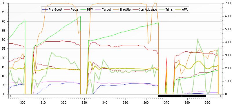

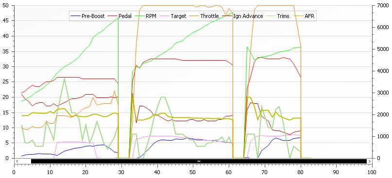

Díky, dal jsem default, chvíli jsem měl pocit že to jezdí dokonce líp, ale je to asi hodně podle nálady :). Udělal jsem nějaký obrázky, ale nejsem si jistej jak se má u toho jezdit? :). Co myslíte podle těch grafů? Je tam nějaký problém?

vladas335i píše:Díky, dal jsem default, chvíli jsem měl pocit že to jezdí dokonce líp, ale je to asi hodně podle nálady :). Udělal jsem nějaký obrázky, ale nejsem si jistej jak se má u toho jezdit? :). Co myslíte podle těch grafů? Je tam nějaký problém?
To jsi měřil na mapu 0 nebo 4 ne? Pokud ne, problém máš, že ti to tlačí asi 7psi. Na mapu 1 máš mít 13
Já si říkal že to nějak nejede. Bylo to na 1 a 5, nebo naopak nejsem si jistej. Čím to může být? Nějaký problém tam určitě je, to jsem už zmiňoval. Akorát v inveltu tvrdí že ne, kdybych vědel co...

někde máš dokonce i asi jen 4 psi, to by se ti měla už ale rozsvítit kontrolka půlmotoru, protože to je pak vyhodnocený jako únik tlaku. Možná máš v prdeli turba

čtu nějaký forum a tam píšou, že se tenhle kod objevuje, když je problém s originál softem. Dal bych ho přehrát

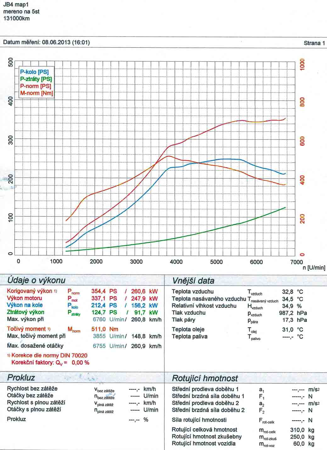

Udělej ten graf tak, že na trojku vytočíš motor od 1000 do 7000 ot. Bude tam možné líp sledovat jednotlivé parametry..
Něco máš stopro špatně, protože i v sérii mají turba tlačit 8 nebo 9 PSI, ty jsi kolem 5. Mně to na mapu1 dává kolem 12 a na mapu5 14,5 - 17 podle paliva. Tak si představ ten fičák, odhaduju že tvoje auto nebude mít zdaleka 300 koní, spíš tak 270-280. Já mám na mapu5 370 - 414 koní (podle paliva).
Chtělo by to asi poslat Terrymu.. co on na to.

Poldav6 píše:Udělej ten graf tak, že na trojku vytočíš motor od 1000 do 7000 ot. Bude tam možné líp sledovat jednotlivé parametry..
A co jet do Inveltu s tvým a jiným "zdravým" autem a pánům ukázat, že blbci jsou oni a ne ty...
To není špatný nápad. Dáme race přímo v jejich "paláci" a uvidí konečně že to moje nejede:). Já vím že vědí, že motor v pořádku není a taky že ze mně dělaj blbce. Potřeboval bych vědet co tam je a rovnou tam s tím přijet.
Pokud to budou zkoumat oni, tak bude všechno v pořádku i když ani nenastartuju :D. Kdybych vědel co to je, tak se na ně můžu i vykašlat a opravit bez nich (i když měnit třeba turba se mi moc nechce). Ok zkusím graf na trojku a dám sem. Mj když jsem byl na brzdě tak to zase tak bídný nebylo, fakt nevím. Terrymu napíšu.
