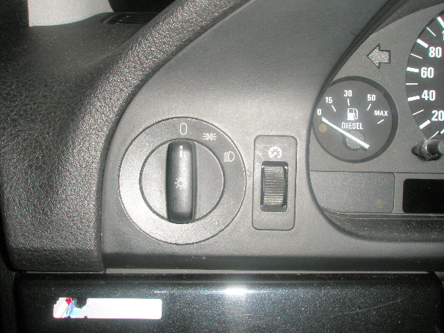

Tak pro shrnutí. Nastartoval jsem a šel vyzkoušet, jak teď po úpravě na US denní svícení fungují polohy přepínače světel.
1. poloha - pozice O - svítí pouze denní svícení tedy dálky na cca 30%, světelná houkačka funguje tak, že se ty dálky rozsvítí na 100%
2. poloha - pozice parkovačky - svítí denní svícení + AE + slabě blinkry, světelná houkačka funguje stejně jako v pozici 1. (pozičky)
3. poloha - svítí xenony + AE + pozičky, světelná houkačka funguje jako v pozici 1.

Pokud je na e39 US denní svícení, tak jen parkovačky zapnout při běžícím motoru nebo klíčku v poloze 2 nejde - pořád svítí denní svícení. Samotné parkovačky svítí jen při vypnutém zapalování a poloze spínače světel 1 nebo 2.

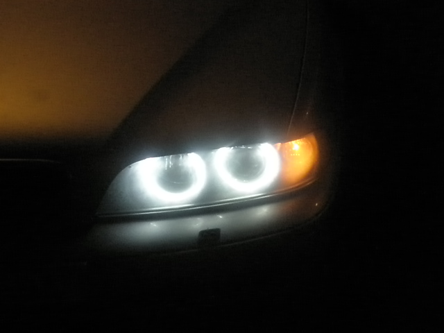

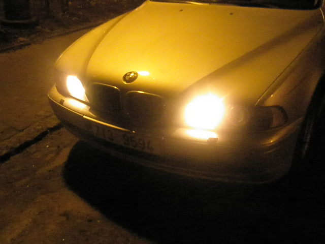

Tak jsem to byl blesknout ale na foto to není úplně ono.
Dettektorr
Příspěvky: 461
Bydliště: Kladno
#97 Příspěvek od Dettektorr »
Mám to vyfocený. Neumím sem vložit fotky přímo a tak posílám odkaz na uložto. V zipu jsou popsaný všechny tři fotky.
http://www.ulozto.cz/7433509/svetla-zip

Dettektorr píše:Mám to vyfocený. Neumím sem vložit fotky přímo a tak posílám odkaz na uložto. V zipu jsou popsaný všechny tři fotky.
Vypadá to fakt moc dobře
