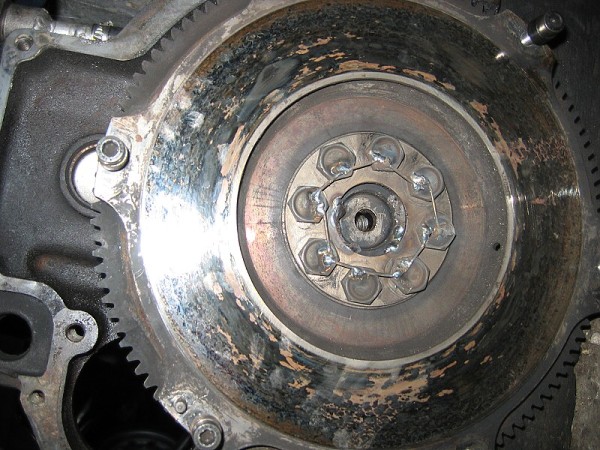

A jenom aby sis udelel predstavu o tom co je schopen udelat s motorem, tak prikladam foto "Jak pripevnit setrvak ke klice"
Dalsi vec, kdyz je rozdelanej motor, tak se udelaji gufera na ventilech, je to stovkova zalezitost, myslis ze Franek ty gufera vymenil??
Jinak vis proc se ta ojnice vubec zadrela?Napinaci pruziny olejovyho retezu byly spadly ve vane.....jeste sem chces neco o Frankovi psat????
ajfel

lidi .. tohle je fakt hnus ... 8O :evil:

Hezký jištění :lol: budu muset taky dodělat :twisted:

Píčo 8O voe, to je drsný, to je ale kokot, bych mu dal přes držku za toto :!:

8O 8O 8O tak to je masakr!! :x 8O

K té fotce: To je něco podobnýho, co jsem viděl na setrváku jedné 524, tipnul bych si, že to dělal taky on, nebo není jediný. :( Jinak kdyby někomu rachtala spojka, tak neinvestujte 18k za novej setrvák, ale jednoduše tam narvěte celou bavlněnou košily. 8O
