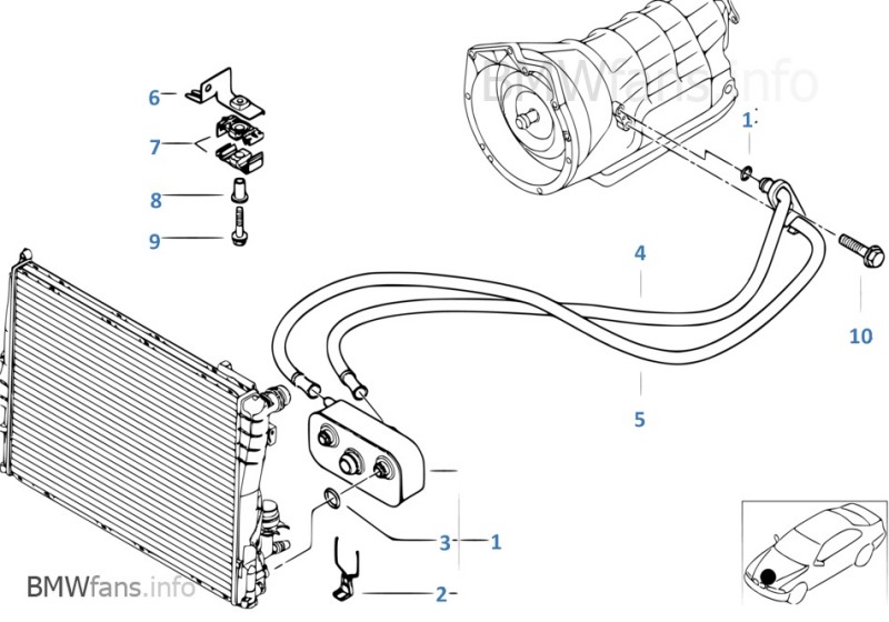

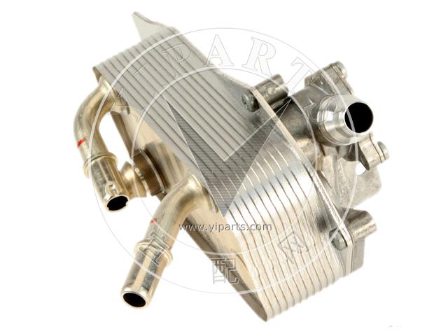

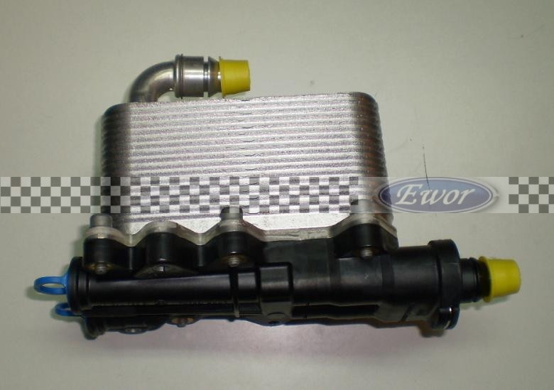

Částečně ten problém popsal kolega "gsicbr" - auta s automatickou převodovkou mají svůj chladič oleje. Obecněji bych to popsal takto:
- každé auto má hlavní termostat chladící kapaliny
- novější dieselové motory mají EGR ventil a na něm je další vodní termostat
- novější benzínové motory N52, N53 mají taky EGR ventil, ale bez vodního termostatu
- od typu e46 (benzín i diesel) mají auta s automatem i termostat oleje automatické převodovky ve spojení s výměníkem olej-voda, který je montován k vodnímu chladiči
- někdy je vyměník a termostat zvlášť, někdy je termostat přímo součástí výměníku - proto "žádný" další termostat v ETK nenajdete
Obrázky:
http://www.bmwklub.sk/download/file.php?id=204715
http://www.bmwklub.sk/download/file.php?id=204714
http://www.bmwklub.sk/download/file.php?id=204789&t=1
http://www.bmwklub.sk/download/file.php?id=237193
Moje N53 se od startu do teploty asi 60 stupňů ohřívala rychle a ochotně, cca 3-4 stupně za minutu. Dále se ohřívala velmi pomalu, sotva to dosáhlo teploty 80 stupňů. Tohle jsem si vysledoval podle skrytého menu v IKE, protože normální teploměr tyhle auta nemají. Rozhodl jsem se vyměnit hlavní termostat, a protože moje benzínové auto má EGR, hledal jsem i EGR termostat. I technik v německém BMW mi potvrdil, že EGR termostat tady určitě není. Tak jsem koupil jen ten hlavní na vodu a vyměnil. Jenže teplota stejně nevylezla na 95-103 stupňů, ale plácala se okolo 80. Když jsem motor trošku zatížil, tak jsem se po 25 km jízdy dostal něco pod 90 stupňů. Prostě chovalo se to skoro stejně jako se starým termostatem.
Cca za týden následovala výměna termostatu oleje automatu, naštěstí nemám výměník společně s termostatem, ale jsou zvlášť. Po startu auto dosahuje teploty 90 stupňů asi po 5 minutách, motor se točí veseleji, automat řadí trochu dříve a spotřeba klesla o -0,5 litru/100km. Teplota se drží okolo 95 stupňů s tendencí 98-103, jak to mají tyto benzínové motory předepsáno kvůli vyšší účinnosti spalování. Proto tvrdím, že mezi automatem a manuálem je rozdíl v počtu termostatů, které se serou. :D
