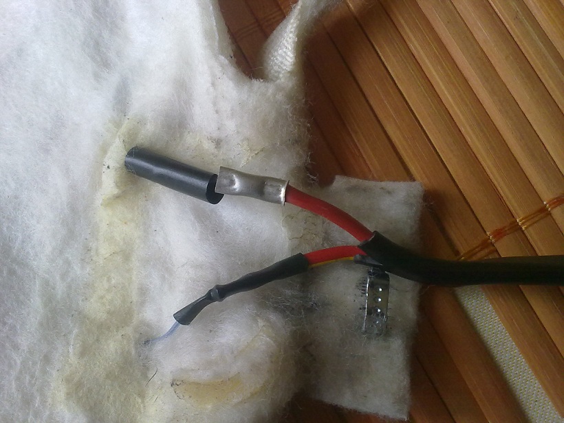

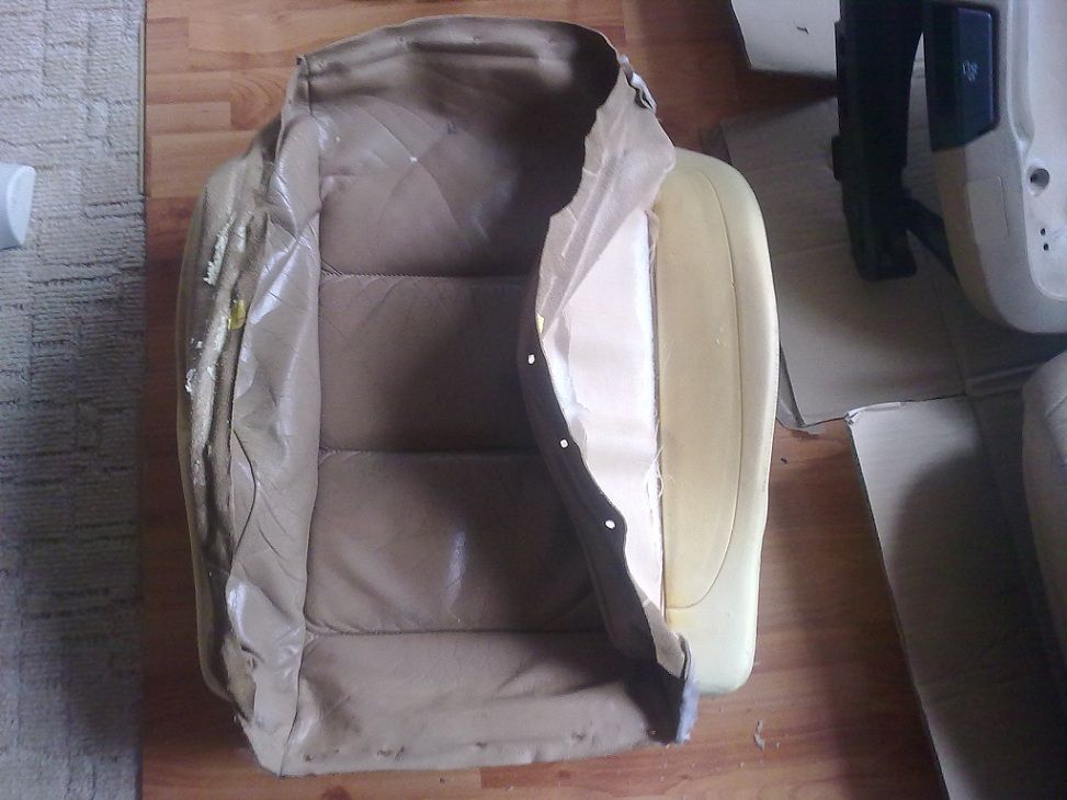

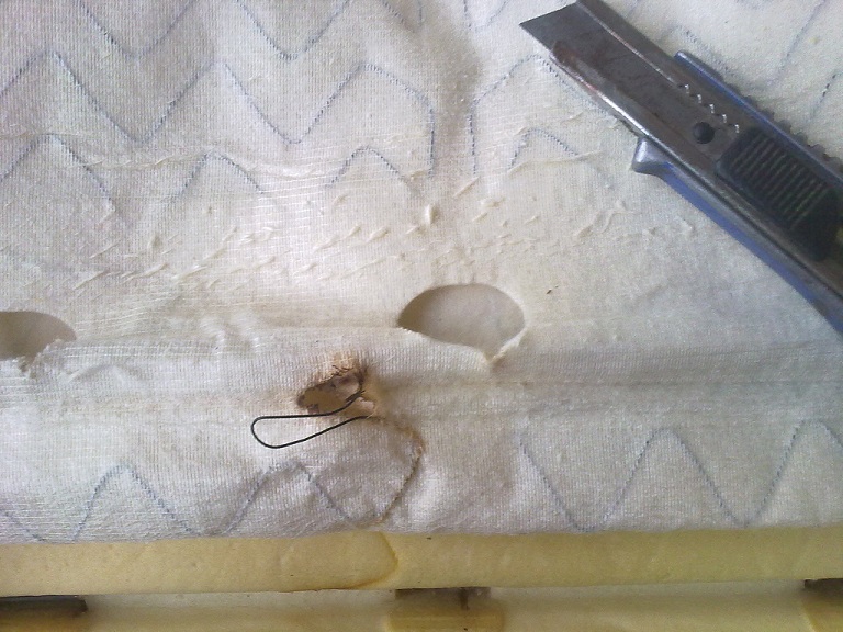

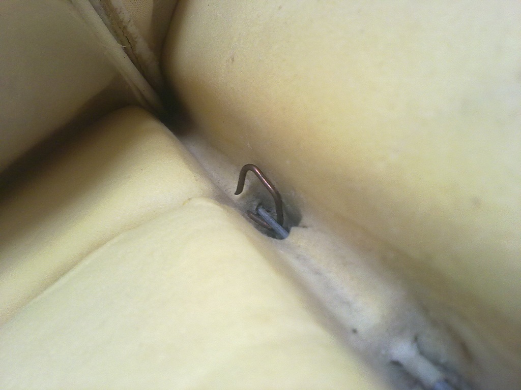

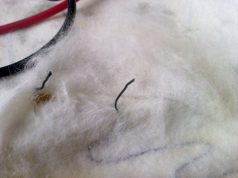

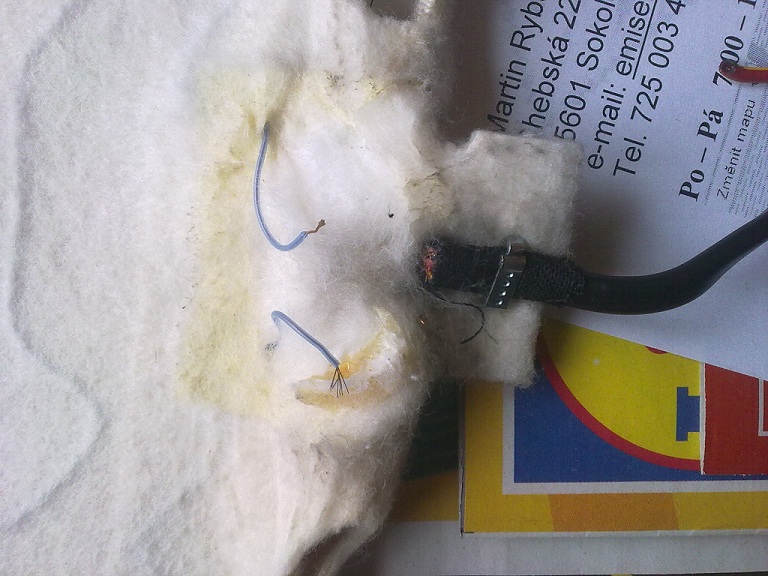

Tak hoši dnes jsem si opravoval tu dečku, nakonec jsem doma neměl pájku tak jsem to zalisoval do lisovacích dutinek a zaizoloval smršťovačkou. Sedák jsem měl přerušenej jen u přívodu a opěradlo bylo přerušený na 2 místech klasika jak se někdo opírá loktem o sedačku tak to zkurvil. Jinak práce je to nachviličku rozebrat to jde krásně, ale složit zpátky už byl trochu problém s tim jsem se sral docela dlouho protože ten potah u mě teda kůže je přichycená k molitanu na drátkách a na ty jsou daný měděný tvrdý očka který je potřeba zase zpátky přiohnout.
Posílám ty slibovaný fotky

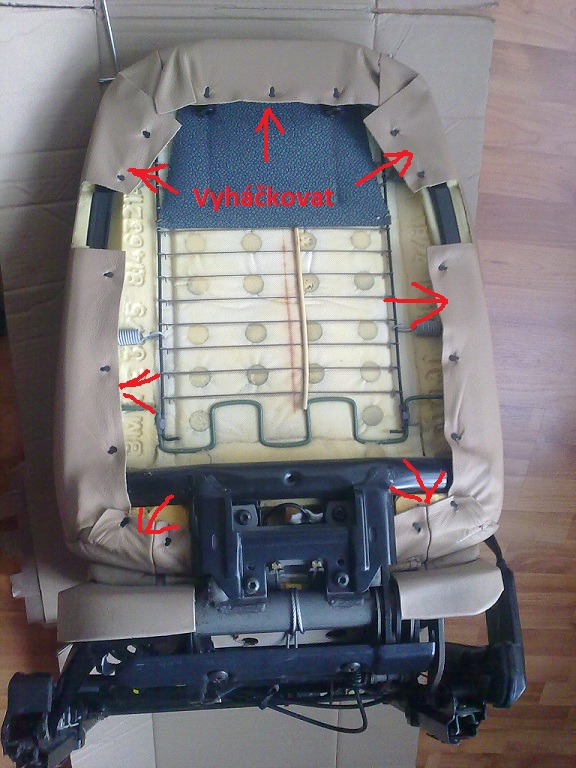

Kdyz vidim ty ocka tak se me dela spatne :lol: nekdo tady psal ze tam misto nich daval stahovaci pasky a drzi to dobre, ja si to bouzel precetl par dni potom co sem to poskladal:D

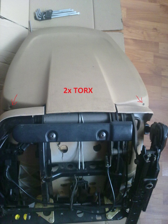

Jen pro doplneni, uchyceni sedaku:
cervena - torx
zelena - plastova tycinka (M sedacky, predpokladam ze to bude vsude stejny)
ta tycinka de celkem blbe oddelat a jedna me praskla, pouzil sem misto ni malej samorez a drzi to dobre.

Tam jak píšeš není torx ale obojí to má ty plastový tyčinky který mi ruply samozřejmě všechny zatím jsem ten sedák jen položil protože to budu vyndavat ještě jednou ale pak to asi dořeším buď sjedu pro origo tyhle tyčinky nebo tam hodím tu hmožděnku se zamořezem :wink:
Ale ty očka když jsem přišel na to jak je naohejbat zpátky tak to šlo v celku dobře. Měl jsem dvoje očkovky a tim to šlo jen jich bylo moc a než jsem přišel na to jak to tam dostat tak to bylo nejhorší :D

Aha, tak zmena je jinde nez sem cekal :oops: m sicny tam maji torxy.. Jo ty ocka kdyz se prijde na to jak tak to celkem de, verim tomu ze calounik by to mel za ctvrt hodky seskladany, ale ja sem se s prvnim sedakem sral skoro celej den :lol:

Tak eMka jsou pevnější tak tam je šroubek. Ale tady to je jen nacvakaný :wink:
Tak taky jsem si dnes hrál na čalouníka navíc sedák jsem rozebral komplet ale opěradlo jsem rozebral jen tam kam jsem až musel navíc jsme to dělali ve dvou jeden držel ten molitan od sebe a já čaroval s 2ma kleštěma a ohejbal ty očka zpátky pak jsem přišel na to jak si ti očka i naohejbat aby mi nevypadli a za pár min bylo vše na místě a už jsem to byl zkoušet v autě s úsměvem na tváři :lol:

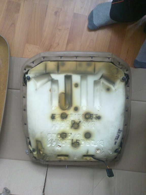

Tak jsem sedačky nakonec rozebral a u té s 1 konektorem neni nic jinýho než KO obě dečky s tím, že jedna má ustřižený konektor. Takže buď seženu jiné a vyměnim nebo je zkusím opravit. Bohužel jsou potrhané asi na více místech, kde to není vidět, nejen tam kde to je viditelně propálené. Ještě mě napadá řešení - sehnat stejný odporový drát a vyměnit ho komplet než pájet ten co tam je teď.

tak dneska sem si to už taky opravil, sedák sem měl přerušenej uplně na stejným místě jak lucifer, takže už mi zase hřeje zadek, což nevím proč sem neudělal před zimou ale až teť na léto :lol:
ještě sem zašíval boční šev na sedáku, jelikož se mi rozpadl, ať žije šlapací stroj :D , místo těch sponek kovovejch sem dal normální elektrikářský stahovačky, udělají stejnej efekt a hlavně hodně usnadní práci http://shade741.rajce.idnes.cz/decka
