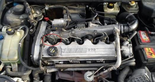

Tohle jsem prováděl na Marei 2.4TD, tam je radiální čerpadlo. Na obrázku je zakroužkovaný místo, odkud jsem tahal. :wink:

zítra hnedle zkusím. Ještě se zeptám jak zkusit žhavky jestli jsou nejsou opravdu špatné ? já to zatím zkoušel dle návodu Alla

I kdyby byly špatný, tak by to hulilo - nespálená nafta. To bych vyloučil. Když to neudělá ani obláček, tak to nic nespaluje, protože do toho nic nejde. :wink:
Chlapi, nejsem automechanik, jen popisuji, jak jsem kdy kde improvizoval. Snad vám to pomůže. :ja_nic:
PS. Ať žijí vyhřívaný filtry. :lol:
