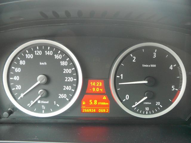

jj, přesně tak, drží jak přilepený, proto jsem si toho nikdy nevšiml, že se hýbou, sledoval jsem je celý týden a nic, jsou pořád v poloze viz foto na prvních stránkách tématu...takže mám zítra v plánu juknout na tu digi teplotu ve skrytém menu, topí to normálně, ikdyž tu někdo psal, že to nemusí být známka toho, že je vše ok

tak jsem dnes podle návodu nastavil na BC měření teploty a zahájil jízdu. bylo cca -9st, po ujetí cca 12km teplota na 72st, tzn. ze kdyz jezdim do prace se auto ani nestihne ohrat, jezdim po privadeci cca 100km/h.
pokracoval jsem dal a po dalsich cca 5km jsem byl nucen zastavit a vypnout motor. po trech minutach opet jizda cca 12km a teplota 78st - tu jsem zkontroloval az po prijeti do garaze. jinak carky mi fakt drzi porad pod 4500ot a to jak po nastartovani, tak po jakkoliv dlouhe jizde...
muzete me nekdo presvedcit foto se ze ty carky hybou? :-) ja tomu prestavam verit...
Pavel525
Příspěvky: 271
Registrován: sob 03.12.2011 01:00
Bydliště: Jižní Čechy kousek od ČB
#80 Příspěvek od Pavel525 »
Asi tak
