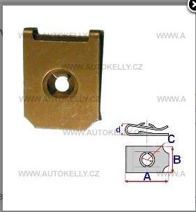

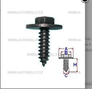

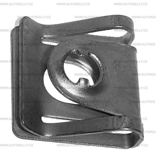

BOOST: myslíš tyhle matice a do nich samořeznej šroub?
s tím krytem motoru to sem připoj, když budeš mít chuť, taky mě to zajímá...

Přesně tyhle matice a šrouby, ty poslední matice jsou na přichycení krytu motoru. Určitě sem hodím výsledek, zítra bych to měl stihnout dodělat.Perunwit píše:mno vida, naděje žije![]()

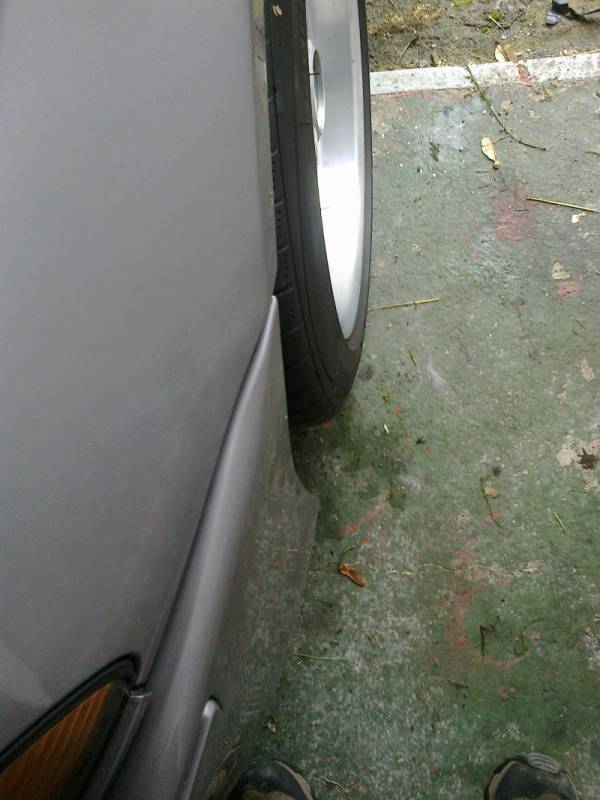

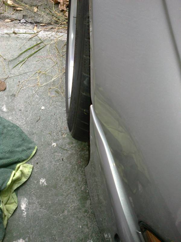

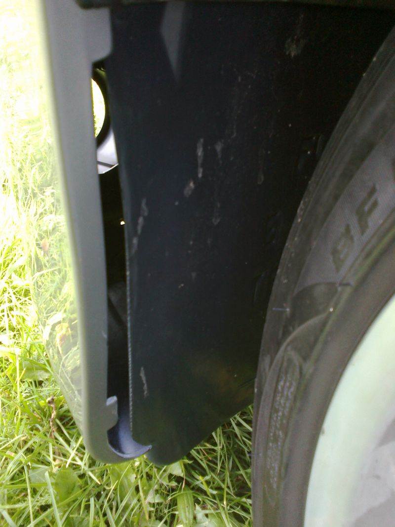

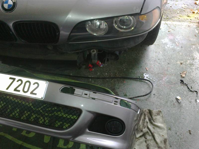

ty podběhy jsou úplně na hovno, nárazník sedí celkem dobře, ale na jedné straně mi chybí ta těsnicí lišta, co se nasadí na nárazník, pod světlem a proto je tam ta mezera viz foto.
Spíš by mě teď aktuálně zajímalo co tam zevnitř dobastlit aby mi tam přes zimu nestříkala voda. Blížím se k myšlence vzít starej podběh, vyříznout si z něj díl a tu mezeru tím uzavřít. Uvidím. Každopádně takový nadávky, co zněly včera nad Plzní, tam jen tak nezazní

Z těch fotek nejde moc poznat, jak ti to sedí, ale pokud jde o tu mezeru z boku mezi podběhem a nárazníkem, tak ta je tam proto, že tam patří gumová lišta, která je tam origo. To bohužel u druhovýroby není. Tady je to vidět na tom obrázku ta guma:

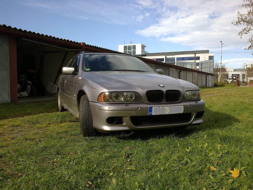

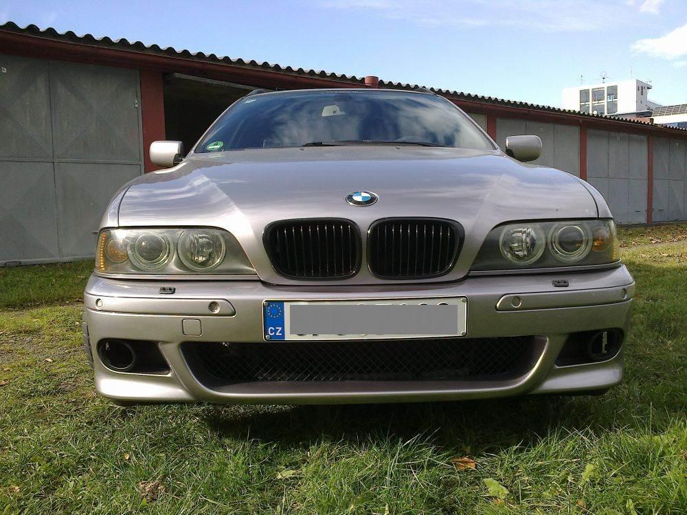

Mám ještě jeden dotaz - na straně řidiče mi špička nárazníku vybíhá ven z auta, jedná se tak o 8mm a navíc plynule nenavazuje na křivku vykrojení pro kolo v blatníku. Druhá strana je dobrá. Je možné, že jsem špatně usadil výtzuhu v nárazníku a díky tomu mám na ní a na autě teď nárazník "drobet hejčmo"
? Uvažuji, že bych ji odčudlíkoval a zkusil ji pečlivěji ustavit...
O víkendu ho chci zase sundat a podívat se co s tím... případně dají se vedení, na které se nárazník nasouvá, nějak seřizovat? Nebo jsou na pevno? Vím, že co jsem na ně zběžně koukal, tak byly do určité míry z plastu, ale jestli měly nějaké seřizování, nebo jestli jsou napevno, to jsem si nevšiml... Případně by se musely špičky asi nějak zevnitř nahřát a zkusit lehce zahnout dovnitř... co vy na to?

Abych to uzavřel, kauza nárazník je uzavřena
Naštudoval jsem na cizích forech jeden dobrej tip, jak to spasovat a výsledek je o 100% lepší. odmontoval jsem z kastle ty držáky co se do nich nárzaník nasune, dal je do nárazníku, uvolnil rozpěrné čepy mezi nárazníkem a výztuhou a nárazník nasadil. Dopasoval jsem si ho po stranách a držáky přimontoval zpátky ke kastli. Pak jsem utáhl šrouby ve výztuze a doklepal plastový čepy. Řekl bych že jsem tak dosáhl asi nejlepšího výsledku, jakej byl možnej. Nárazník je o malinko kratší, než by měl být, ale já jsem spokojen.
Nadkolí jsem dobastlil jednou vrstou uříznutou ze starýho a vloženou pod ten shit ze Žlutýho pekla.
