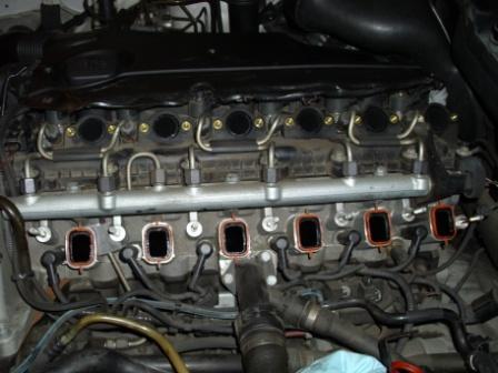

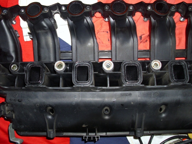

Kim
klapky jsou v sání, ne v bloku. Takže udělej foto sání a radostnýho smajlíka k tomu. Tahle fotka totiž nikomu nic neřekne. Je to manual nebo automat, jaký výkon a rok?
