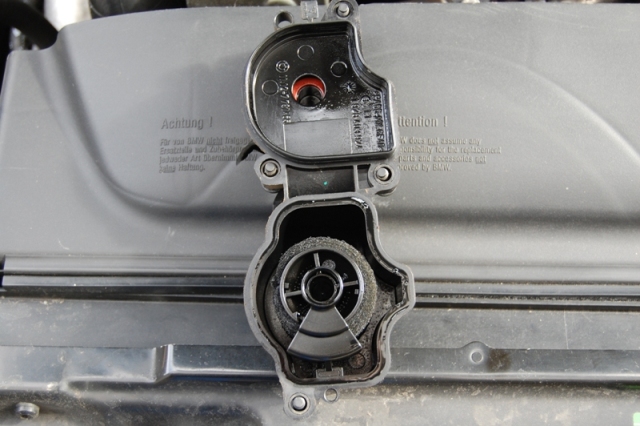

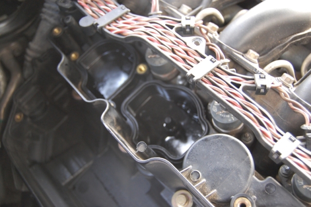

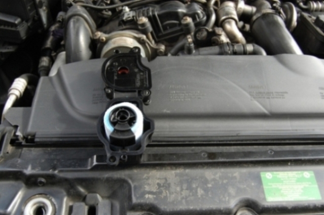

tak jsem se dneska na to taky konečně dostal.První pocity po výměně jsou takové,že mám pocit jakoby měl motor ještě sametovější chod než před výměnou.Možná se mi to jenom zdá,ale každopádně mám dobrý pocit. :wink:
