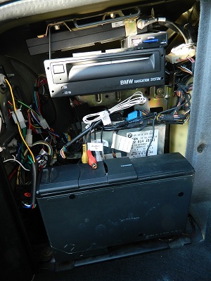

OEM USB jedine pokial mas lowe
nikde nic neprerabas ani nebastlis, nikde netahas kable a ani nepripajas ziadne EXT zariadenia.
Maka to spolahlivo ja tam mam ktomu aj SD kartu a aj HDD a spokojnost k nezaplateniu, zbavil som sa problemou hned ako som to tam dal.
Samozrejme vsetko funguje ako ma - prosta ako CD menic.
