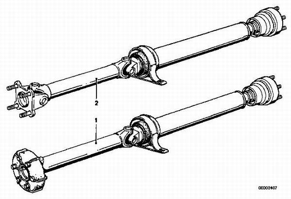

Co stredove lozisko na kardanu?

jo tak to nevim... to ani nevim kde je a to mlaceni jde z kraje zadku (jako kdyby to slo z toho silenbloku)... takze spis myslim ze to bude neco na prave naprave nez kazdan...

To je fakt tezky to takhle posoudit. Pokud bys mel cestu do Prahy a nebudes to mit jeste vyresene, tak dej predem vedet a mrknu se Ti na to. Jinak stredove lozisko je nad vyfukem pod krytem. Kdyz vezmes za kardan, tak by nemel mit vuli. To stredove lozisko je v gume, takze se trochu hybat bude. To je normalni. Nesmi mit vuli. Za kontrolu nic nedas.

no ted cestu mit asi nebudu :wink: ale pokud bych mel taxe urcite stavim :wink: ja kdyz vzal za kardan tak se trochu hybal... :roll:

No ono je hybat a hybat. U prevodovky a diferaku se nema ani hnout. Uprostred je lozisko a to je ulozene v gume. Tam by to mel jen pruzit, ale lepsi je se na to podivat a uvidis jestli je ta guma urvana nebo ne.

to chce shodit vejfuk.. ze? ja budu davat v dohledne dobe origos koncovej tlumic misto te mrdky co tam ted mam takze pujde dolu a pak jak je tam ten alu kryt (asi kvuli teplote) tak ten taky... co? a pod nim vede kardan a tam to je?

Kvuli vymene vyfuku ho sundavat nemusis, ale aby ses podival na to lozisko, tak to musis. Neni to tezke. Sundaval jsem ho, kdyz jsem delal spojku.

prave sem se mrkl do ETK a myslim ze sem ho nasel...

a tam bude vyglajdana ta guma co drzi to lozisko? nebo je hotove to lozisko? ty jsi ho menil? Jaka je asi cenovka?

yes yes, to je ono.

Ja ho nemenil. U me bylo OK. A cenu si netroufam rict. Prodavaj i druhovyrobu. V pondeli Ti to muzu zjistit, kdyz budes chtit. Bude v haji ta guma. Lozisko vetsinou byva dobre.
