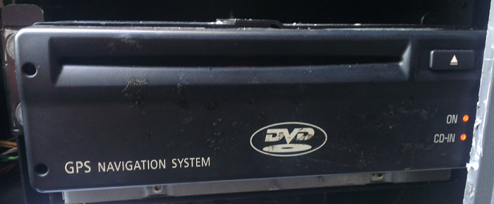

za kolik opravujes DVD navi z e65 ?

nevim co myslis tou verzi..myslim ze NAV03....co je v tom za SW verzi netusim...jinak je to tahle na obrázku...mě to nečte...sice to dvdčko spolkne, ale pak to napise, ze neni vloženo žádné dvd

fishmaker píše:...mě to nečte...sice to dvdčko spolkne, ale pak to napise, ze neni vloženo žádné dvd
podle mne by mělo stačit rozebrat navi a vyměnit vlastní mechaniku. Nová orig. snad stojí něco kolem 2.500,-.

fishmaker píše:nevim co myslis tou verzi..myslim ze NAV03....co je v tom za SW verzi netusim...jinak je to tahle na obrázku...mě to nečte...sice to dvdčko spolkne, ale pak to napise, ze neni vloženo žádné dvd
A jaký DVD to toho cpeš?

fishmaker píše:nevim co myslis tou verzi..myslim ze NAV03.... ...sice to dvdčko spolkne, ale pak to napise, ze neni vloženo žádné dvd
Jo, to jsem myslel - takže navi03. Popis sedí na klasický odejitý laser. Čištění nepomáhá, závada je hardwarová.
Mechanika, kterou prodává BMW za cca 2600, je určitě pro 01 a 02, ale nevím jistě, zda i pro 03. Zjistím a dám ti vědět.
01 je CD, takže je určitě jiná

Navi 01 je CD SW: 7.xx
Navi 02 je DVD ale neumí číst DL a 3D pohled je jen modrá obloha SW: 8.xx
Navi 03 je DVD čte DL 3D pohled je obloha s obláčkama + názvy ulic destinace atd to navi 02 neumí SW: 9.xx
Pokud chcete upgradovat tak jen navi 03 pokud tedy nebude chtít dodělat inter. facelift tak stačí 02
Jinak doma se mi válí navi 01 kdyby někdo chtěl :D
vlastnemec
Příspěvky: 1627
#71 Příspěvek od vlastnemec »
Schválně jsem pohledal krabici od mechaniky co jsem kupoval do e53 mkIV a je tam číslo dílu 65839273194 a dle etk je shodná i s navi 03.

Měl jsem stejný problém jako Fishmaker s NAV03, Jarax objednal mechaniku a přehodil. Běhá to teď úplně nádherně ;)

fishmaker: tak tu vnitřní DVD mechaniku do MK4/NAV02/03 s koncovým číslem 194 tu mám jednu volnou, novou nerozbalenou a úplně voňavou, pokud ji chceš :)
