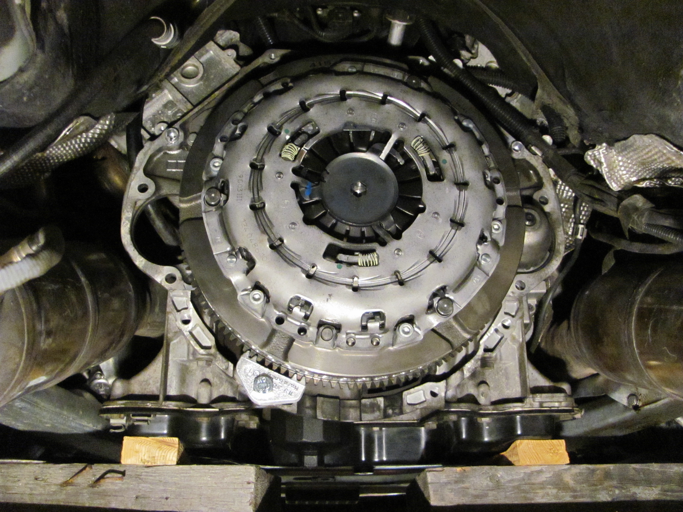

Tak už mě to dneska nedalo a odbelhal jsem se do garáže...vyměnil jsem simering na táhlu řazení na převodovce a pak se dal do spojky.
K vystředění lamely jsem koupil přímo od BMW ten vystřeďovací bazmek, ale i tak se ta lamela trošku pohybovala...tak 1-2mm - je to problém nebo je to cajk a nemám to řešit?
Pak jsem na lamelu přišrouboval přítlačák, ale s tou lamelou mohu pořád o ten 1-2mm pohybovat...nemělo by to být totál vystředěný než povolím ten plíšek a přítlačák dosedne na lamelu? Nebo to moc řeším a ono se to dostředí tím jak povolím ten zajišťovací plíšek?

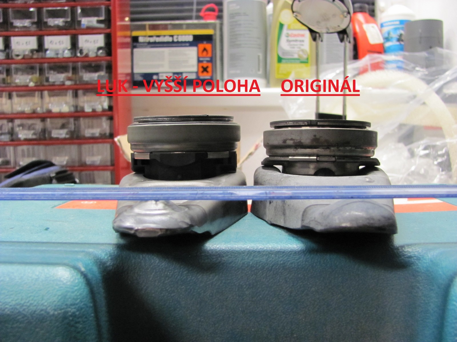

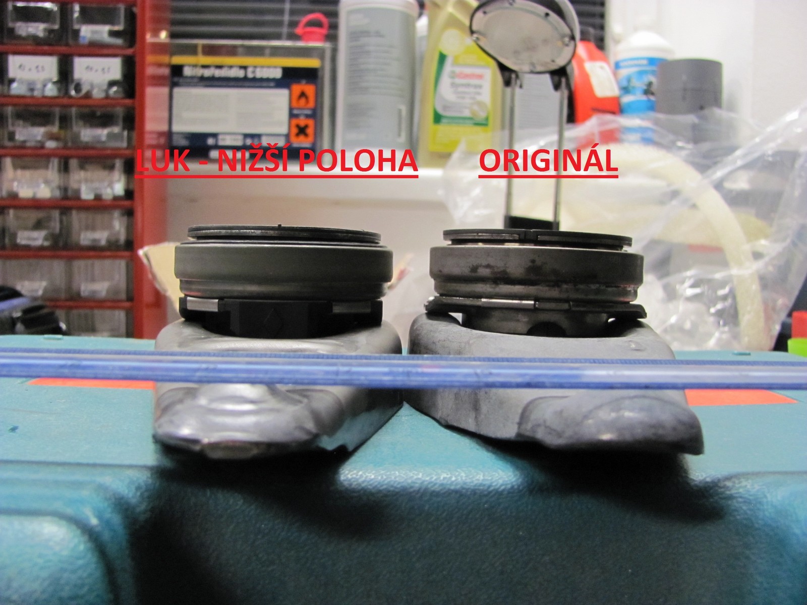

A pak si ještě nevím rady s jednou věcí....k té spojkové sadě - k ložisku přišla i ta páka, která to ložisko vypíná. Problém je, že to ložisko se dá na tu páku nasadit dvěma způsoby - do nižší polohy a do vyšší polohy - rozdíl mezi těma polohama je 5mm.
Když dám vedle sebe origo páku s ložiskem a novou páku s novým ložiskem, tak jednou je ložisko tak o 1-2mm níže než origo a když dám nové ložisko do vyšší polohy, tak je zase tak o 2-3mm výše než origo...čo s tým mám robit ??
Na papíře, který byl v krabici je znázorněno, že bych měl nové ložisko dát do nižší polohy...
Zase nevím, jestli to moc nehrotím...díky za pomoc.
