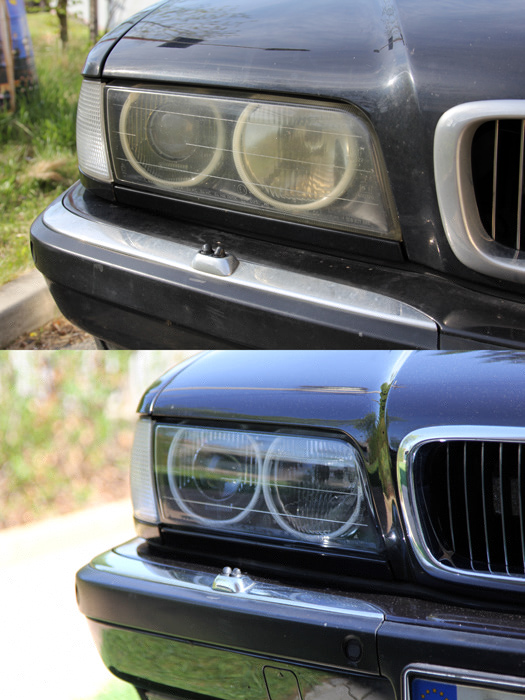

Má někdo zkušenost s leštěním dílu č. 4? Potřeboval bych ho obnovit to plexi to tam je

Re: Problémy E38
záleží v jakým to máš stavu...já to měl nejen zašlý...ale i uvnitř trochu rozpraskaný...výměna za nový to pozvedne do jinýho levelu

Re: Problémy E38
odborníci píší při renovaci světel toto, cituji: Vnitřní rozptylová plexiskla byla poměrně zažloutlá, ale jejich stav podstatně vylepšilo dvoustupňové rozleštění....
Takže zjistit jak se rozleštují zažloutlá plexi a je problém vyřešen.
pěkné video dole. Podobně se asi budou leštit ty plexi vnitřní.
https://www.auto-doplnky.com/sada-pro-r ... -c03-p5818

Re: Problémy E38
Filozof : tys to už dělal ? měls to rozebraný ? ano ušetřit se dá...ale prostě moc tomu nepomůžeš...akorát místo zažloutlý to bude zašedlý...ten plast křehne, praská, tvoří se tam vlásečnicový trhlinky...

Re: Problémy E38
ne firma to dělá. Např i caknakis to dělá a sousty dalších odborníků co si předělává světla.
Já ty rozptylové plexi nepotřebuji svítí to dobře a přesně jak má podle regloskopu.

Re: Problémy E38
Rozdíl jako prase
No ale kupovat se mi nové nechce
Já si právě říkal že bych to dal někomu na vyleštění a v horším případě koupil nové u BMW. Já tam na těch plexi mam jako takovou mlhu bílou ani nejsou žluté moc ale je tam takový povlak co když otřu hadrem tak zmizí ale za 5min je zpět

Re: Problémy E38
mě se taky nechtělo...ale když už sme upgradovali světla na bixenony...tak sem to dal nový, ať to nějak vypadá...Spooner dal taky na moje doporučení...a sám byl překvapen tím rozdílem...PRAHAV8 píše:Rozdíl jako prase![]()
záleží jak moc to chceš mít "hezký"

Re: Problémy E38
Udivuje mě tedy proč to odborné firmy leští a nedávají nové když světla renovace a upgrade na bixenony stojí třeba 20-30k ?
Vsadím boty že člověk si to doma zlomek ceny taky pořeší pokud má krásné paraboly.

Re: Problémy E38
tak si prave prohral boty...Filozof píše:Vsadím boty že člověk si to doma zlomek ceny taky pořeší pokud má krásné paraboly.
samozřejmě, že doma si to uděláš levnějc...když si budeš všechno budeš dělat sám víš kolik ušetříš ??
nicméně...většina lidí má v háji paraboly...i některý nový auta po pár desítkách tis.km svícení..to už bys moh vědět z těch všech fotek co máš nastudovaný
jinak ty si tu cenotvorbu představuješ jak Hurvínek válku...teda promiň...jak zaměstnanec
