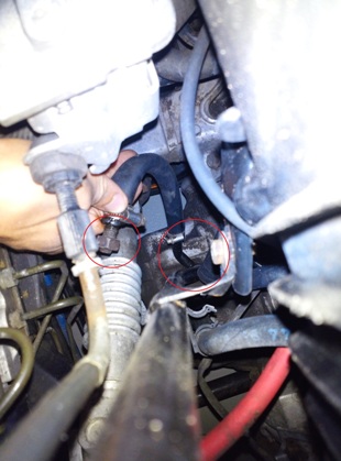

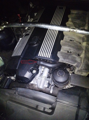

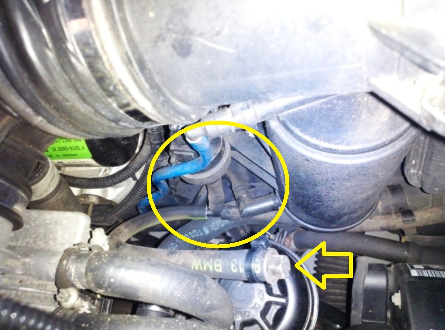

včera jsem umyl motor a spodek auta a našel jsem 3 hadice, které nejsou nikde připojené, jen tak volně visejí. 2 hadice jsou zaslepené. Ze všech 3 hadic prosakuje olej.
Ty hadice určitě mají nějakou fukci, ale nějak jsem nepochopil, proč jsou odpojené a kam vedly. To vidím poprové.
Poznáte z čeho jsou ty hadice? Za každou radu díky!

Ahoj
Ja mam teda motor M54B30 ale
2. obrarzek je pokud se nepletu a koukam spravne odtok ze separatoru oleje nazpatek do vany pres merku oleje.
3. tedy posledni obrazek je hadice ktera je pripojena prave do zmineneho separatoru a jejim ukolem je odvetravat vypary pres separator do sani aby uvnitr motoru nevznikal pretlak ktery nasledne vytlaci tesneni ventilu atd...
Vzhledem k tomu ze mas sani z m50 nevim jakto tam kdo popropojoval a pak je klidne mozny ze pri vysokem tahu ti to bere olej zvany a proto auto huli. Ber to jako domenku a ne presnej popis zavady.
Krouzky teoreticky lze odzkouset tak ze kdyz na volnobeh odpojis hadici na obrazku c. 2 tak kdyz z toho vyvodu bude foukat tak jde do motoru premira spalin prave pres netesne krouzky.
Co se tyce Airbagu, ABS a posilovace asi to budou dalsi jine zavady.
Idealne autou pichnout na diagnostiku. pak budes moudrejsi.
Jinak teda pokud auto budes chtit vratit tak se v tom aute uz vubec ale nehrabej protoze pak ti to prodejce omlati o hlavu ze nevi co si stim udelal. Ono uz i to omyti motoru ti muze hodit nahlavu.

a proto to vede pod víko ventilůde-nitro píše:to bude od serva
Tohle bude od separátoru, je možný že ho někdo vyndal a chybí tam? Teoreticky mě napadá, jestli neměl podezření na to, že olej to žere právě kvuli tomu separátoru a proto ho odmonoval a hadice zaslepil.
Taky mi přijde rozumější to auto vrátit. Za ty prachy se dá sehnat daleko hezčí...
