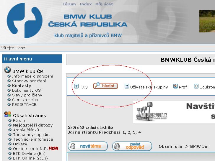

vlevo nahore: Hledat
SpookyKT
Příspěvky: 941
Registrován: ned 26.03.2006 01:00
Bydliště: Klatovy (navždy) :)
Klubové ID: 649
#58 Příspěvek od SpookyKT »
"Všichni" víme, jak to tu s tím kouzelným tlačítkem vypadá. :)
Tak třeba takhle: http://lmgtfy.com/?q=automatick%C3%A1+p ... bmwklub.cz
