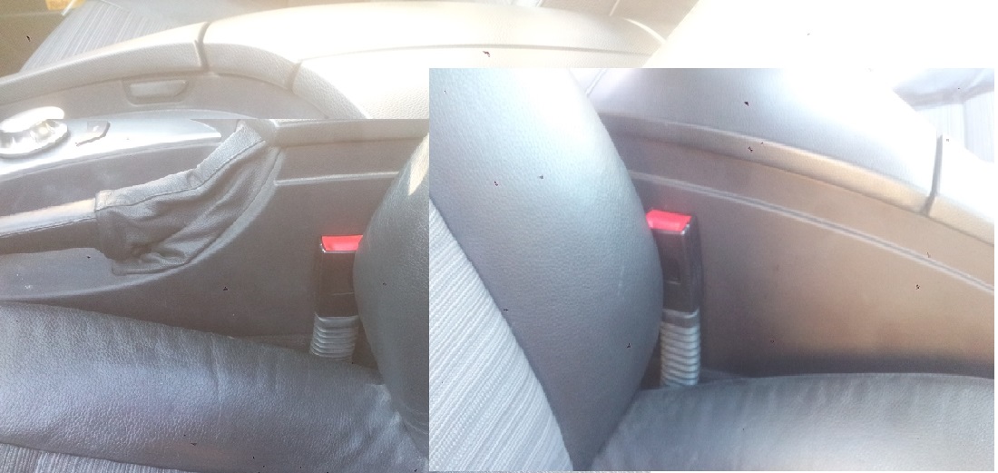

dave520
Příspěvky: 201
Registrován: čtv 21.02.2013 01:00
#50 Příspěvek od dave520 »
tady foto obou stran, jde vidět že u řidiče je předpínač cca o 4 cm níž

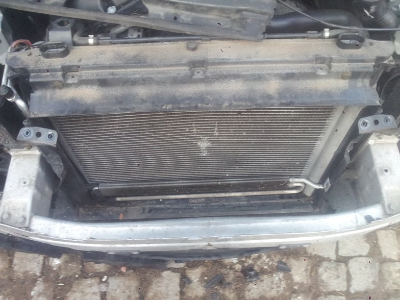

#51 Příspěvek od dave520 »
Včera jsem vše odstrojil a ten hlíkovej rám je uplně minimálně prohlej na vnitřní straně, ale asi bude lepší ho vyměnit
dave520
Příspěvky: 201
#52 Příspěvek od dave520 »
Nebo by jste to neměnili? Poraďte

Máš link? Tenhle druhovýrobce je obecně OK na tu kterou plechařinu. Předek je sice ale komplet hliník tak nevím jakou mají přesnost tady. Ale nárazník bývá z plastu ne ? Sháněl bych to z bouraček E60 je hafo na díly.
Jinak jestli jde o tu příčku před chladičem ta mě přijde OK. Samozřejmě jedna fotka z vrchu nicmoc nevykazuje, ale jestli není naprasklý tak to ještě jeden karambol vydrží. :)

no jo jenže názarníky jsou všechny dodebaný a chtějí za ně támhle 3k plus je musíš připravit a nalakovat, novej od wezela stojí 3800,- tak to radši vezmu novej. Ten rám je jen lehce vyboulenej z vnitřní strany jinak není prasklej a ten polystyren na něj se sedne jakoby mu nic nebylo.
Doporučil mi ten naraznik pán z autorozvody.cz nemění se adresa když klikám na díly tak to sem nemůžu hodit.
Potom od stejný značky takový ty dva držáky jsou tma psaný jako držák světel. Je na levo a pravo přisroubovanej za rámem, tak se mi ohli asi by to šlo narovnat ale chci je vyměnit. Jinak žaluzie a to plechový čelo budu brát z vrakáče.
