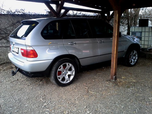

Vyrobeno, zatím první povrchová úprava, ale už se dá použít.

neeeeeeeeeeeeeeeeeeee

TÝÝÝÝ PÍÍÍÍÍČOOOOO CO TO JE? :smich2: :smich2: :smich2: :smich2: :smich2: :smich2: :smich2: :smich2: :smich2:
TA LEBKA A SKŘÍŽENÉ HNÁTY V RADIOAKTIVNÍ BARVĚ K TOBĚ SEDÍ :respect:
NĚCO PODOBNÉHO JSME VYRÁBĚLY NA STALINOVÝCH SANÍCH ALE NA X5, BERU ŽE JE TO UŽ STARÁ VRAŽDA, ALE TOHLE JE MOC

Účel to splní, utáhne to traktor... Přes vozík to vidět není a pak to sundám ( je na čepu ). Takže není co řešit.
Stará vražda ?

vlastnemec, to je aby se žena nenudila, u nás na moravě se říká "budou padat tragače" ale nové znění asi bude "budou padat traktory a stodoly"
