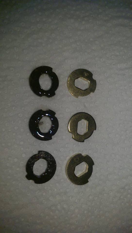

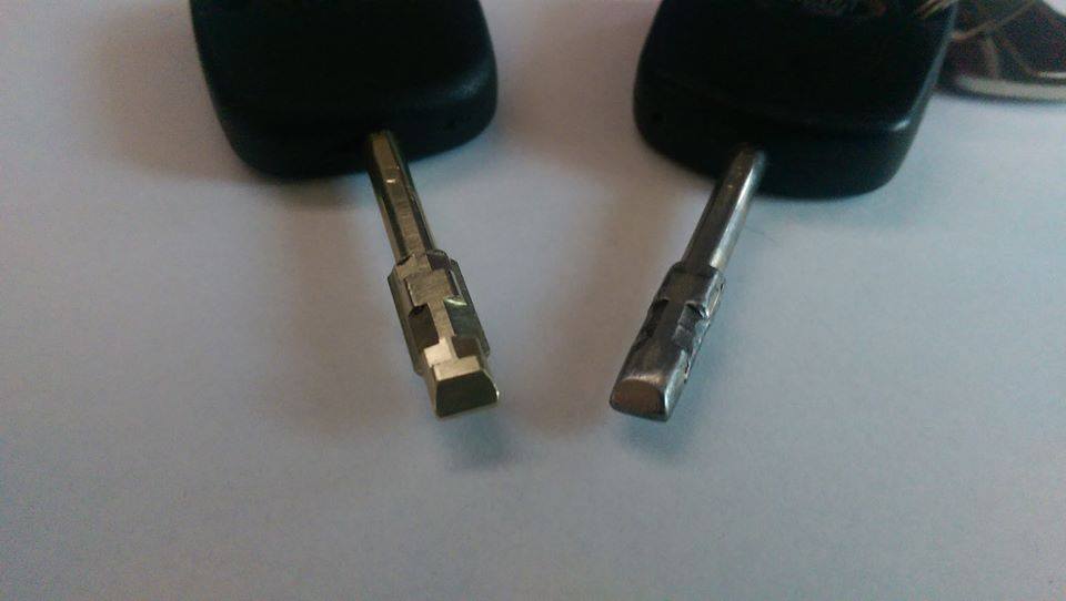

Po delší době přidávám malý update. Tentokrát se BMW netýká, ale to je záměr. Na trubičkových klíčích a zámcích FORD ("rakvička") jde totiž krásně demonstrovat sílu CNC vybavení. A protože spousta lidí tady má užitkáče, tak by se mohlo hodit i info, že jsou k dispozici i nové lamely do zámků a je tak možné tedy repasovat nejen klíče, ale i zámky stejně jako to děláme pro BMW. Na foto je vidět rozdíl mezi původním opotřebeným a novým klíčem. Lamely vlevo jsou původní, byly šíleně vyrezlé a klíč se v nich už protáčel.
