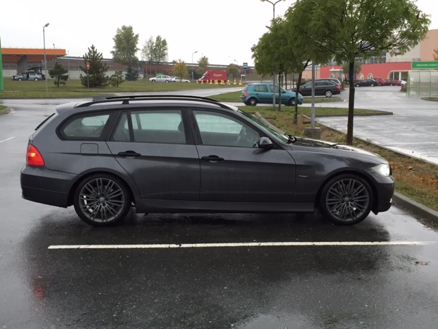

Majitel auta objednal sadu pružin Eibach Pro Kit a čeká na její doručení.
Já už mám stejnou sadu doma,akorát čekám až bude nějaký volný čas. :wink:
Corleone2309
Příspěvky: 160
Registrován: pon 05.05.2014 00:00
Bydliště: Olomouc
#52 Příspěvek od Corleone2309 »
MattyX píše:Jak dopadly teda vůbec pružiny na E91 autora tématu ? :)
Tak pruziny nainstalovany, subjektivne komfort se zlepsil, a celkove i chovani vozu mi prijde vyvazenejsi nez na unavenych seriovych pruzinach. Podvozek klesl o cca 2cm+-. Pokud o teto uprave nekdo uvazuje ale mel obavy tak bych doporucil.
